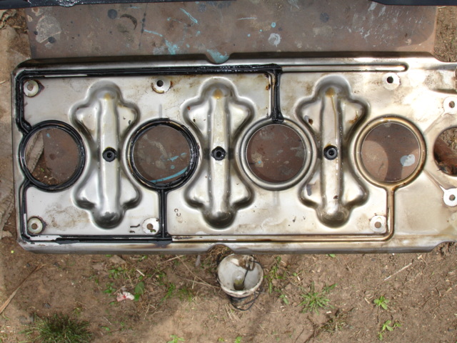

post-4219-1209652062_thumb.jpgНачитался я тут, аж интересно стало, не поленился и тоже открыл клапанную крышку, снял маслоотрожатель..... и такая же фигня- герметиком похабно промазано на половину. Машина масло кушала примерно 4 л на 10.000 км, хотелось бы поменьше. Залил герметиком все пазы-буду ждать результат, что получиться напишу. Изменено пользователем Nik
После подобного тюнинга расход стал 500гр на 10 000км при пробеге 52 000км.
За фотку спасибо! Теперь ясно что куда, А так читал и всё собирался...

Когда вот так на заводе при сборке герметизируют систему вентиляции картера двигателя, тогда расход может быть и литр, и два, и пять :P
Герметик наверно черти заводские тырят!!!!
Иван спасибо за фотку. Это мне всегда нравилось. Одно дело читать-другое видеть. Удобно!
Вчера тоже крышку снял, там вообще нет ни грамма селикона, так-что тебе повезло , вон как вымазали.
