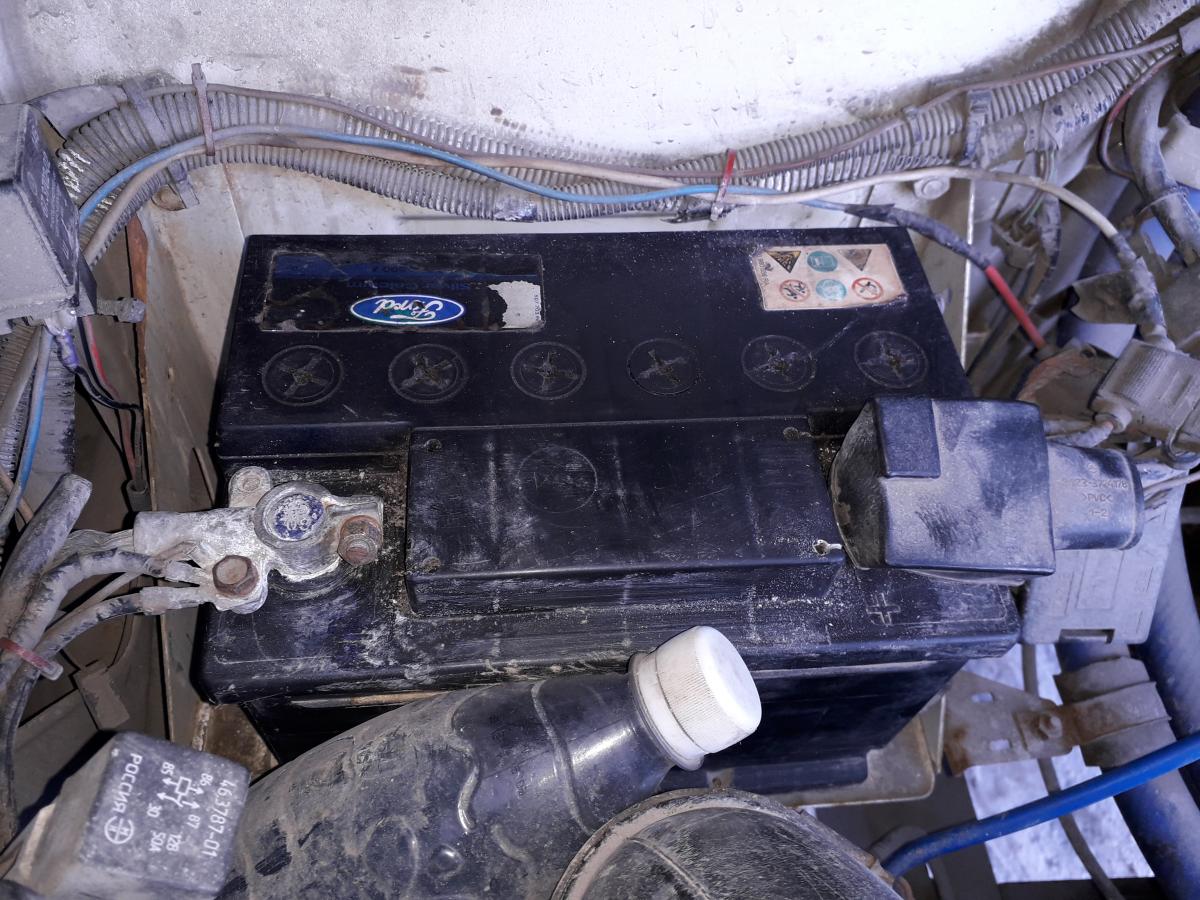

rool 782 Опубликовано 20 февраля, 2019 Вот обманул, 2,5 года и 198 тыс пробега. Ночь простоял на зарядке 12,7вольт, прям на зарядном померил, должно более13,5 .Отмучался медведь. На запасном поехал, с форда 11лети 50тыс пробега, но живой. Поделиться сообщением Ссылка на сообщение Поделиться на другие сайты

rool 782 Опубликовано 20 февраля, 2019 (изменено) ZAN57,Это сколько ему на человечий? Фордовскому.Родной 5 отходил. Изменено 20 февраля, 2019 пользователем rool Поделиться сообщением Ссылка на сообщение Поделиться на другие сайты
ZAN57 3 487 Опубликовано 20 февраля, 2019 Окуеть. лет 150- 200... Неужели 11 лет и живой? Поделиться сообщением Ссылка на сообщение Поделиться на другие сайты
rool 782 Опубликовано 20 февраля, 2019 (изменено) Если дату найду сфоткаю, сейчас на машине. Изменено 20 февраля, 2019 пользователем rool Поделиться сообщением Ссылка на сообщение Поделиться на другие сайты
ZAN57 3 487 Опубликовано 20 февраля, 2019 Н-дя. Поделиться сообщением Ссылка на сообщение Поделиться на другие сайты
странNik 247 Опубликовано 20 февраля, 2019 Состояние клемм супер Поделиться сообщением Ссылка на сообщение Поделиться на другие сайты
ZAN57 3 487 Опубликовано 20 февраля, 2019 Потому что свинец используют почти ХЧ, а не пористый шлам свинца с серой, как наши. Поделиться сообщением Ссылка на сообщение Поделиться на другие сайты
странNik 247 Опубликовано 20 февраля, 2019 (изменено) ZAN57,я в переносном,про то что все окисленно.Приезжают такие с посмотреть АКБ, не крутит.Ничего не меряю зачишаешь и клиент уже не хочет проверять что то.Завелся и уехал. Изменено 20 февраля, 2019 пользователем странNik Поделиться сообщением Ссылка на сообщение Поделиться на другие сайты
