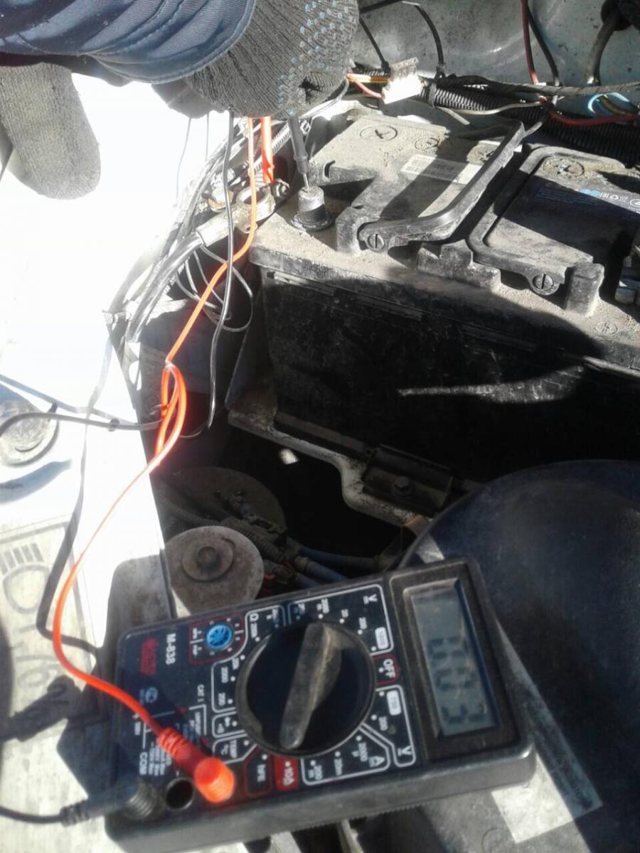

rool 782 Опубликовано 22 февраля, 2019 Мерил сегодня ток утечки, всё как на втором видео, только переключатель на 10 ом. И вот чего меня запутало. При подключении щупов показания 0,28 , а потом падают до 0,03. На видео вроде так же. Значит утечек нет серьёзных? Аккум. уже новый, но пока не ставил. Напруга 12,5 на нём, поплавок зелёный. Есть смысл его зарядным помучать? Дата 10. 2018 Поделиться сообщением Ссылка на сообщение Поделиться на другие сайты
Alex030569 6 758 Опубликовано 22 февраля, 2019 Мерил сегодня ток утечки, всё как на втором видео, только переключатель на 10 ом. И вот чего меня запутало. При подключении щупов показания 0,28 , а потом падают до 0,03. На видео вроде так же. Значит утечек нет серьёзных? Аккум. уже новый, но пока не ставил. Напруга 12,5 на нём, поплавок зелёный. Есть смысл его зарядным помучать? Дата 10. 2018 Утечка должна замеряться в состоянии покоя.Поэтому сначала показывает большее значение,потом все успокаивается и уже показывает реальную утечку.А ещё лучше сразу примотать щупы и на плюсовой клемму и на плюсовой провод и лишь потом скидывать плюсовой клемму с АКБ .Тем самым мы исключаем разрыв цепи,после чего многие системы активируются и потребляют больше. 2 Поделиться сообщением Ссылка на сообщение Поделиться на другие сайты
rool 782 Опубликовано 22 февраля, 2019 Утечка должна замеряться ,,,,,,,,,,,,,,,,Значит нормально. Просто акб рановато меня покинул, сомневался может вампир посетил. Поделиться сообщением Ссылка на сообщение Поделиться на другие сайты

странNik 247 Опубликовано 23 февраля, 2019 Мерил сегодня ток утечки, всё как на втором видео, только переключатель на 10 ом. Кучу понаписали и всё равно ток меряем на омах. Чё ей надо то?Померять плотность и ёмкость, хотя бы до 12В разряд. 1 Поделиться сообщением Ссылка на сообщение Поделиться на другие сайты
