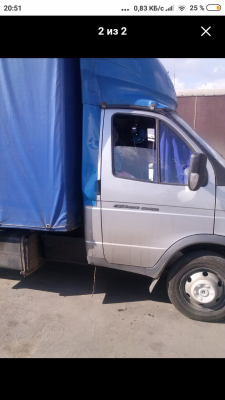

Alex030569 6 758 Опубликовано 22 марта, 2019 ага...ехал домой как то и второй стоял в кабине,н ходу срезало зубья на шестерне распредвала...не помог мне второй аккум однако до дома добраться.Вот сюда "реальные пацаны" второй АКБ ставят.Подальше от движка,который плюется всякими болтами. Поделиться сообщением Ссылка на сообщение Поделиться на другие сайты
странNik 247 Опубликовано 22 марта, 2019 Alex030569, и как это "подальше от движка" поможет доехать? Поделиться сообщением Ссылка на сообщение Поделиться на другие сайты
ZAN57 3 531 Опубликовано 24 марта, 2019 И где тут АКБ? Поделиться сообщением Ссылка на сообщение Поделиться на другие сайты
t-r-a-k-t-a-r 257 Опубликовано 24 марта, 2019 И где тут АКБ?увеличь фото, увидишь Поделиться сообщением Ссылка на сообщение Поделиться на другие сайты
