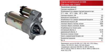

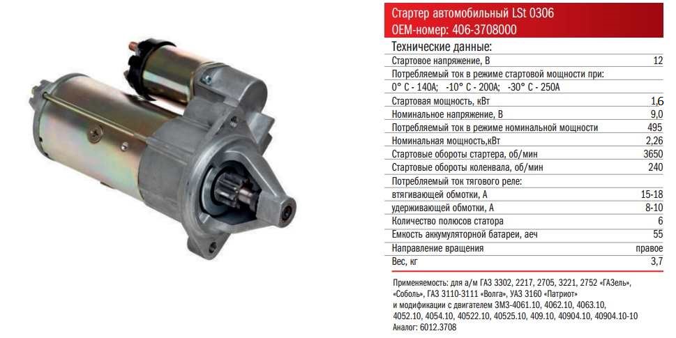

vlad75 360 Опубликовано 2 мая, 2019 Нет у редукторных стартеров тока в 500 ампер. 15 ач АКБ заведует двигатель один раз? Да ладно?! Полсотни с перерывами легко. Поделиться сообщением Ссылка на сообщение Поделиться на другие сайты
ZAN57 3 545 Опубликовано 2 мая, 2019 Вот тут реально мог бы поспорить на твои 50 раз. Испытано, при остаточной емкости в 10АЧ напруга садится даже ЭДС 12В- 11,7В. Под нагрузкой 9,8В... Пару пусков и уже не хватает. Хотел бы я посмотрет, когда ты разрядишь АКБ на 80%, с остаточной 20, как ты будешь 50 раз пускаться. Мы то реально пробовали. Фиг там. Редукторный?Ну начинается. от теории к хитрой практике... вот редукторный, номинальный ток под 500А. Не забывай кстати, надо плюсовать ток втягивающего 15-20А Поделиться сообщением Ссылка на сообщение Поделиться на другие сайты
rusgg 4 003 Опубликовано 2 мая, 2019 (изменено) Втягивающее только при старте жрет много,дальше вторая удерживающая обмотка тонкая гораздо меньше ест. И да,стартер с магнитами гораздо меньше потребляет Изменено 2 мая, 2019 пользователем rusgg 1 Поделиться сообщением Ссылка на сообщение Поделиться на другие сайты
ZAN57 3 545 Опубликовано 3 мая, 2019 Втягивающие да, 2 обмотки, удерживающая- половина катушки... Тем не менее, редукторный то же жрет дай боже.. процентов 80 от обычного. Он крутит с места веселее но обороты меньше... Я там ошибся, конечно не 15А, 1,5А максимум у чувака, а то забуреет... :) . И вправ , хоть не 3 мин, но за минут 10 осилит зарядку для пуска Поделиться сообщением Ссылка на сообщение Поделиться на другие сайты
rusgg 4 003 Опубликовано 3 мая, 2019 Удерживающая там отдельная обмотка. Принцип при включении включаются сразу две обмотки ,но удерживающая берет минус с корпуса,а втягивающая берет минус с плюса стартера,то есть при включение стартера втягивающая обмотка обесточивается Поделиться сообщением Ссылка на сообщение Поделиться на другие сайты
