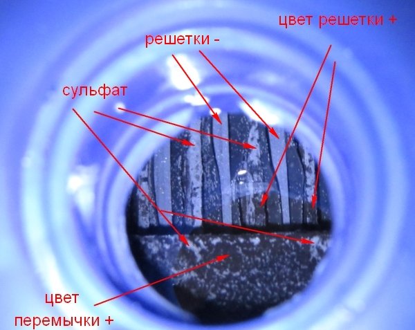

странNik 247 Опубликовано 21 января, 2020 32 минуты назад, Лёха24 сказал: как проверить делает он или нет ? сначала надо знать есть она или нету.То что импульсы фиг с ними,таких полно,релюха щелкет интересно как?В такт морганию лампочки или по показанию мультика включает нагрузку.Если нагрузку то это можно и самому к ЗУ присобачить. ну визуально хорошую сульфатацию итак видно,если есть пробки.Ща фото откопаю моего последнего скину. Поделиться сообщением Ссылка на сообщение Поделиться на другие сайты

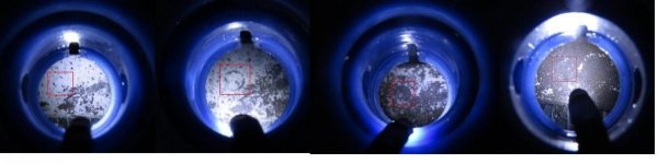

странNik 247 Опубликовано 21 января, 2020 8 минут назад, Toyota007 сказал: Вы до сих пор путаете аналоговые трансформаторные зарядники от инверторных с охлаждением. Я путаю или в ролике я про реле написал? отрыл...фото перемычки,но на решетках такая ж песня.первый кадр - исходное состояние из металлолома..второй - заряд,десульфатация.третий - обычный заряд,после разряда в процессе и четвёртый окончание заряда. 3 Поделиться сообщением Ссылка на сообщение Поделиться на другие сайты

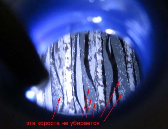

странNik 247 Опубликовано 21 января, 2020 (изменено) по решёткам кому интересно Изменено 21 января, 2020 пользователем странNik 2 Поделиться сообщением Ссылка на сообщение Поделиться на другие сайты

странNik 247 Опубликовано 21 января, 2020 (изменено) @Maks52 без жижи решетки и намазки окисляются и ппц им быстро настаёт.Проверяется просто,ткни в коричневую решётку(не перемычку) шилом,отверткой и тп..Если разваливается то ппц,если крепенькая,можно поиграться. 3 часа назад, Лёха24 сказал: Вот вроде про него обзор тут получше и понятней @Maks52 типа вот так Изменено 21 января, 2020 пользователем странNik 1 Поделиться сообщением Ссылка на сообщение Поделиться на другие сайты

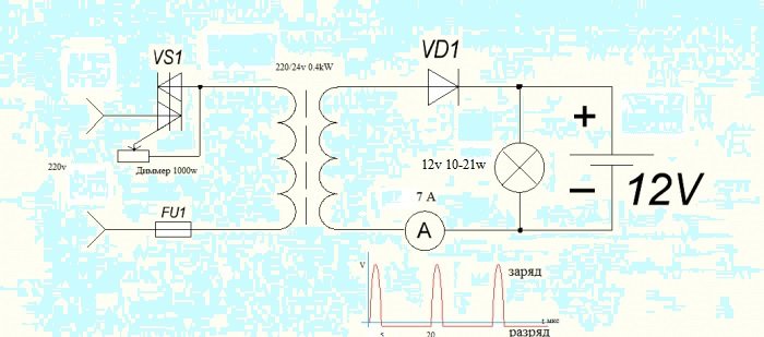

ZAN57 3 533 Опубликовано 22 января, 2020 (изменено) Можно конечно и самому собрать на симисторе и динисторе, но зачем- в магазинах полно готовых для регулировки тока (или яркости гирлянд, торшеров, люстр), уже с потенциометром, остается использовать в них симметричную половину, для одной полуволны. У зятя прирмерно как на схеме сделано в самодельном ЗУ, и ещё стоит шунтом обычный тумблер, чтобы закоротить участок диммера и перейти в режим обычной зарядки. Почему стоит в первичной цепи транса? Да потому что там токи в 15-20 раз меньше. А напряжение на всех продаваемых диммерах, хоть в виде отдельного блочка, розетки, хоть в виде выключателя настенного для люстр всегда не ниже 250- 300В. Лампочка нагрузки для слабого ЗУ - обычная от габарита или стоп- сигнала пойдет. По сути она всегда будет гореть, мерцая в этом режиме. А в режиме обычной зарядки понятно что надо отключить. В принципе её внутрь и не имеет смысла ставить- снаружи в параллель на клеммы нацепил, отключил выключатель закорачивающий диммер- режим десульфатации пошёл... В импульсе зарядки поярче, в импульсе разрядки тусклее. В промышленных ЗУ импульсных для десульфатации конечно навороченные схемы, там понятно идет переключение для снижения нагрузок и тепловыделения- либо импульс зарядки- нагрузка отключена, либо разрядка- нагрузка подключена. В моей Электронике Т1-1000 стояло проволочное керамическое сопротивление в виде нагрузки. В импульсном режиме грелось не сильно, а вот в режиме КТЦ при разряде грелось не слабо, тепло шло от ЗУ. Изменено 22 января, 2020 пользователем ZAN57 Поделиться сообщением Ссылка на сообщение Поделиться на другие сайты
rusgg 4 003 Опубликовано 22 января, 2020 Лучше лапочку параллельно диоду подключить. Ну и амперметр в цепь диода,чтобы только заряд показывал. Можно ещё один в цепь лапочки,чтобы разряд показывал,но придётся ещё диод добавить. Поделиться сообщением Ссылка на сообщение Поделиться на другие сайты
ZAN57 3 533 Опубликовано 22 января, 2020 (изменено) Можно конечно амперметр и в цепь лампочки, но ток разряда- чего его смотреть постоянно? Ну сунул разок Цэшку- параметры же лампы никак больше не меняются, ток всегда такой будет и зависит только от степени заряженности АКБ. Лампу параллельно диоду? А чем лучше? А зачем? Во первых полезный ток разряда упадет из-за индуктивного сопротивления вторичной обмотки (последовательно в цепи АКБ- лампочка- обмотка), во вторых чз лампу (в обход диода) начнут лезть пусть и уменьшенные, но отрицательные импульсы переменного напряжения в течение периода "диммер открыт" (если конечно это больше одного полупериода синусоиды 50гц), хотя это не так страшно, в третьих возникнут встречные токи и белиберда в трансе, в момент включения и выключения режима разряда- ток противоиндукции во вторичной обмотке будет неминуемо возникать при появлении и исчезновении тока разряда чз вторичную обмотку, наводя в 20 раз большее напряжение в первичной обмотке. Причем это со сдвигом по фазе... надо детальнее смотреть и считать.. возможно и сгорание преда, и ещё фиг знает с какими последствиями. А при таком параллельном подключении лампочки- нагрузка и нагрузка без реактивной составляющей Изменено 22 января, 2020 пользователем ZAN57 Поделиться сообщением Ссылка на сообщение Поделиться на другие сайты
rusgg 4 003 Опубликовано 22 января, 2020 Нет,трансформатор будет меньше греться,но ток разряда будет в два раза больше,по этому надо лапочку на 24. Потребление снизится на половину тока лапочки. Трансформатор вообще не подключают по схеме с одним диодом,это не правильно. Поделиться сообщением Ссылка на сообщение Поделиться на другие сайты
