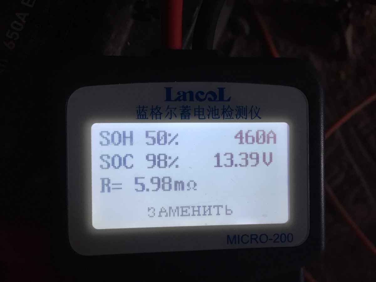

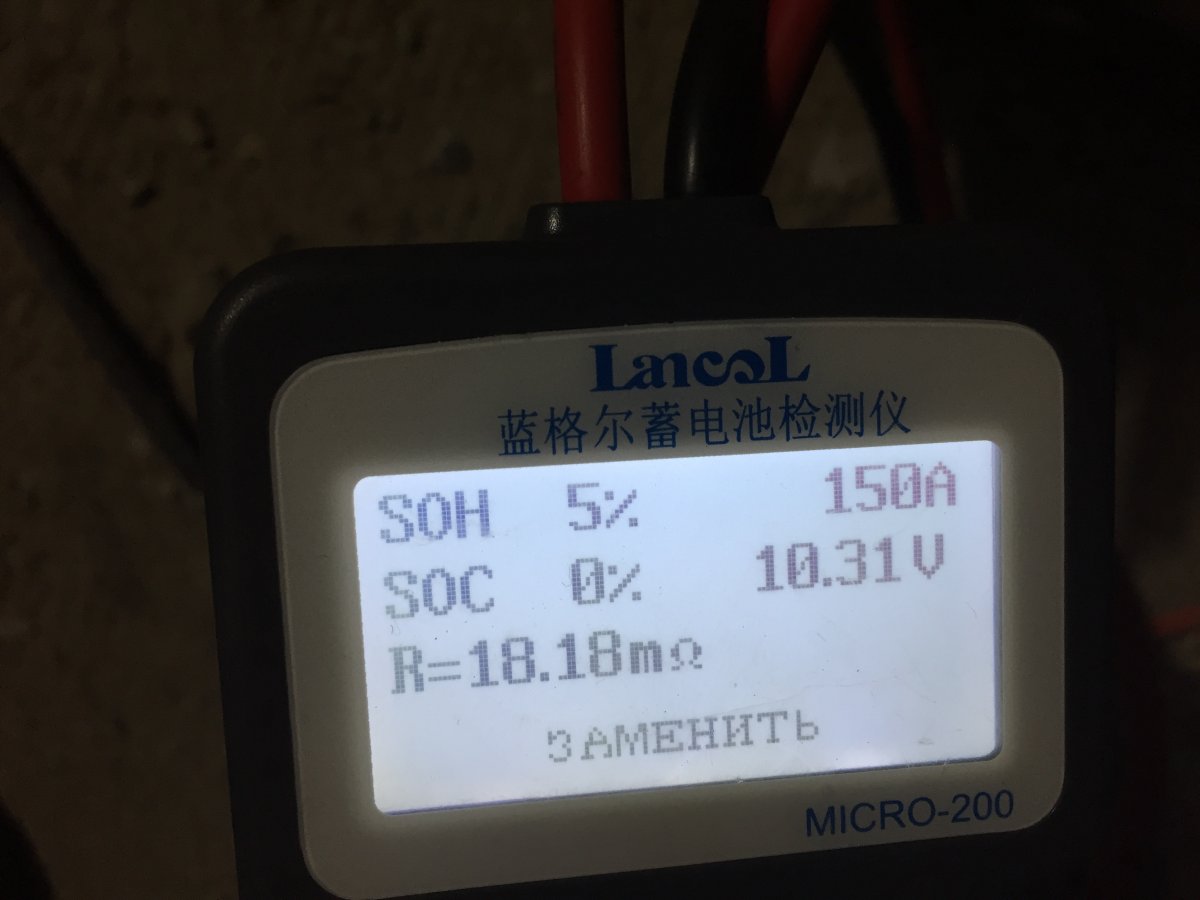

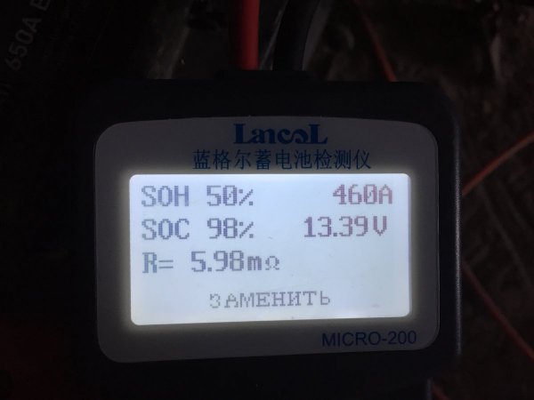

Лёха24 216 Опубликовано 11 января, 2020 (изменено) 4 часа назад, странNik сказал: КЗ бывает разное.Глухое.Когда там ноль и вольт и плотности.При заряде это место греется,рукой ощущается,как и при мягком,только сильнее. Мягкое.При заряде может заряжаться и плотность подниматься,но через несколько дней падает всё это. Сегодня померил плотность после зарядки,в двух крайних банках плотность не поднялась ,так и осталась 1,22 .Аккум кипит и идёт заряд где то около 4А. зарядка вот такая https://www.vseinstrumenti.ru/silovaya-tehnika/pusko-zaryadnoe-ustrojstvo/pzu/patriot/puskozaryadnoe-ustrojstvo-patriot-bct-50-start-650301552/ Верхнее фото диагностика заряженного аккумулятора-нижние разряженного . 1строчка процент износа и ёмкость. 2строчка процент зараженность и напряжение. 3 строчка внутреннее сопротивление. 8 минут назад, Лёха24 сказал: Изменено 11 января, 2020 пользователем Лёха24 Поделиться сообщением Ссылка на сообщение Поделиться на другие сайты
странNik 247 Опубликовано 11 января, 2020 1 час назад, Лёха24 сказал: Верхнее фото диагностика заряженного аккумулятора почти нормальный 1 час назад, Лёха24 сказал: в двух крайних банках плотность не поднялась ну как всегда первая плюсовая накрывается потом минусовая. Кипит одинаково во всех банках? 4А это при скольких вольтах? Вилка спрашивал есть? 1 час назад, Лёха24 сказал: 1строчка процент износа и ёмкость. не ёмкость,а пусковой ток 1 Поделиться сообщением Ссылка на сообщение Поделиться на другие сайты
Лёха24 216 Опубликовано 11 января, 2020 (изменено) 51 минуту назад, странNik сказал: 4А это при скольких вольтах? Не понял) 51 минуту назад, странNik сказал: Вилка спрашивал есть? Нет,вот чего нет- того нет.Обязательно куплю,а что ей мерить и можно ли мой аккум оживить ?Какую лучше купить? 51 минуту назад, странNik сказал: не ёмкость,а пусковой ток Спасибо, инструкции на русском нет,а я думал это ёмкость))) Изменено 11 января, 2020 пользователем Лёха24 Поделиться сообщением Ссылка на сообщение Поделиться на другие сайты
странNik 247 Опубликовано 11 января, 2020 5 минут назад, Лёха24 сказал: 52 минуты назад, странNik сказал: 4А это при скольких вольтах? Не понял) мультиметр то хоть есть?на зарядном у тебя напругу не показывает,вот и тыкнуть им померять напряжение 6 минут назад, Лёха24 сказал: что ей мерить и можно ли мой аккум оживить ? ей оживить ничего не оживляется,она показывает способность АКБ к пусковому току(сможет ли держать пусковой ток в течении времени)примерно конечно выразился.Тоже самое что у тебя 460А на приборе,но это высчитывается совсем по другому и не показывает выдержит ли по времени. Хотел поинтересоваться нафига тебе такой мощный зарядник,тестер?Для себя оно нах не нужно,если 1-2 батарейки в хозяйстве. Такие деньги в них ввалил а вилку за 600р не купил. Поделиться сообщением Ссылка на сообщение Поделиться на другие сайты

странNik 247 Опубликовано 11 января, 2020 1 час назад, Gazecus59 сказал: зарядки от з/у не видел он,стоит 3 года ну как я и сказал 9 часов назад, странNik сказал: сто лет видать не видал заряда от ЗУ. вся кислота в сульфатах,вот и кипит.Электролитом зря увеличили плотность,ну конечно если была крайняя необходимость то куда ж деваться.Но потом надо было назад всё вернуть и на КТЦ его. Трёхлетние вполне спокойно оживают,тем более 1.22 это не страшно,не 1.10 и меньше,зато самая шустрая по пусковому току плотность и у кого нет зимы самое то. Поделиться сообщением Ссылка на сообщение Поделиться на другие сайты
