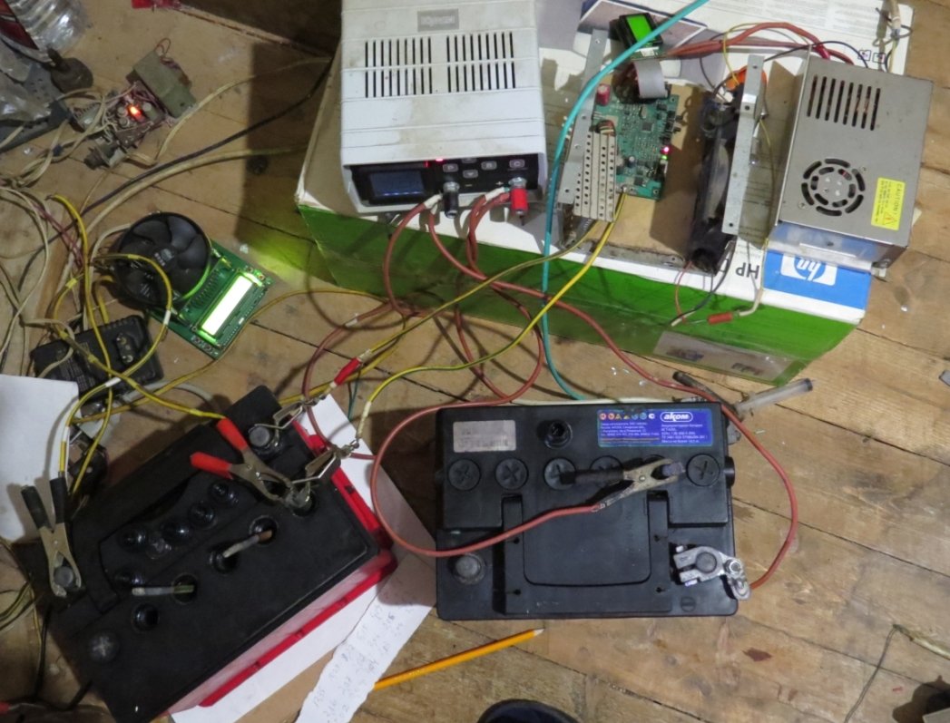

странNik 247 Опубликовано 19 февраля, 2020 5 минут назад, Татарин сказал: а как ты три банки заряжаешь? Я вот так,на два АКБ два ЗУ и одно разрядное в работе. 4 минуты назад, alexgop сказал: расшифруй свои мысли. Он же его глубоко усадил...нужен просто заряд,долгий. Разряды там не нужны,ну если только контрольный в конце. Поделиться сообщением Ссылка на сообщение Поделиться на другие сайты
