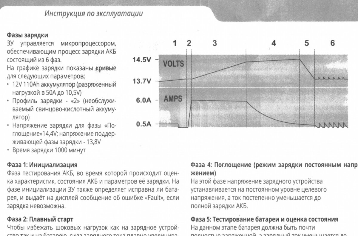

Maks52 642 Опубликовано 19 февраля, 2020 @alexgop так себя ведут «безмозглые» зарядники. Которые с «мозгами» придерживаются определенного алгоритма. Поделиться сообщением Ссылка на сообщение Поделиться на другие сайты
alexgop 997 Опубликовано 19 февраля, 2020 @Maks52 да да. Вот купи с мозгами. Выстави там че нибудь. Замерь в начале и в конце зарядки вальтаж и ампераж. А потом всем раскажи о результатах. Поделиться сообщением Ссылка на сообщение Поделиться на другие сайты
Maks52 642 Опубликовано 19 февраля, 2020 @alexgop если замерять в начале и в конце заряда, естественно будет как ты говоришь но в самом процессе заряда разница будет. Поделиться сообщением Ссылка на сообщение Поделиться на другие сайты

странNik 247 Опубликовано 20 февраля, 2020 7 часов назад, alexgop сказал: Там тест нового зарядника кулон 712. Неплохой аппарат речь наверное про 720й,обычный зарядник,ничего сверхестественного. Таким Максу гонять свой АКБ до лета придётся. 1 час назад, alexgop сказал: 7 часов назад, ZAN57 сказал: Вот я по нему и прекращаю Нужно дать покипеть. Часа два хотя-бы а как же 7 часов назад, alexgop сказал: Каждый цикл нужно прекращать именно по началу газовыделения(кипения) 2 часа назад, Maks52 сказал: там нагрузка приехала для правильного разряжения аккума с индикацией слитой емкости. И зарядник. про зарядник было бы потом интересно услышать 1 час назад, alexgop сказал: в глубине банки будет зона с низкой плотностью на пластинах, может высокой?кислота то тяжелее. Поделиться сообщением Ссылка на сообщение Поделиться на другие сайты
alexgop 997 Опубликовано 20 февраля, 2020 3 минуты назад, странNik сказал: а как же Да вот так... Сложности трактования и написания. 7 минут назад, странNik сказал: может высокой?кислота то тяжелее Скорее всего, но не факт. 8 минут назад, странNik сказал: Таким Максу гонять свой АКБ до лета придётся Так он с мозгами хочет.. Так что это его выбор, а не мой. Поделиться сообщением Ссылка на сообщение Поделиться на другие сайты
странNik 247 Опубликовано 20 февраля, 2020 С мозгами да..удобно...Вот у меня к примеру 912 Кулон...Как и 720й что Вектор рекламирует зяряжает на автомате.Только это если АКБ не разбалансирован,если одна или больше банок потеряла емкость,то целиком АКБ гонять и очень долго и практически мало эффекта.Я часто в процессе заряда или разряда меняю настройки. Вектор 720м на ютубе с нуля поднимал Тюмень.так и Тюмень там зачотная)))16 ампер держала ток в путь...У Татарина вон 5А и то сдыхает. ааа...да,как он там и сказал (на 720м отключаются светодиоды на экране) дисплеи у них дерьмо,мои светики тоже сдохли,еле коптят,фонариком подсвечиваю. Поделиться сообщением Ссылка на сообщение Поделиться на другие сайты
