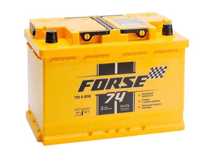

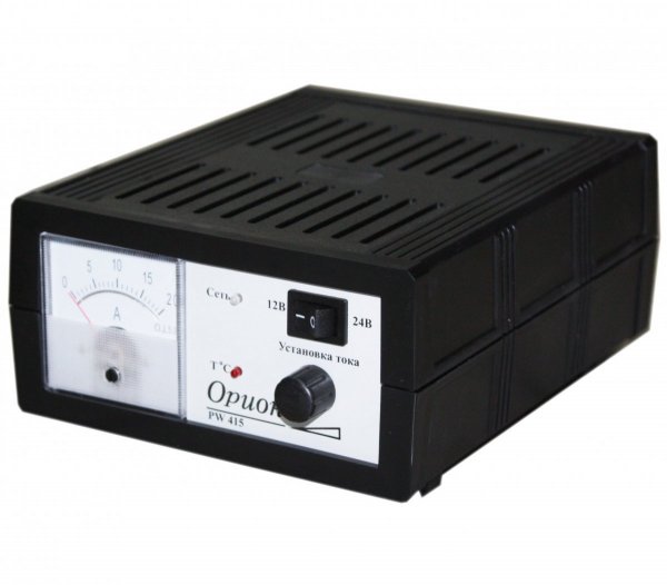

Дмитрий 1 301 Опубликовано 16 апреля, 2020 Как правильно восстанавливать Ca/Ca АКБ?? В общем суть в следующем, пару лет назад был куплен новый Forse 74A CA/CA 720A в общем такой проработал где то полгода нормально, далее переместился в кладовку и там простоял 1.5года без движений, 1 раз заряжался часов 10 за это время! Сейчас понадобилось его использовать опять, поставили на зарядку вот таким зарядником, к сожалению не замерил напряжением при этом, по этому на сколько он был разряжен не знаю простоял часов 8 на зарядке ток автоматом упал на 0.5А при 14.8В, банки запузырили, поставили на авто, где провернулось пару оборотов тяжко потом закрутило бодренько. Думаю норм авто тоже 1.5года стояло, отъездил день, на утро не завести сдох АКБ, ещё раз поставил на зарядку уже на 24часа, все также ток зарядки упал, банки запузырили активно, напряжение показывает 14.8В даже немного нагрелся АКБ. Замерил плотность в 5 банках показало 1265 в одной 1250, также на авто от ездил день, нормально только первые обороты стартер тяжко все равно крутит, на ночь решил скинуть клему(ну мало ли утечка). На утро опять АКБ в ноль хотя напряжение кажет без нагрузки 12.8В, плотность тоже нормально. В результате сейчас под высадил его лампой 55w + вентилятор 20w плотность упала до 1160 и опять стоит на зарядке 2 часа простоял на 3А, после поставил 7А простоял ещё 1.5часа и амперы автоматом упали на 1А и так стоит ещё часа 3 уже банки немного пузырят, оставляю так на ночь, но думается результат будет прежним. Тут и возникает вопрос как восстановить батарейку такую или уже все скончалась окончательно? Зарядное имеет два режима 12В и 24В может включить 24В выставить1-2А и так следить мультиметром и довести АКБ до 16-16,5В и кипения? Поделиться сообщением Ссылка на сообщение Поделиться на другие сайты

german 1 064 Опубликовано 17 апреля, 2020 Ненадо 24 вольта, это незачем. Малым током подзаряжай. Поделиться сообщением Ссылка на сообщение Поделиться на другие сайты
rusgg 4 003 Опубликовано 17 апреля, 2020 Это просто режим, скорее как ограничение максимального выходного напряжения. Поделиться сообщением Ссылка на сообщение Поделиться на другие сайты

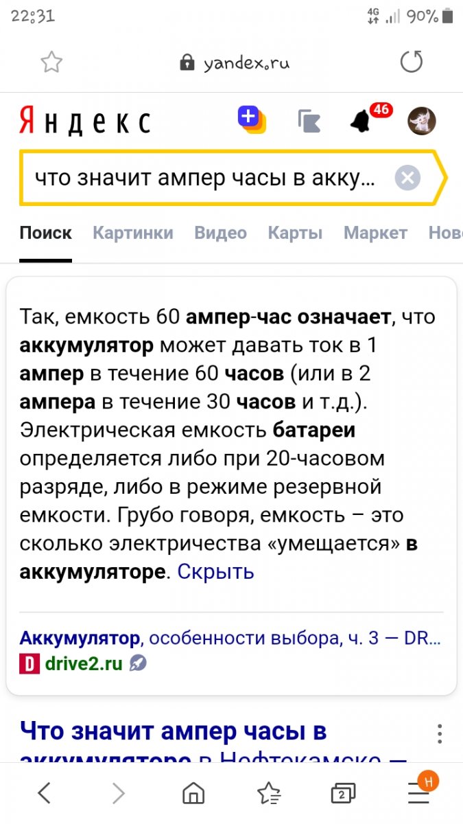

Дмитрий 1 301 Опубликовано 17 апреля, 2020 @rusgg ну это просто потребленные А/Ч за это время (( это же не емкость АКБ думал можно как то вычислить какая с час емкость у АКБ Поделиться сообщением Ссылка на сообщение Поделиться на другие сайты
rusgg 4 003 Опубликовано 17 апреля, 2020 Это именно та ёмкость которая осталась в аккумуляторе. Но чтобы было точнее нужен ток,вначале и в конце разряда. Дальше по среднему току и времени получается ампер часы. Тренировка аккумулятора прибавляет по 10 ампер в час минимум,если меньше то смысла в тренировке нет. Поделиться сообщением Ссылка на сообщение Поделиться на другие сайты
Дмитрий 1 301 Опубликовано 17 апреля, 2020 12 минут назад, rusgg сказал: Это именно та ёмкость которая осталась в аккумуляторе. дак лампа(нагрузка) могла ещё прогореть 5.5часов тогда это было 67/12.5×10=53ач лампа ведь не потухла, что бы говорить, что АКБ полностью исчерпал всю емкость! по этому это только то, что израсходовано за эти 4.5часа этой нагрузкой, а сколько осталось хз Поделиться сообщением Ссылка на сообщение Поделиться на другие сайты
rusgg 4 003 Опубликовано 17 апреля, 2020 По этому есть нижний порог по напряжению до которого опускать аккумулятор не очень вредно. И ток у лапочки при снижении напряжения падает,ниже 11 вольт он вообще внезапно упадёт чуть ли не до нуля. Да это вообще для примерной оценки состояния и изменения ёмкости после тренировки . Так то ёмкость посчитать или измерить не возможно, как и ток,мощность , сопротивление это всё расчётные примерные величины. Поделиться сообщением Ссылка на сообщение Поделиться на другие сайты
