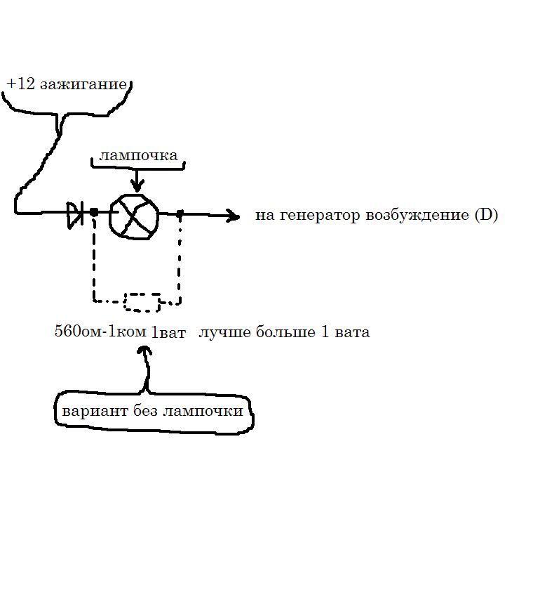

erdna
уважаемые форумчане, не смог осилить все 128 стр. текста, помогите советом. Газель 2007 г, дв 405 е2. Проблема: после заводки машина, зарядка начинает идти только после сильной перегазовки, после следующего запуска всё повторяется. Генератор новый. Вопрос, должна ли иметь место в приборной панели в вольтметре лампочка, показывающая разряд батерии, и , если я правильно понял, отвечающая за возбуждение генератора.
Вопрос второй, если должна быть и не работает, ввиду каких-то неустранимых неисправностей в самой приборке, можно ли её каким-либо образом внедрить самостоятельно в моторном отсеке или в кабине, т.е. как её подключить, какая должна быть лампа, нужен ли диод в схему?
Вопрос третий и последний, если лампочка в машине не предусмотрена то как быть.
Просто смотрел у знакомого на такой же машине, при включении зажигания лампочка тоже не загорается, а с зарядкой никаких проблем
Всем заранее благодарен.
мегавольт1
да лампочка должна быть или светодиод на новых.у меня тоже машинка 2007 стоит лампочка.вот схемка обхода панели.

erdna
всем спасибо за посильную помощь. Поменял приборную панель (валялась в гараже) с фунциклирующей лампочкой( сигнализатором разряда), и проблема ушла, заводишь, сразу идёт зарядка. Век живи, век учись блин. А на старой панели лампочку меняешь, она не горит, может быть панели различаются по разъёмам,  хотя при включении зажигания (со старой панелью) напругу между фишкой тонкого провода и минусом АКБ показывает 12 вольт,
почему напруга есть, а гену этой напругой не возбуждает?
