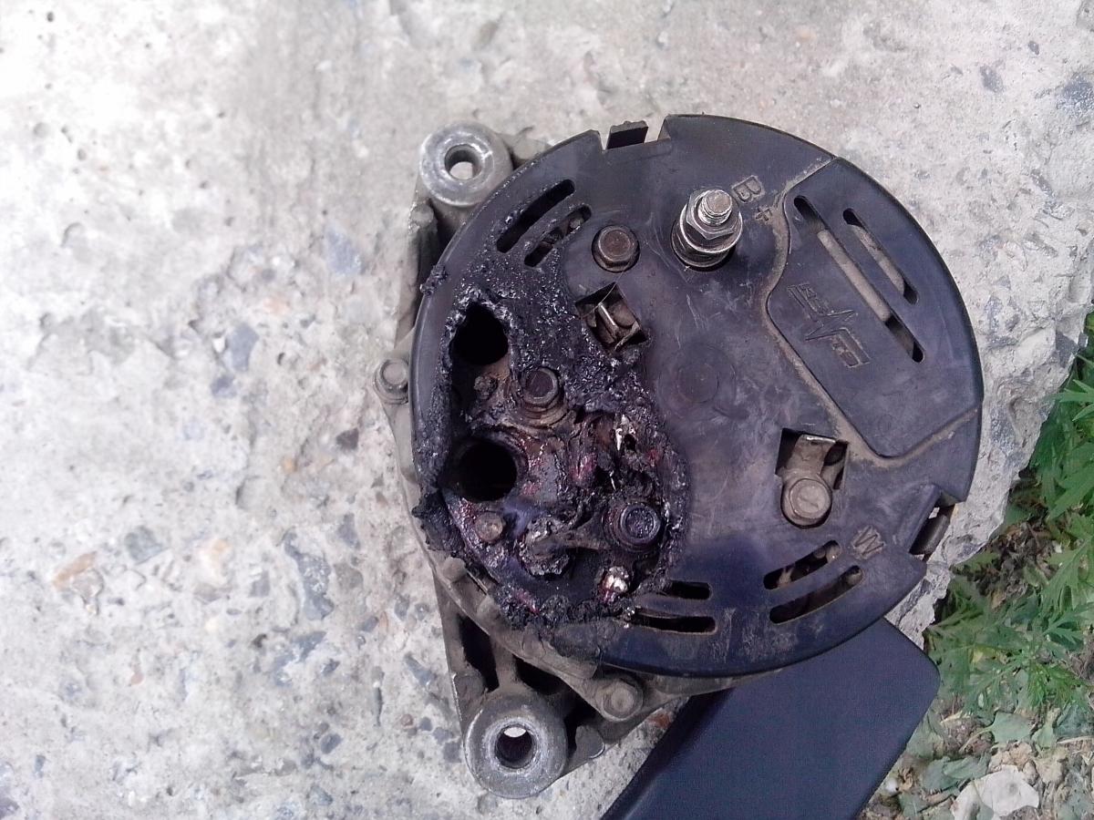

Весело сегодня съездил на дачу. Хорошо, что не на работе... Поначалу начала слегка светиться лампа зарядки. Завоняло пластмассой. Открыл капот - генератор горит огнем. Пока не снимал его. Замыкание обмотки?
одни за другими поломки...:(
Изменено пользователем StrikE

А что горело то конкретно? Может масло попало? Или бензин?
StrikE
Врятли масло или бензин.

А вот предохранители надо родные ставить! Так и сгореть не долго!
странNik
диод в мосту пробило
mill
Лучше без пластмасски тогда ездить. Нах она нужна? Подымила и все загадила.

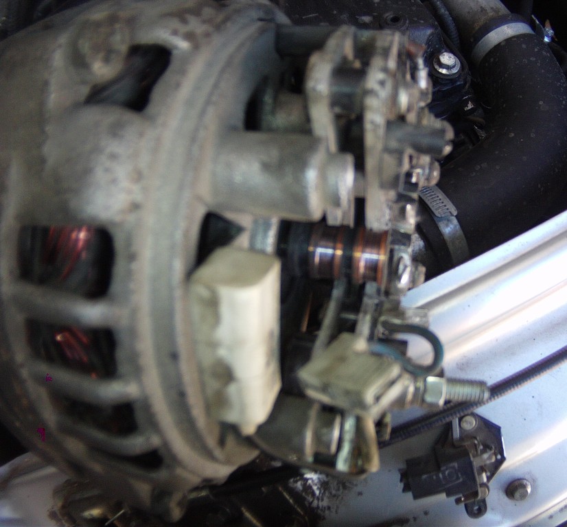

paul799
