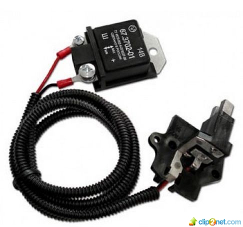

Вопрос зачем уродовать тем самым акб? И кто это туда терморегулятор пристроил ? :D
Дивьян
В том то и дело что один аккумулятор изуродовал недозарядом. А у внешнего регулятора три режима, ставь какой хочешь и напряжение идет стабильное.
СергейН
Завод изготовитель , чтоб  АКБ не закипел.
Дивьян
Вообще это неправильно, термодатчик встроен в реле и не может знать о температуре АКБ
Я такой поставил. только может маркировка другая. Их делают под разные генераторы.
Изменено пользователем Дивьян
Toyota007
Я не понимаю о каком термо регуляторе ты пишешь,на на твоем фото обычное выносное реле регулятор который крепиться на крыло машины,и это сделано для удобства его замены и все... :lol: Причем если не ошибаюсь этот РР от жигулей...

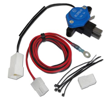

Кедр
Ошибаешься.ТАм на фотке на одной круглой клеммочке ...прямо под оплётку вделан термодатчик...эта клеммочка крепится на плюсовую клемму АКБ ( или ещё куданить) и от его показаний пляшет РР уже...Вещь классная...
Ойййййййй! Это я ошибся .Сорри! Другой у меня ...ыЫыыыы...такой ...
В регулятор напряжения который идет вместе со щетками встроен терморегулятор,.... Я себе поставил и зарядка стала 14 В.
А ведь и 14 В мало ...это недозаряд АКБ   будет...14,5 минимум должно быть...меньший ток не сможет зврядь его.
