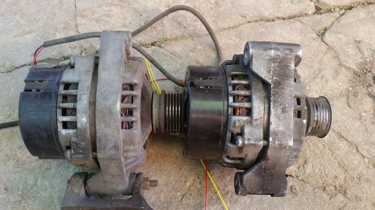

Два генератора, может кто подскажет производителей? Левый точно БАТЭ (Беларусь). А вот правый??? Видимая разница в нижнем креплении генератора и щеточном узле. У левого крепление снизу через планку, у правого через треугольник.
Изменено пользователем 187
Vovka31
Через треугольник заводские два раза у меня стояли, обои были КЗАТЭ на 72А. Хотя КЗАТЭ болтами под ключ на 8 скручен, а этот как и левый под отвертку.
