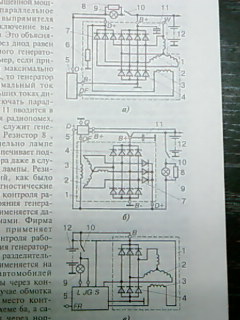

MetalVoice 74 Опубликовано 26 декабря, 2008 А что за диод такой волшебный? И как и куда его подключить? Подскажите плизвот братан нарыл для тебя специально не поленился читай сообщение номер 85 фото номер 3 я делал так напруга подымается на 0.5 вольта с одним диодом, с двумя естественно больше, если не поймёшь куда чё пихать пиши в личку а так в магазинах продаётся рег.напряжения в котором две фишки у них разные напряжения https://www.gazelleclub.ru/forum/index.php?...=3911&st=75 Поделиться сообщением Ссылка на сообщение Поделиться на другие сайты
alex.ug 0 Опубликовано 30 декабря, 2008 А что за диод такой волшебный? И как и куда его подключить? Подскажите плиз Диод волшебный на рисунке, а описание схемы далее. Посмотри тут Поделиться сообщением Ссылка на сообщение Поделиться на другие сайты
alex.ug 0 Опубликовано 30 декабря, 2008 alex.ug, Схема зарядки 5А, диод должен быть не менее 5А. Я поставил диод КД2997А. Можно поставить КД202, ну или подобное. А если параллельно ему поставить выключатель будет зима-лето зарядка. Поделиться сообщением Ссылка на сообщение Поделиться на другие сайты
