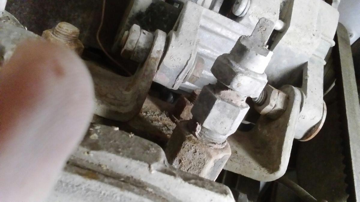

Алексей Ф. 9 819 Опубликовано 12 апреля, 2016 Вернулся в пять вечера из Вологды , стали менять датчик в сервисе соседа, вернее менял я , а он ключи подавал и пиво пил))Болтик невозможно открутить на трёхлетнем авто - он не открутился даже тогда, когда я зажал в тиски выкрученный датчик((Тупо провернулась ответная часть в пластике. Датчик выкрутился вместе с переходником из блока - еле в тисках раскрутил их! Провод перерезали и нарастили куском с "мамой".Датчик купленный мной за 63 руб не подошёл - резьба простая а нужна на конус! Ездили на такси за другим - хорошо нашли подходящий в БАЛТКАМе , который работает до 8 вечера.. Купили за 174 руб датчик 60...3829 или , что то в этом роде - чёрного цвета пластмасса и разъём не винтом а штекер. Вроде не горит лампочка , после прогрева до 95. Днём всё время горела на ХХ. Завтра в СПБ .Итого - 3 часа времени убили, датчик -174, такси 250, соседу 800 на пиво за бокс , помощь и ключи.Опять снимал ремень генератора, натяжник ремня и откидывал генератор.. Поделиться сообщением Ссылка на сообщение Поделиться на другие сайты

Алексей Ф. 9 819 Опубликовано 12 апреля, 2016 Загорается! Пробовали трогаться на второй - разрядка загорается , масло нет (( Только когда уж совсем задёргаешься и глохнешь.Сосед говорит, что они все (датчики) на 0,5 отрегулированы..В инструкции к авто два вида датчика -30.3829 или ММ111В резьба на конус, должны по идее подойти в отверстие для подачи на масляный радиатор. Поделиться сообщением Ссылка на сообщение Поделиться на другие сайты

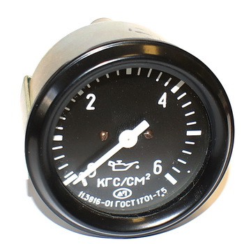

frol1958 72 Опубликовано 12 апреля, 2016 Загорается! Пробовали трогаться на второй - разрядка загорается , масло нет (( Только когда уж совсем задёргаешься и глохнешь.Сосед говорит, что они все (датчики) на 0,5 отрегулированы..В инструкции к авто два вида датчика -30.3829 или ММ111В резьба на конус, должны по идее подойти в отверстие для подачи на масляный радиатор.Установи механический датчик и будешь видеть давление в НАТУРЕ.. И БУДЕТ ТЕБЕ СЧАСТЬЕ. Будешь знать настоящее давление. Три года езжу и показывает правду, а тот выкинул... Поделиться сообщением Ссылка на сообщение Поделиться на другие сайты

газель2005 2 722 Опубликовано 14 апреля, 2016 А нет ли в природе датчика под прибор со стрелкой с такой же резьбой ? Закрутил бы в выход радиатора и не надо придумывать тройники...так у них резьба одинакова.У меня раньше была вот такая фигня от 4215.Все лежала и думал не пригодиться.Так и сдал в металл(( Поделиться сообщением Ссылка на сообщение Поделиться на другие сайты
rool 782 Опубликовано 14 апреля, 2016 Одинаковая резьба ? Через переходник, как заводской А если одновременно два подключить ? Не увидишь, когда один помрёт, или нафига собаке пятая нога. А нет ли в природе датчика под прибор со стрелкой с такой же резьбой ? Закрутил бы в выход радиатора и не надо придумывать тройники.У тойоты 007 так сделано, хотя проще можно, ток не зачем. 2 датчика + механический за сидушкой = проверка за 5минут и не надо огород городить. Поделиться сообщением Ссылка на сообщение Поделиться на другие сайты
Алексей Ф. 9 819 Опубликовано 14 апреля, 2016 Через переходник, как заводскойТо есть надо выкрутить всю эту ненужную балду с клапаном из блока и в оставшийся переходник закрутить датчик?Я думал, что можно закрутить датчик туда, куда был прикручен штуцер масляного радиатора . Мне этот штуцер обрезали и заварили наглухо, когда отключали масляный радиатор - не нашли подходящей заглушки.. Поделиться сообщением Ссылка на сообщение Поделиться на другие сайты
rool 782 Опубликовано 15 апреля, 2016 Алексей Ф.,Вот так , как то. 1 Поделиться сообщением Ссылка на сообщение Поделиться на другие сайты
