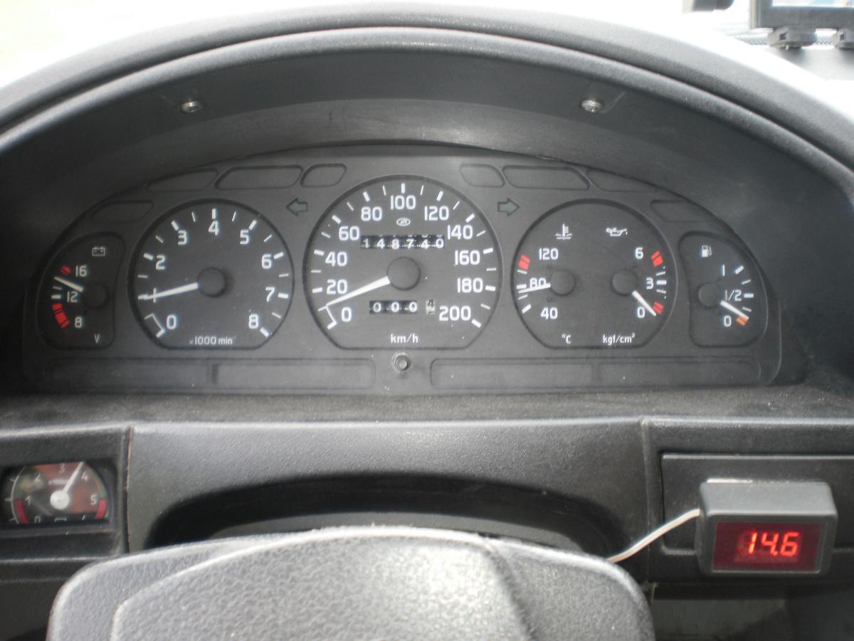

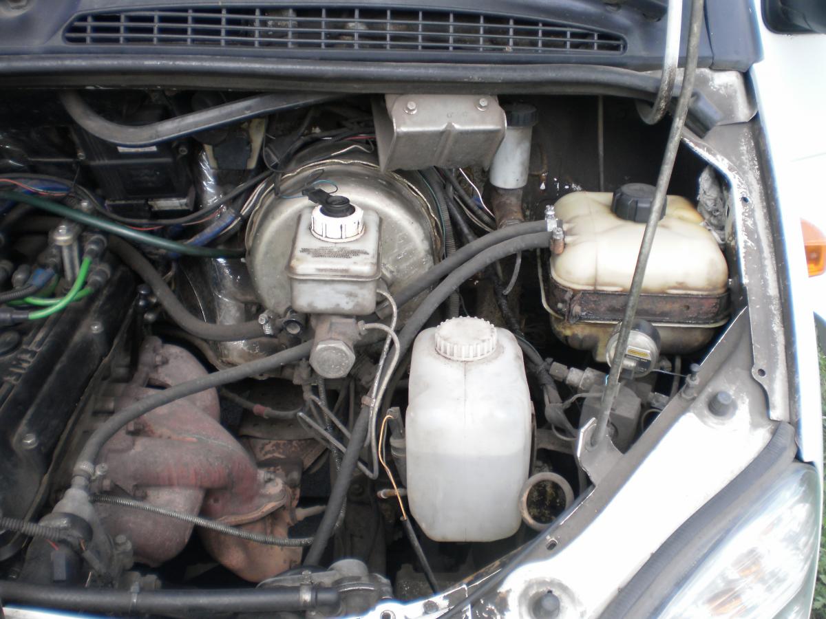

Илюха 5 Опубликовано 11 октября, 2016 Ребята,как думаете.Хочу поставить манометр давления масла в салон.Понимаю,что лучше механический от КАМАЗа,но учитывая печальный опыт использования масляного радиатора с худыми шлангами,что-то боязно внедрять эту систему,тем более в кабину.У электрической схемы тоже есть свои плюсы,но и недостатки имеются,главный-погрешность измерений.Какое у кого мнение на этот счет? Поделиться сообщением Ссылка на сообщение Поделиться на другие сайты

aca300 95 Опубликовано 11 октября, 2016 Ребята,как думаете.Хочу поставить манометр давления масла в салон.Понимаю,что лучше механический от КАМАЗа,но учитывая печальный опыт использования масляного радиатора с худыми шлангами,что-то боязно внедрять эту систему,тем более в кабину.У электрической схемы тоже есть свои плюсы,но и недостатки имеются,главный-погрешность измерений.Какое у кого мнение на этот счет?А от ВАЗа 06 или от 412 Москвича использовать эл.схему не пробовал? Датчик в блок, прибор в салон и между ними проводок. 1 Поделиться сообщением Ссылка на сообщение Поделиться на другие сайты
Илюха 5 Опубликовано 11 октября, 2016 А от ВАЗа 06 или от 412 Москвича использовать эл.схему не пробовал? Датчик в блок, прибор в салон и между ними проводок.Да как сделать я знаю,вопрос был в выборе механики и электрике.Уже сам решил,что сделаю электрический,указатель и датчик возьму от УАЗа,ГАЗ-53,осталось штуцер нужный найти.А насчет механики поговорил со знакомыми КАМАЗистами:говно эти шланги,сопливят,трескаются и в итоге масло мимо,сами же и меняют на электрическую схему. Поделиться сообщением Ссылка на сообщение Поделиться на другие сайты
frol1958 72 Опубликовано 11 октября, 2016 (изменено) Да как сделать я знаю,вопрос был в выборе механики и электрике.Уже сам решил,что сделаю электрический,указатель и датчик возьму от УАЗа,ГАЗ-53,осталось штуцер нужный найти.А насчет механики поговорил со знакомыми КАМАЗистами:говно эти шланги,сопливят,трескаются и в итоге масло мимо,сами же и меняют на электрическую схему.Вот стоит камазовский шланг, не помню уже два или три года. и датчик в кабине с трактора белорусский и нет проблем.. Изменено 11 октября, 2016 пользователем frol1958 1 Поделиться сообщением Ссылка на сообщение Поделиться на другие сайты
Toyota007 2 891 Опубликовано 11 октября, 2016 Ребята,как думаете.Хочу поставить манометр давления масла в салон.Понимаю,что лучше механический от КАМАЗа,но учитывая печальный опыт использования масляного радиатора с худыми шлангами,что-то боязно внедрять эту систему,тем более в кабину.У электрической схемы тоже есть свои плюсы,но и недостатки имеются,главный-погрешность измерений.Какое у кого мнение на этот счет?У меня 5 лет стоит электрика.Доволен до задницы. Поделиться сообщением Ссылка на сообщение Поделиться на другие сайты
Илюха 5 Опубликовано 12 октября, 2016 У меня 5 лет стоит электрика.Доволен до задницы..Так у тебя и подсмотрел.Штуцер не могу найти,все магазины объехал. Поделиться сообщением Ссылка на сообщение Поделиться на другие сайты
Буль-буль 69 Опубликовано 12 октября, 2016 Штуцер не могу найти Я выкинул пружину с шариком, вместо крана закрутил датчик 23.3829, теперь ищу прибор 152.3810. Поделиться сообщением Ссылка на сообщение Поделиться на другие сайты
