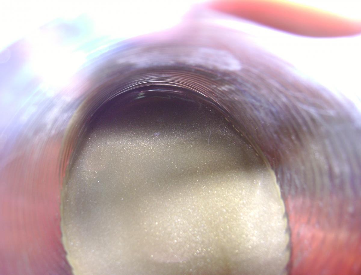

makkma 0 Опубликовано 1 июня, 2013 Вот это я слил из масляного фильтра... Я в шоке из-за качества сборки... Поделиться сообщением Ссылка на сообщение Поделиться на другие сайты
makkma 0 Опубликовано 1 июня, 2013 опустил магнит в масло, на магнит налипло... Поделиться сообщением Ссылка на сообщение Поделиться на другие сайты

makcum 86 Опубликовано 15 июня, 2013 Вот это я слил из масляного фильтра... Я в шоке из-за качества сборки... вот тебе и новый движок, печально. Поделиться сообщением Ссылка на сообщение Поделиться на другие сайты
мамонт 74 254 Опубликовано 15 июня, 2013 вот тебе и новый движок, печально.при том что змз Поделиться сообщением Ссылка на сообщение Поделиться на другие сайты
