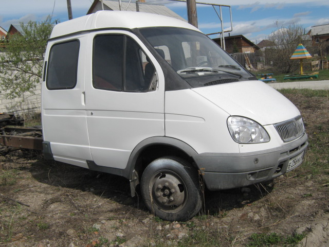

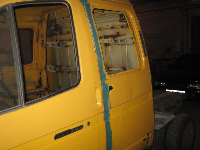

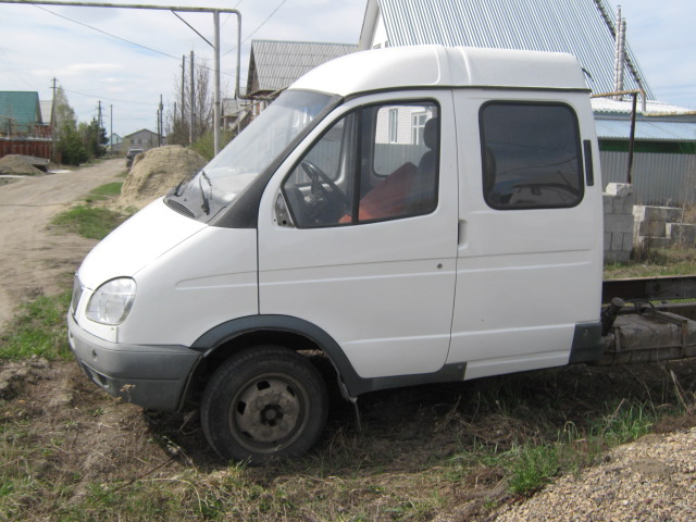

увар 37 Опубликовано 30 мая, 2017 Вот сотворил себе спальник. 2 Поделиться сообщением Ссылка на сообщение Поделиться на другие сайты
qoxo 111 Опубликовано 2 июня, 2017 Вот сотворил себе спальник.Похоже на зад от маршрутки. По ширине спалка меньше фермера? Поделиться сообщением Ссылка на сообщение Поделиться на другие сайты
dvitriy.40rus 501 Опубликовано 2 июня, 2017 (изменено) увар,Зачетно. А что сзади? Что внутри?qoxo,Примерно на 10см если это зад от автобуса, но конечно смотря как делал Изменено 2 июня, 2017 пользователем dvitriy.40rus Поделиться сообщением Ссылка на сообщение Поделиться на другие сайты

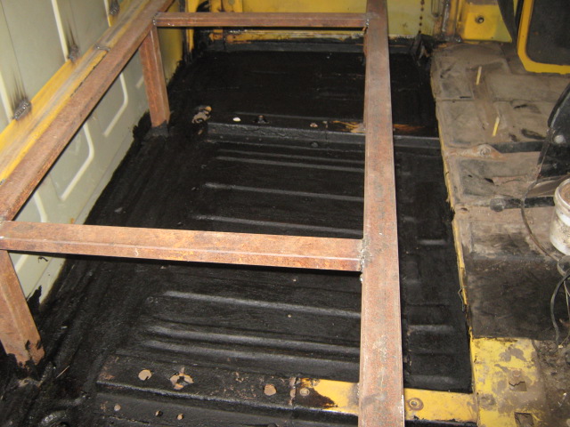

увар 37 Опубликовано 2 июня, 2017 Да, из маршрутки переделана. Внутри на уровне спальной полки даже пошире стандартного фермера немного за счёт более тонких подоконников что ли и низ я разрезал болгаркой и раздвинул, поэтому он не сужается взади как у автобуса. А вот верх поуже заводского фермера на 6-7 см на уровне надоконного молдинга. Внутри сидения не стал ставить, сделал полки, открывающиеся на петлях. 2 полки разного размера, под одной 2 ящика, разделённые фанерной перегородкой, под меньшей 1 ящик. Каркас сварил из трубы 40*20. Обтянул всё кожзамом, под который положил 1см поролон. Неплохо получилось. Я 120 кг и 182 см ложусь спокойно. Примерно как в спальнике Камаза места. Полки 60 или 65 см шириной, чё то забыл уже. Недоделал ещё, фургон варю. Поделиться сообщением Ссылка на сообщение Поделиться на другие сайты

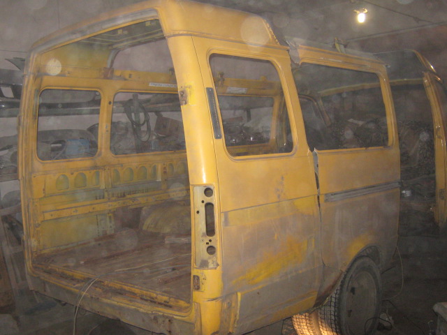

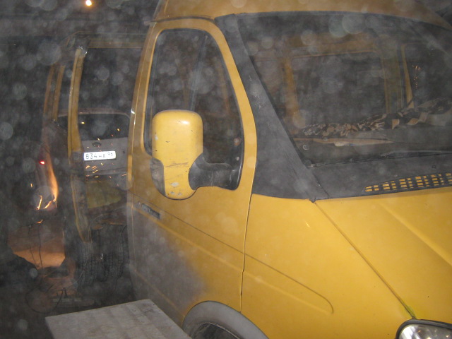

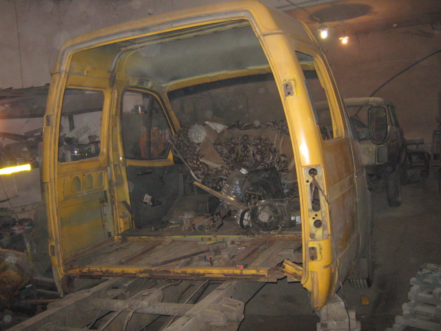

увар 37 Опубликовано 2 июня, 2017 Вот было. 1 Поделиться сообщением Ссылка на сообщение Поделиться на другие сайты
qoxo 111 Опубликовано 3 июня, 2017 Вот было.Крыша сзади очень уместно смотрится. Вообще очень аккуратно сделано. Поделиться сообщением Ссылка на сообщение Поделиться на другие сайты

увар 37 Опубликовано 3 июня, 2017 Крыша сзади очень уместно смотрится. Вообще очень аккуратно сделано.Да, с крышей нормально получилось, с рёбрами жёсткости и на лист металла тратиться не надо.Регистрировать как будешь? Или под документы фермера.Есть 2 варианта; один длинный но подешевле, самому всё оформлять, фотать, ездить и бегать. 2-ой вариант фирма всё делает под ключ, выдадут бумажку, с которой уже только в ГАИ. Пошёл по 2 варианту, хотя раньше много техники переоборудовал. Но тут у меня слишком много переделок+ГБО легализовать.увар, а длина этой новой кабины короче чем у фермера (в см) или одинакова? Одинакова. В следующий раз, если он будет конечно этот "раз", буду по другому делать. Поделиться сообщением Ссылка на сообщение Поделиться на другие сайты

Rus69 14 Опубликовано 4 июня, 2017 увар,Два вопроса есть:1.сколько оформление документов встало? 2. Изначально что за авто было,? Маршрутка или бортовая...? Поделиться сообщением Ссылка на сообщение Поделиться на другие сайты
увар 37 Опубликовано 4 июня, 2017 А зачем её заваривать? Некст фермер начал делать с дверь, а ты заваривать.Не хило так 7 в месяц. Я б тоже с удовольствием 7 в месяц накатывал.На нексте узенькая и распашная. Я чуть не купил маршрутку с распашной боковой дверью, слишком уж страшная она была и крыша пластиковая высокая, не придумал как её обрезать. Если её заузить, то можно и оставить. Поделиться сообщением Ссылка на сообщение Поделиться на другие сайты
увар 37 Опубликовано 4 июня, 2017 увар,Два вопроса есть:1.сколько оформление документов встало?2. Изначально что за авто было,? Маршрутка или бортовая...?Не доделал ещё Газель и соответственно доки пока не сделали. Когда машина будет полностью готова, от этой фирмы(с которой договор заключил) приедет человек, зафотает и тогда дооформят. Пока предвариловка. Стоимость 35 тыщщ. Переоборудований много; из маршрутки в бортовую+удлинение+фургон с воротами+ГБО+спальник. Фото маршрутки выше выкладывал. Поделиться сообщением Ссылка на сообщение Поделиться на другие сайты
