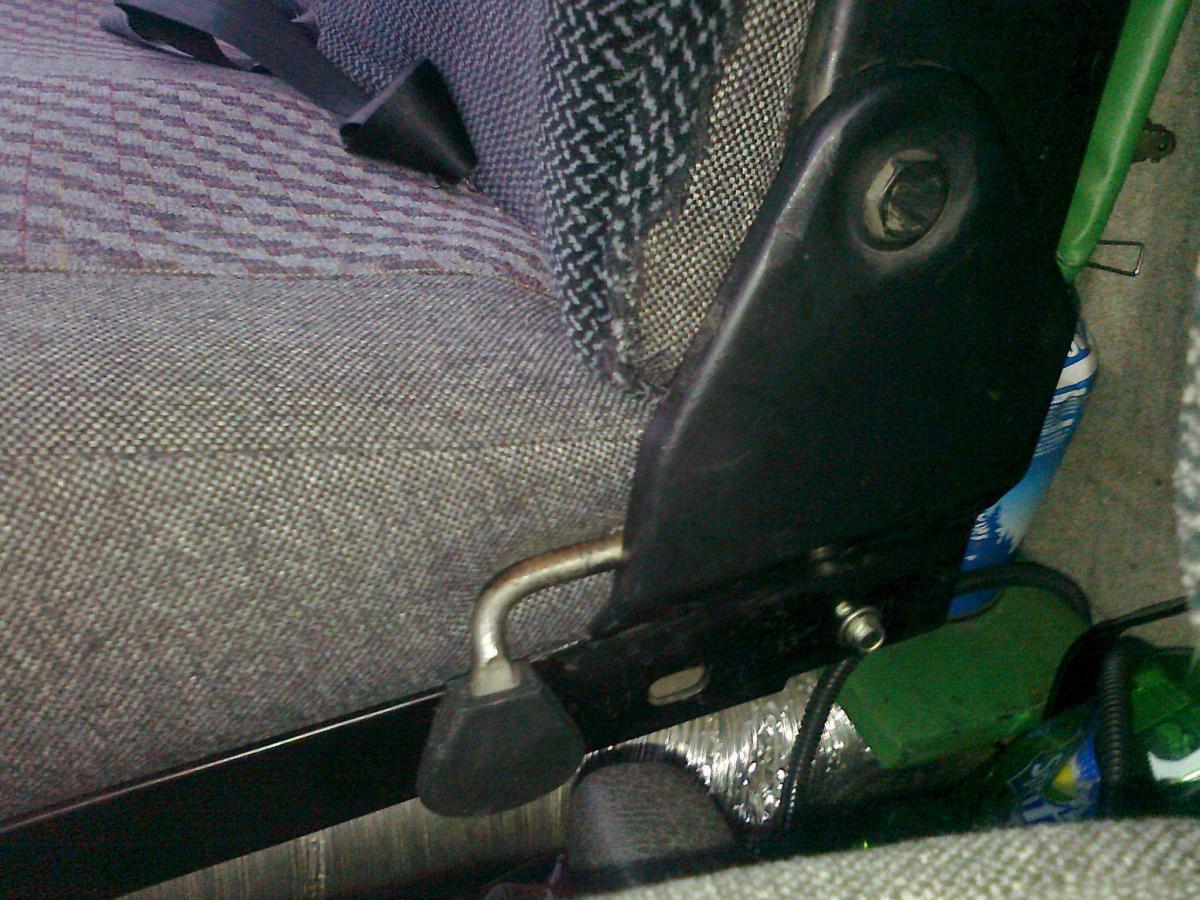

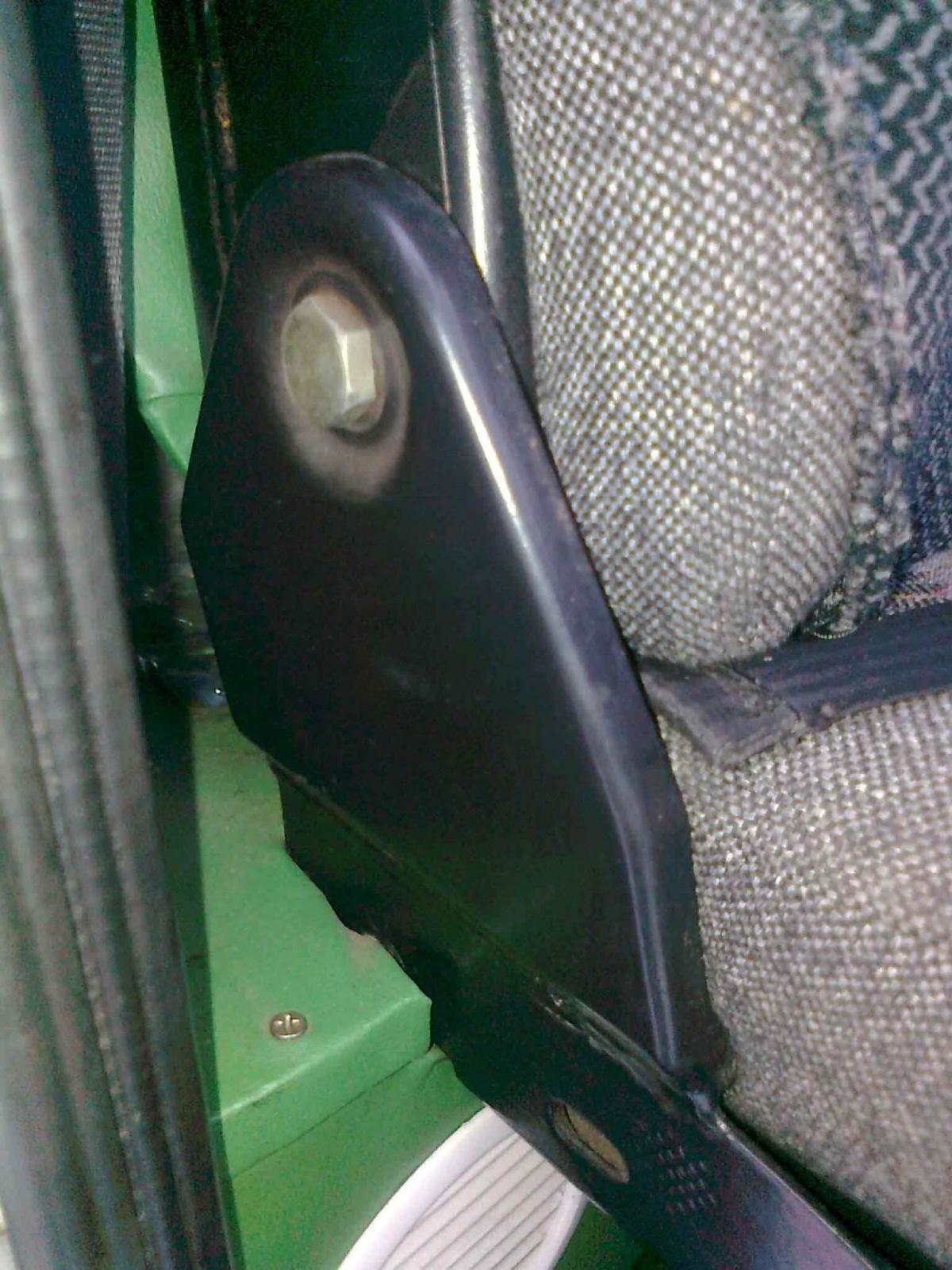

Внесу свои "пять копеек" в эту тему (правда у меня валдай, думаю не запинаете) кабина при моих 186 узковата, ночь одну поспать можно, но вторую уже мучишься. Первую делал полку как у Владисона (похожая конструкция) все равно не вытянуться. Затем начал мудрить со спинкой посажирской (чтобы легко складывалась и поднять лежак ближе к окнам, там самое широкое место) на помощь пришла "бычьковская" сидыха, переварил - получилось что надо, одно движение рукой и спинка лежит, так же регулировать угол наклона спинки ( по скольку матрац убирался за нее) угол был почти 90 градусов.
дальше с фото проблемы не грузит,

Да еще к задней стороне прикрутил фанеру, на свое сиденье ложил подуху (от дивана "беседы" раньше такие разборные были) + матрац получалось все ровно по стекла, первый раз вытянулся!
copr29
тянем..
хлоп и готова.
Хоть выкладывать фото научился! :D :D :D

Жалею конечно, что не фоткал когда делал (это было 4 года назад). Взял "бычковскую" сидуху (в гараже завалялась) вырезал болгаркой нужные части, приложил к нашим углам, отчертил, вырезал и в варил, покрасил, собрал!
