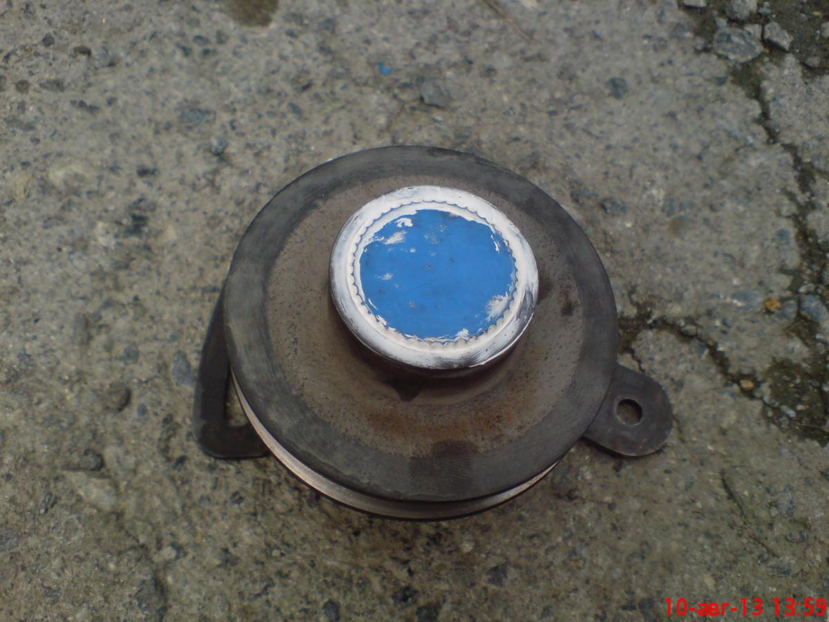

Vovchikk 1 002 Опубликовано 3 октября, 2016 Какой подшипник стоит на приводе вентилятора в 4216. В шкиву два 203 закрытых, а в приводе вента непонятно. Здесь прочитал, что 62203, купил японский, а он уже чем родной примерно на 1-1,5мм. Который стоял обозначение на резинке вроде 5203, но оно неполное как я понимаю. Поделиться сообщением Ссылка на сообщение Поделиться на другие сайты

Евгений Улан-Удэ 1 Опубликовано 5 декабря, 2016 Добрый день. У меня была такая же история. Я отключил муфту разобрал поменял подшипники и заварил к основанию ту часть на которую крепится вентилятор. В итоги получилась принудиловка. Но зато уверен что работает всегда так как катаюсь по городу. В таком виде уже 1,5 года. Зимой закрываю радиатор в машине тепло. Меня такой вариант устраивает решения проблемы. Поделиться сообщением Ссылка на сообщение Поделиться на другие сайты
aca300 95 Опубликовано 5 декабря, 2016 Добрый день. У меня была такая же история. Я отключил муфту разобрал поменял подшипники и заварил к основанию ту часть на которую крепится вентилятор. В итоги получилась принудиловка. Но зато уверен что работает всегда так как катаюсь по городу. В таком виде уже 1,5 года. Зимой закрываю радиатор в машине тепло. Меня такой вариант устраивает решения проблемы.Можно не заваривать. Просто располовинить муфту, вложить резиновое кольцо (сантехпрокладка) и собрать обратно. Всё. Принудиловка готова. Поделиться сообщением Ссылка на сообщение Поделиться на другие сайты
