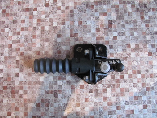

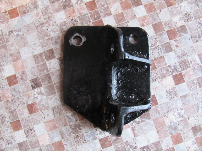

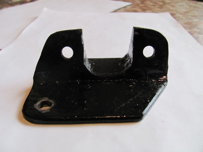

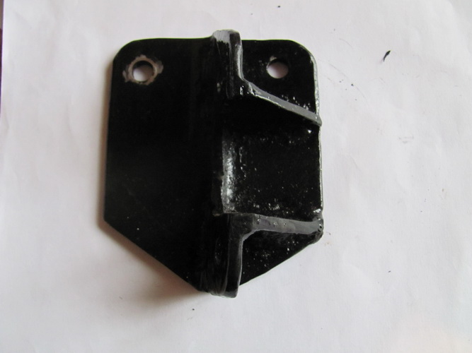

16yur63 15 Опубликовано 24 марта, 2012 Приобрёл у Славы УТЮГА комплект от Бизнеса ВУТ и ГЦС с РЦС . Если с установкой ВУТ и ГЦС не возникло проблем то с рабочим пришлось мудрить . Нужно было изготовить кронштейн. ,, он был изготовлен из стального уголка 40х40 Поделиться сообщением Ссылка на сообщение Поделиться на другие сайты
panik 91 Опубликовано 24 марта, 2012 Приобрёл у Славы УТЮГА комплект от Бизнеса ВУТ и ГЦС с РЦС . Если с установкой ВУТ и ГЦС не возникло проблем то с рабочим пришлось мудрить . Нужно было изготовить кронштейн. ,, он был изготовлен из стального уголка 40х40Чертеж сделай,может пригодится кому. Поделиться сообщением Ссылка на сообщение Поделиться на другие сайты
16yur63 15 Опубликовано 24 марта, 2012 Приобрёл у Славы УТЮГА комплект от Бизнеса ВУТ и ГЦС с РЦС . Если с установкой ВУТ и ГЦС не возникло проблем то с рабочим пришлось мудрить . Нужно было изготовить кронштейн. ,, он был изготовлен из стального уголка 40х40пришлось как обычно поработать напильником ну и сварка конечно , в итоге имеемЗатем возник вопрос , как их соеденить ведь родная трубка короткая . В магазине запчасти для КАМАЗА была приобретена пластиковая тормозная трубка диаметром 8мм такой диаметр и у родной трубки , там-же продаются соединители трубок . Как делал и гнул в следующий раз , фотки не хочет загружать :angry: Чертеж сделай,может пригодится кому. с меня чертёжник неважный :lol: Поделиться сообщением Ссылка на сообщение Поделиться на другие сайты
Toyota007 2 891 Опубликовано 24 марта, 2012 Молодец!Выглядит шикарно!Но есть вопрос!Спускной клапан перевернулся и стал не сверху,а снизу.Прокачка жидкости получается без проблем или есть нюансы??? Поделиться сообщением Ссылка на сообщение Поделиться на другие сайты
16yur63 15 Опубликовано 24 марта, 2012 Молодец!Выглядит шикарно!Но есть вопрос!Спускной клапан перевернулся и стал не сверху,а снизу.Прокачка жидкости получается без проблем или есть нюансы??? ты знаешь я не заметил , поршень уходит до упора , и плюс что цилиндр крутится на муфте я его повернул спускным вверх и весь воздух вышел Поделиться сообщением Ссылка на сообщение Поделиться на другие сайты
panik 91 Опубликовано 24 марта, 2012 ты знаешь я не заметил , поршень уходит до упора , и плюс что цилиндр крутится на муфте я его повернул спускным вверх и весь воздух вышелС вилкой были проблемы? Они разные с 405 и бизнеса. Поделиться сообщением Ссылка на сообщение Поделиться на другие сайты
Toyota007 2 891 Опубликовано 24 марта, 2012 С вилкой были проблемы? Они разные с 405 и бизнеса. У нашей вилки просто вылит больше.Но и кронштейн у нас чугунный толще.А здесь обячная железка.Та,что думаю не было проблем. Поделиться сообщением Ссылка на сообщение Поделиться на другие сайты
Барс_33 1 Опубликовано 24 марта, 2012 Переходник для подключения гцс бизнес. а есть чертеж переходника с размерами? Поделиться сообщением Ссылка на сообщение Поделиться на другие сайты
16yur63 15 Опубликовано 24 марта, 2012 У нашей вилки просто вылит больше.Но и кронштейн у нас чугунный толще.А здесь обячная железка.Та,что думаю не было проблем. это точно , я тоже так думал когда заморачиваться на эту тему начал , вторую вилку купил . оказалось не надо . Всё подошло один в один ! Поделиться сообщением Ссылка на сообщение Поделиться на другие сайты

limpbizkit 0 Опубликовано 24 марта, 2012 Затем возник вопрос , как их соеденить ведь родная трубка короткая . В магазине запчасти для КАМАЗА была приобретена пластиковая тормозная трубка диаметром 8мм такой диаметр и у родной трубки , там-же продаются соединители трубок . Как делал и гнул в следующий раз , фотки не хочет загружать :angry:очень жду фоток и подробностей, я так понял вы старую металлическую трубку убрали? Поделиться сообщением Ссылка на сообщение Поделиться на другие сайты
16yur63 15 Опубликовано 24 марта, 2012 очень жду фоток и подробностей, я так понял вы старую металлическую трубку убрали?Да , я её заменил Камазовской тормозной , она пластиковая Да , я её заменил Камазовской тормозной , она пластиковаяесли есть скайп , давай там поговорим yur1663, это мой .Там и фотки скину Поделиться сообщением Ссылка на сообщение Поделиться на другие сайты
