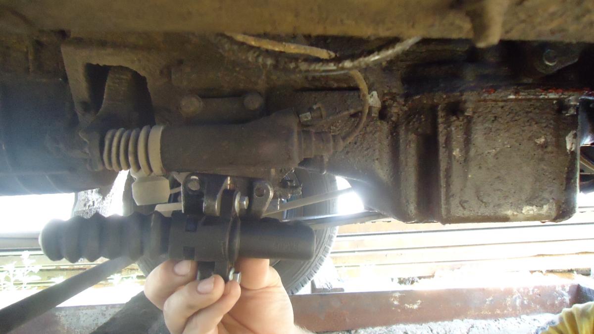

Игореха 7 Опубликовано 6 августа, 2012 На последней фотке,шток к вилке боком стоит.Всё таки длинны вилки не хватает.А вообще классно сделал!!!!У меня Бизнес, а значит сцепа мягонькая...На днях прямо на дороге крякнула КП, так я пока разбирался что да как скинул КП и снял вилку сцепы, в сцеплении ничего критического не обнаружил и поставил КП на место, а шток на рабочий сцепы ставить не стал..Та к вот, пока меня тащили на лямке, я по привычке пару раз нажал на педаль сцепления, в итоге все потроха от рабочего сцепления остались где то на дороге..У нас в Казани рабочий цилиндр на бизнес стоит примерно 850-900 рубчиков, да еще и нет в наличии на родном рынке. Пошел тогда самым простым путем, купил и поставил рабочий и главный от простой газели (обошлось все в 800 рублей). А вилку, выжимной, а так же диск и корзину оставил родные. Так вот, благодаря тому что вилка от Бизнеса длиннее на пару сантиметров чем простая волжская, а значит и больше рычаг давления на выжимной, у меня педаль сцепы осталась такая же мягкая как и была ( правда под крепления рабочего цилиндра пришлось подложить по гайке от стремянок под каждое отверствие, что бы шток не перекашивало). Теперь если не дай Бог где то в дороге накроется рабочий или главный цилиндры, то переберу их в любом колхозе на коленке. И вам парни советую, не усложняйте свои ПЕПЕЛАЦЫ, покупайте и ставьте такое железо, которое можно приобрести в любом ларьке, ведь никому лишний геморой в дороге не нужен.А в остальном всем УДАЧИ НА ДОРОГАХ!!!!!!!! :P Поделиться сообщением Ссылка на сообщение Поделиться на другие сайты

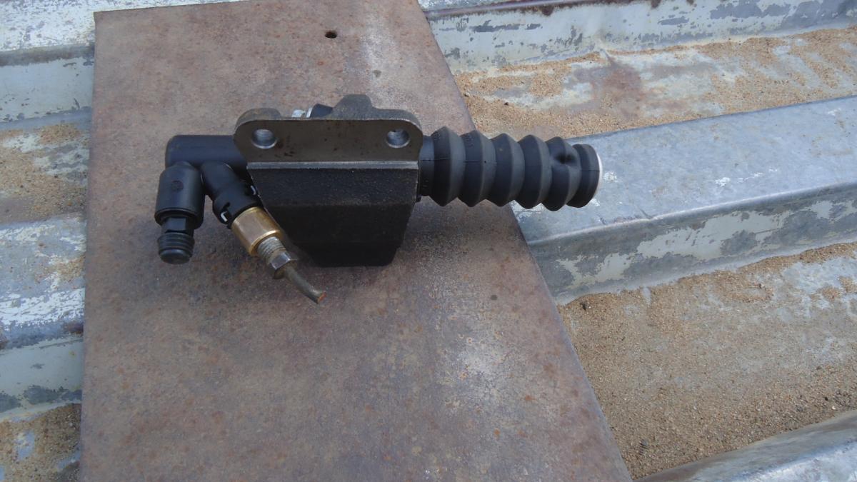

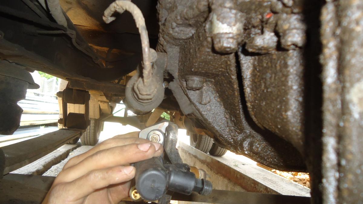

Кислород 339 Опубликовано 14 июня, 2013 Приобрел я себе комплект, сцепления ГЦС поставил без проблем, а рабочий цилиндр не получилось поставить на 405 дв. Нужно делать переходник, тот, что пришел с Ниж.Нов. не подошло. 1 Поделиться сообщением Ссылка на сообщение Поделиться на другие сайты
YaKuT-ST 132 Опубликовано 14 июня, 2013 а что мешает перевернуть рабочий цилиндр в кронштейне? или невозможно... Поделиться сообщением Ссылка на сообщение Поделиться на другие сайты
Леха306 52 1 479 Опубликовано 14 июня, 2013 а что мешает перевернуть рабочий цилиндр в кронштейне? или невозможно...Цилиндр не при чем! Кронштейн нужен другой! Поделиться сообщением Ссылка на сообщение Поделиться на другие сайты
panik 91 Опубликовано 14 июня, 2013 Цилиндр не при чем! Кронштейн нужен другой!Причём самодельный. Нехватило у меня терпенья им заниматся. Поделиться сообщением Ссылка на сообщение Поделиться на другие сайты
Кислород 339 Опубликовано 14 июня, 2013 а что мешает перевернуть рабочий цилиндр в кронштейне? или невозможно...невозможно, там плоскость наискось. Поделиться сообщением Ссылка на сообщение Поделиться на другие сайты
УТЮГ888 943 Опубликовано 14 июня, 2013 невозможно, там плоскость наискось. ...делали всё по месту Алексей и на 405 и на Крайслер, этот кронштейн можно доработать и вилку нарастить.темы где то были с фотками. Поделиться сообщением Ссылка на сообщение Поделиться на другие сайты
