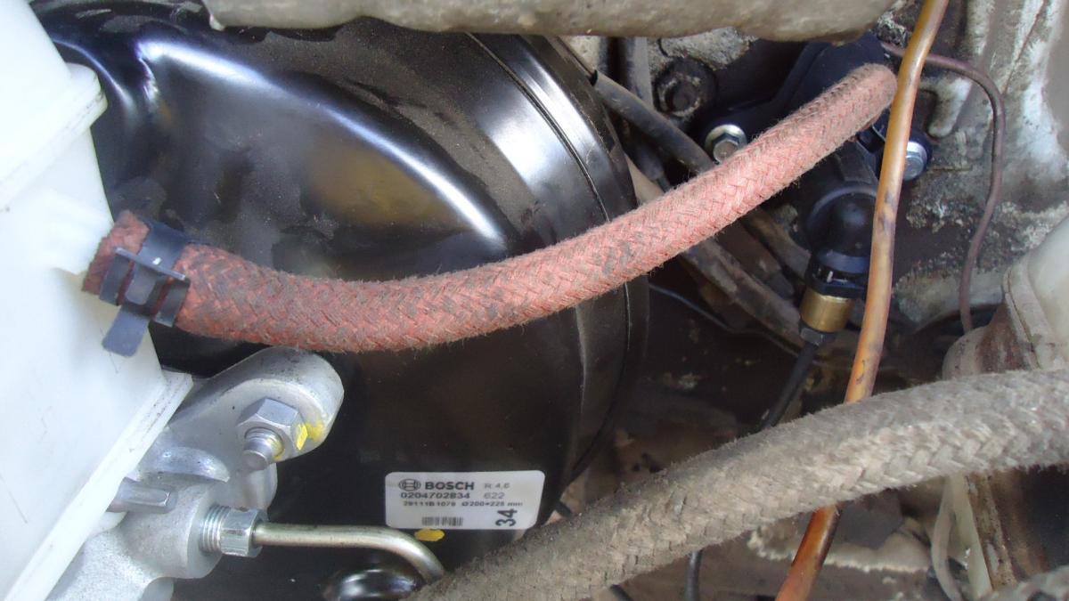

Кислород 342 Опубликовано 15 июня, 2013 Я менял Вакуумный усилитель тормозов и заодно ГЦС. Поделиться сообщением Ссылка на сообщение Поделиться на другие сайты
Mak$ Factor 104 Опубликовано 15 июня, 2013 ...ГТЦ -BOSCH -БИЗНЕС в сборе-если не стоит ещё. ну и ГЦС-SACHS с переходной пластиной.Ну ВУТ бошевский стоит, ты кстати и прислал! Только ГЦС и пластина? а рабочий пишут тоже надо, а как насчет трубок со штуцерами? Поделиться сообщением Ссылка на сообщение Поделиться на другие сайты

Кислород 342 Опубликовано 17 июня, 2013 Поставил ГЦС бизнес, а рабочий остался старый. Уменьшился ход штока на рабочем цилиндре. Сцепление берет в самом начале. Крепление сделаю под РЦС бизнес, может ход увеличится. Поделиться сообщением Ссылка на сообщение Поделиться на другие сайты

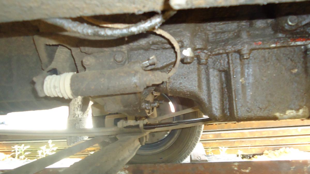

борода29 0 Опубликовано 24 июля, 2013 Для установки бизнесовского РЦС на 405 двигатель переходник ну очень примитивный нужен, уголок примерно 70-ка прикручивается в штатные места( сложно объяснить но на деле всё просто) в полке уголка параллельной вилке сцепления сверлиться отверстие, что бы прошел РЦС вместе с чехлом и ещё два крепёжных отверстия по бокам от центрального. Фото к сожалению нет, видел установленный по такой методе РЦС от дэу нексии на Газели с ЗМЗ 405, хозяин машины говорит-"два года стоит, кронштейн не гнётся,РЦС не течёт, выжим более легкий и купить его проще".70 ка маленький.по отверстиям смотри,которые крепятся к двигателю.нужен 90 ый,а проще из пластины сделать Поделиться сообщением Ссылка на сообщение Поделиться на другие сайты

Василий 299 37 Опубликовано 31 июля, 2013 (изменено) B) приколхозили мы с Лехой 306 мне бизнесовские цилиндры на 405 змзКронштейн на КПП ,чертежа нету,колхозили из подручных средств Переходники для трубки заказали у токаря, ,Удлинили вилку сцепления путем наваривания части от Бизнесовской вилки,на 2.5 см.Это для легкого выжима. Переходник на ГЦС купили.Есть в продаже.Собрали конструкцию,прокачали. Все работает! P.S. Если удлинить вилку на 3 см и родной рабочий цилиндр отодвинуть от КПП на те же 3 см,педаль будет мягкая и этого колхоза не надо делать!!!!! Изменено 1 августа, 2013 пользователем Леха306 52 Поделиться сообщением Ссылка на сообщение Поделиться на другие сайты
