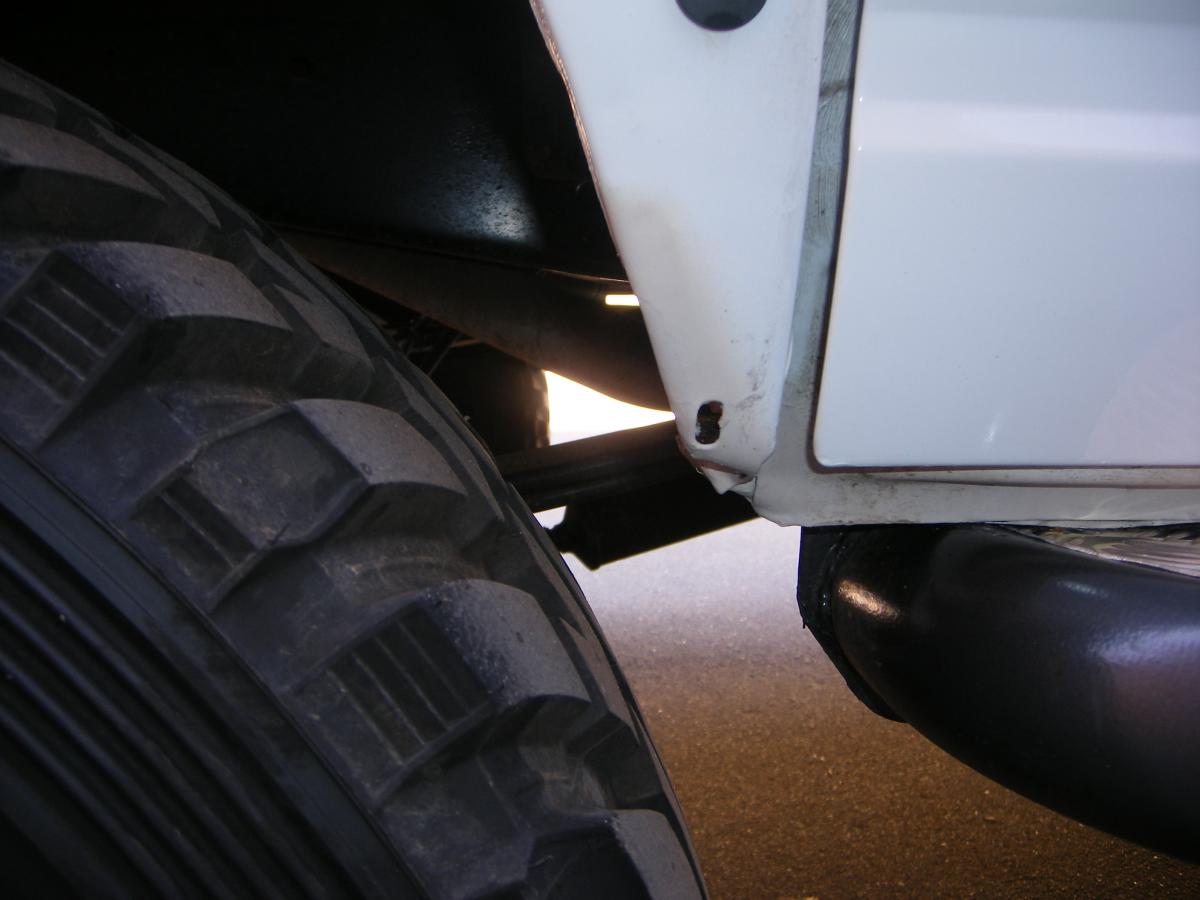

Lis2101 3 Опубликовано 1 мая, 2014 Вот так сидят 265.75.16 на машине резина dunlop grandtreck перед резал зад пока поставил серьги удлиненные так бы не влезли зазор с палец) шас буду лифтовать на 10см посмотрим что получиться 1 Поделиться сообщением Ссылка на сообщение Поделиться на другие сайты
