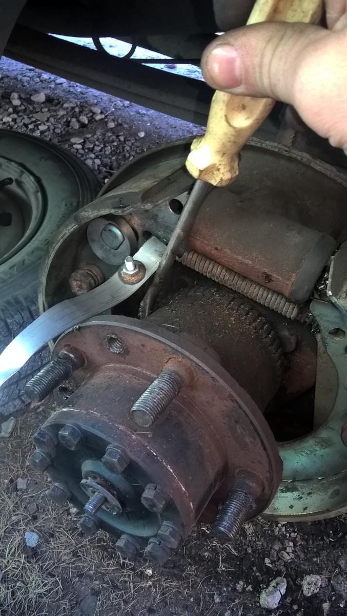

ИванСПб 1 244 Опубликовано 28 октября, 2016 (изменено) Если надоело ловить пружины:- мне эта история памятна ещё по Жигулям, поэтому только оценив размеры Газелевской верхней пружины, очень захотелось обойтись без поддеваний, удержаний и поиска улетевших деталей (и радости что очередной раз не в лоб :) ).На фото - полоска нержавейки - ленты, которыми электрики и дорожники крепят всякую фигню к столбам. В ней просверлена дырка под М6 и соответственно вкручен болтик с гайкой. Я взял полоску подлиннее - чтобы придерживать хвост рукой. Просовываем полоску под пружину, скручиваем петлю болтом. Теперь можно спокойно и красиво поддевать за петлю отвёрткой, монтажкой и прочее по вкусу. После снятия пружины полоску можно не снимать - при установке обратно процедура пройдёт с приятно удивляющей лёгкостью. Затраченное время на подготовку приспособы и установку её на место компенсируется быстротой сборки узла. Изменено 28 октября, 2016 пользователем ИванСПб 1 Поделиться сообщением Ссылка на сообщение Поделиться на другие сайты

Toyota007 2 888 Опубликовано 28 октября, 2016 Если надоело ловить пружины:- мне эта история памятна ещё по Жигулям, поэтому только оценив размеры Газелевской верхней пружины, очень захотелось обойтись без поддеваний, удержаний и поиска улетевших деталей (и радости что очередной раз не в лоб :) ).На фото - полоска нержавейки - ленты, которыми электрики и дорожники крепят всякую фигню к столбам. В ней просверлена дырка под М6 и соответственно вкручен болтик с гайкой. Я взял полоску подлиннее - чтобы придерживать хвост рукой. Просовываем полоску под пружину, скручиваем петлю болтом. Теперь можно спокойно и красиво поддевать за петлю отвёрткой, монтажкой и прочее по вкусу. После снятия пружины полоску можно не снимать - при установке обратно процедура пройдёт с приятно удивляющей лёгкостью. Затраченное время на подготовку приспособы и установку её на место компенсируется быстротой сборки узла.Зачем какие то при способы,мощное шило,и ни куда ни чего ни когда не улетало.Пружина по этому шилу как по рельсе залетает в дырку...Я шилом и в два раза мощнее туда пружину затащу.а газелячею вообще без проблем.Я шилом камазовские пружины заряжал... 1 Поделиться сообщением Ссылка на сообщение Поделиться на другие сайты
ИванСПб 1 244 Опубликовано 28 октября, 2016 (изменено) Я шилом камазовские пружины заряжалМожно шилом. Можно сразу зацепить пружину за обе колодки и ломиком перекинуть колодку через ступицу надеясь что пружина не стрельнёт - когда ничего нет кроме ломика. Снимать (когда оне обычно и улетают) шилом тоже можно, если постараться.Но в какой-то момент эти вещи надоедают ;) Изменено 28 октября, 2016 пользователем ИванСПб Поделиться сообщением Ссылка на сообщение Поделиться на другие сайты

ZAN57 3 432 Опубликовано 31 октября, 2016 Я пружины с детства ловлю отверточкой и напильником. Отверточка обычная шлицевая, посередине жала небольшая проточка. А конец напильника заточен под отверстие. В выходные хотел поменять колодки, одновременно с колесами. Снял в субботу вечером правое, что бы посмотреть состояние колодок, барабана и при необходимости в воскресенье всё купить. оказалось на удивление- на барабане небольшой буртик (снес его у соседа на токарном), без глубоких царапин. С утра снял и второй барабан... Колодки сточены практически одинаково все, равномерно, до весны хватит. При этом середина у всех больше сточена, края меньше. Удивительно, что почти ровно по всей высоте. Подвел колодки, не клинит рывками, берет почти равномерно по вращению. Теперь ручник вытягивается максимум на 2 щелчка (натягивал трос весной). Надо чуть отпустить, чтобы на 3 щелчка. Как то странно- придраться не к чему.. пробег 152ткм. а всё ровненько. Правда тормоза летом уже жестко проверялись... отличный АБС... Но тогда не смог снять диски из-за отсутствия ключа. У меня на Кайроне сильнее были изуродованы тормоза за меньший пробег. Поделиться сообщением Ссылка на сообщение Поделиться на другие сайты
