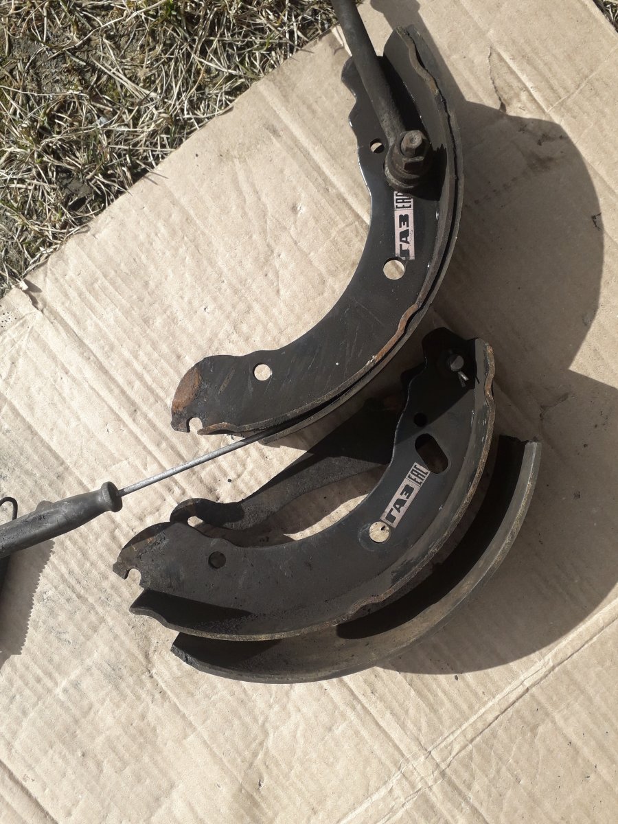

rool 782 Опубликовано 18 апреля, 2020 Вот такое у нас в "педалях машин" продают, пробег 44. Одна отпала, остальные почти. Настоятельно не рекомендую. 1 Поделиться сообщением Ссылка на сообщение Поделиться на другие сайты
Алексей Ф. 10 186 Опубликовано 18 апреля, 2020 @rool мне такие проклепали по углам, как и всегда. 2 Поделиться сообщением Ссылка на сообщение Поделиться на другие сайты
газель2005 2 753 Опубликовано 18 апреля, 2020 (изменено) @rool Бери росдот колодки.Сколько не ставил и еще ни разу не отвалились при моем режиме работы.Ходимость тоже приемлемая. Изменено 18 апреля, 2020 пользователем газель2005 Поделиться сообщением Ссылка на сообщение Поделиться на другие сайты
52RUS 1 856 Опубликовано 18 апреля, 2020 @rool на газовские колодки многие жалуются, что отлетают. У меня ходят ещё на одной стороне, с другой поменял на нипон Поделиться сообщением Ссылка на сообщение Поделиться на другие сайты

Vovka31 522 Опубликовано 18 апреля, 2020 ГАЗовские колодки это и есть ТИИР, но их проклёпывать нужно по углам, по 4 заклепки на колодку, и тогда не отрывает. У меня сейчас клепаные Фритекс, в принципе уже их использовал и ранее, перехожу на них когда барабаны уже чуть износились. Они потолще чутка ГАЗовских. Фритекс ходит на порядок дольше ГАзовских, но они мне кажется пожесттче будут, ТИИРы помягче и тормозить покомфортнее, и в торможении поэффективнее мне кажется. 1 Поделиться сообщением Ссылка на сообщение Поделиться на другие сайты

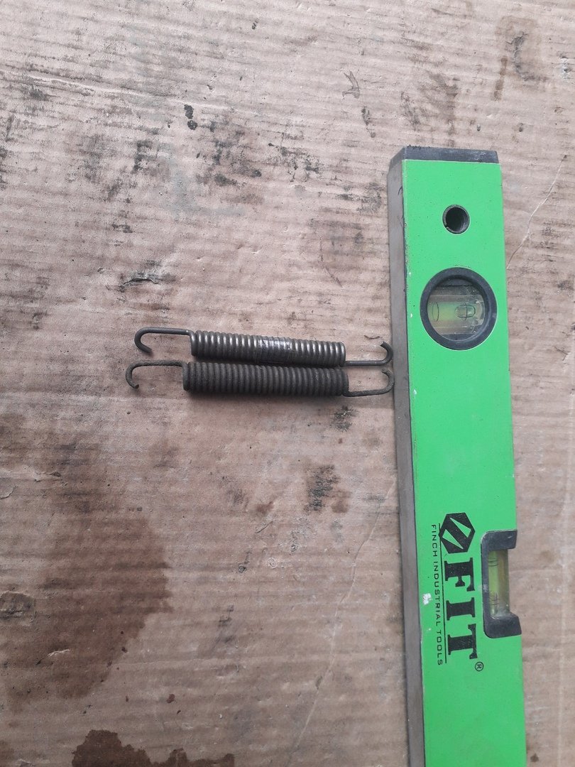

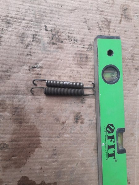

rool 782 Опубликовано 19 апреля, 2020 10 часов назад, Vovka31 сказал: сейчас клепаные Фритекс Два вида клёпанных ставил, производитель неизвестен. Одни начали крошиться кусками, другие не стираются , но и не тормозят практически. Как мыло, даже на ощупь, новые имеют красноватый оттенок. Печаль в другом. Пора и барабаны менять, а их ровных не бывает. К этим привык, хоть и гуляет педаль, но не сильно. Точить пробовал 2 раза, всё мимо. Опять же и токорь уже исчезнувший вид, есть только где то в закрытых конторах, как в заповедниках. Которые на заказ работают, даже инструмента не имеют измерительного.... Где взять нормальные барабаны? Они вообще бывают? Ещё прикупил, всё в тех же педалях, стяжные пружины. Хотел чуть растянуть, чтоб реже под машину лазить. Опять лажа, они настолько жёсткие, что не тянутся совсем и не растянуть их тоже ни как, отличаются от заводских : меньше диаметр витка и короче общая длина. Поделиться сообщением Ссылка на сообщение Поделиться на другие сайты

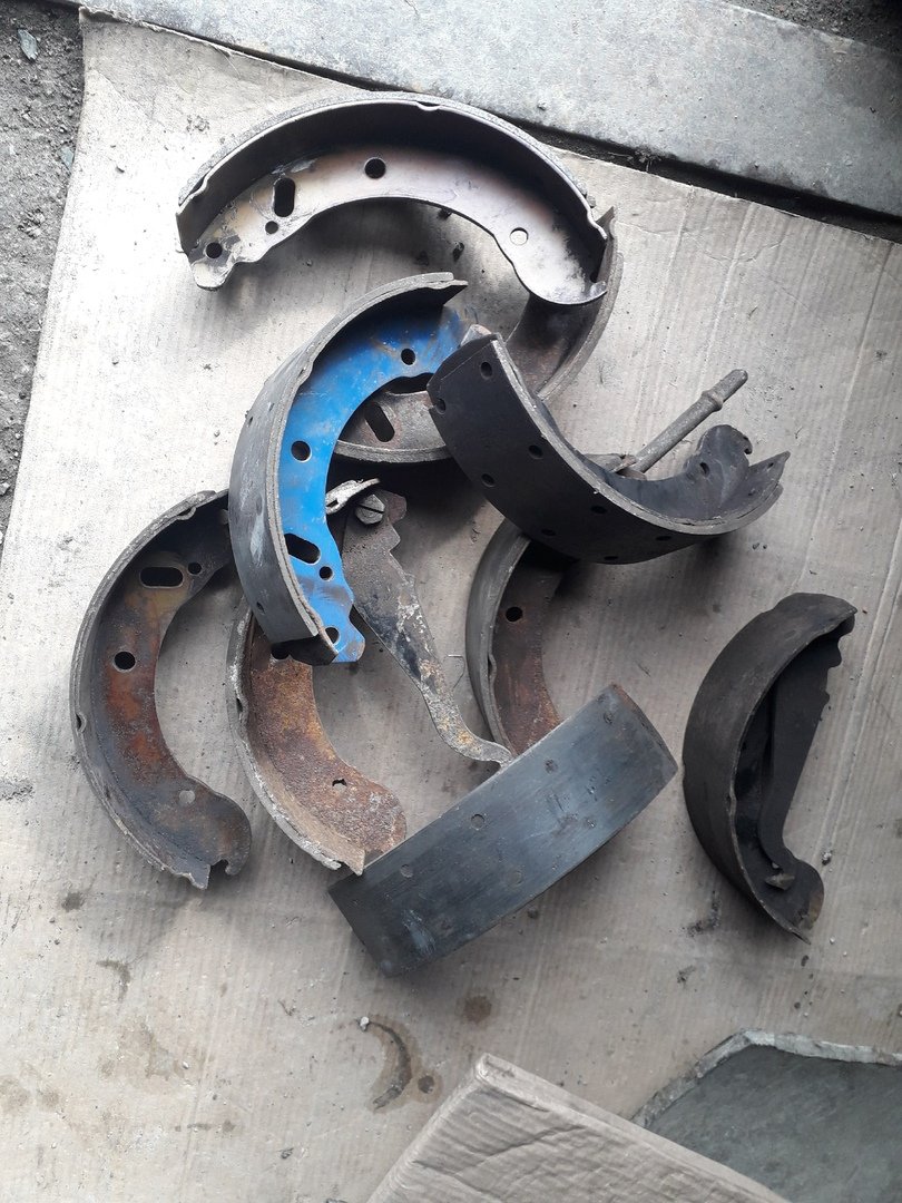

rool 782 Опубликовано 19 апреля, 2020 1 час назад, L2140 сказал: в сборе со ступицами продаются Не богохульствуй в пасху, тьфу 3 раза. Где ты такое видел? Вроде рядом живём. Может дилеры рассказали, дык не то ещё расскажут, главное - продажи. Вот в гараже нарыл, не всё моё, так иногда помогаю товарищам - конкурентам, пока выживу. 4 часа назад, Vovka31 сказал: Ступицы кто нить проверял на биение? Как? Если даже у токарей нету прибора. Сам менял ступицы, чулок, понятно подшипники, а конь и нынче там же. Опять же сам делал другим, всё в норме. Вся голова уже в пепле. Мистика. Уже собаку съел, если повар нам не врёт. Поделиться сообщением Ссылка на сообщение Поделиться на другие сайты
