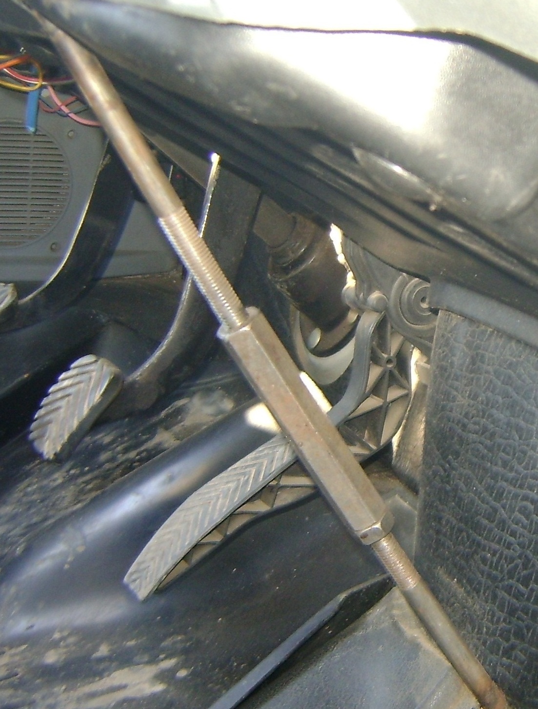

Zverovod 0 Опубликовано 24 ноября, 2011 (изменено) Перегородку моторного щита варил 3 раза - ничего не помогло. Всё равно лопается. Когда варил в 3 раз загорелась краска под торпедой еле потушили, все руки ободрал, решил больше варить не буду, очень опасно, большая вероятность сжечь машину. Пришлось искать новый способ как остановить трещины. Вся проблема заключалась в том, чтобы остановить трещину и чтобы разорванный металл не создавал неприятный скрежет при проезде неровностей. Способ нашёлся простой, но очень эффективный. Использовал заклёпочный пистолет, дрель, клёпки фирмы Shtaer и 30 минут времени. Работа была проделана год назад - в машине тишина, ничего не трещит, нет никакого скрежета в виду того, что в разрыве металла присутствует алюминий распёртый изнутри металлическим стержнем. Всё оказалось очень просто, но довольно таки эффективно.Фото 1Фото 2Фото 3Фото 4Фото 5 Изменено 24 ноября, 2011 пользователем Zverovod Поделиться сообщением Ссылка на сообщение Поделиться на другие сайты
Zverovod 0 Опубликовано 24 ноября, 2011 Чтобы снять нагрузку с моторного щита нужно подпереть торпеда и аккумуляторную площадку. Кстати торпеда подпирается винтовой растяжкой даже на новом Фиат Дуката между педалями сцепления и тормоза. У нас в области в основном торпеду подпирают домкратом от жигулей классики, но он дребезжит и мешает открывать пепельницу. Дощечка двадцатка - самое то.Фото 1Фото 2 Поделиться сообщением Ссылка на сообщение Поделиться на другие сайты
Тагил!!! 4 Опубликовано 25 ноября, 2011 (изменено) Вот так сделал я с новья.Более культурно и есть возможность регулировки.Трещин пока нет. Изменено 25 ноября, 2011 пользователем Тагил!!! Поделиться сообщением Ссылка на сообщение Поделиться на другие сайты
Crady 8 634 Опубликовано 25 ноября, 2011 Чтобы снять нагрузку с моторного щита нужно подпереть торпеда и аккумуляторную площадку. Кстати торпеда подпирается винтовой растяжкой даже на новом Фиат Дуката между педалями сцепления и тормоза. У нас в области в основном торпеду подпирают домкратом от жигулей классики, но он дребезжит и мешает открывать пепельницу. Дощечка двадцатка - самое то.Фото 1Фото 2а зачем этот колхоз?не проще ли снять панель всю,вварить усилители и забыть об этом?я не стал ждать пока трещины пойдут,сразу вварил усилители с обеих сторон. Поделиться сообщением Ссылка на сообщение Поделиться на другие сайты

bort060 14 Опубликовано 26 ноября, 2011 Чтобы снять нагрузку с моторного щита нужно подпереть торпеда и аккумуляторную площадку. Кстати торпеда подпирается винтовой растяжкой даже на новом Фиат Дуката между педалями сцепления и тормоза. У нас в области в основном торпеду подпирают домкратом от жигулей классики, но он дребезжит и мешает открывать пепельницу. Дощечка двадцатка - самое то.Фото 1Фото 2По фото 2: так-же подпер и спокоен.А насчет подпорки торпеды - колхозненько однако. Поделиться сообщением Ссылка на сообщение Поделиться на другие сайты
