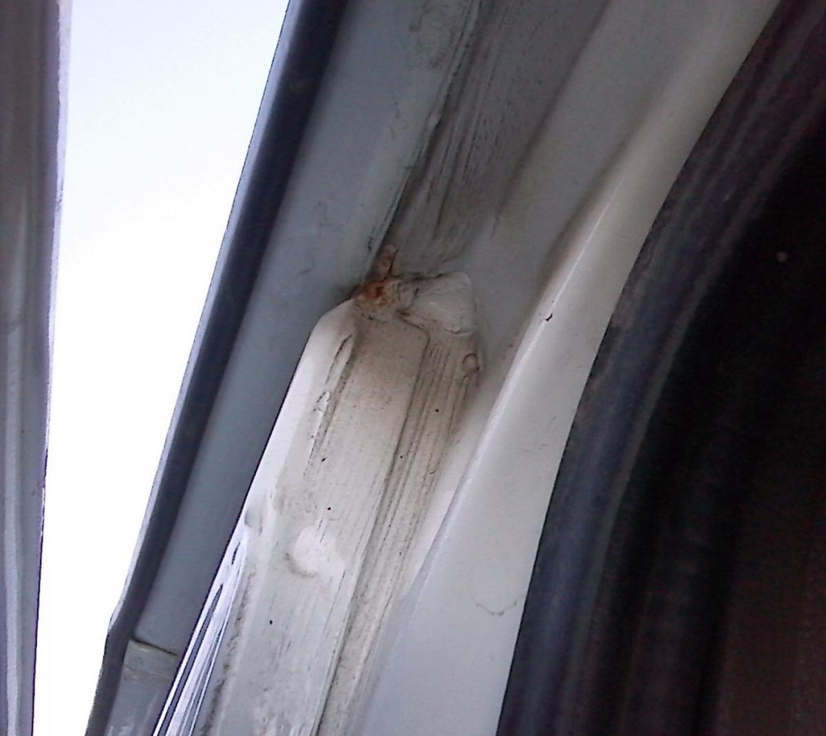

Nik26
Всем доброго времени суток.Сегодня почитал тему,решил проверить свою машинку: семиместка,почти 2 года,каждую пятницу хожу на межгород(дороги не айс,особенно зимой),гружу при этом 1.5-1.8т.,пробег чуть более 100 тысяч...посмотрел,нашел трещину...теперь думаю-подушки под кузовом однозначно меняю,хочу еще стяжку крест-на-крест в перегородку воткнуть-стойки стянуть,что б не гуляли,да да и дверь боковая вроде как крепче стоять будет...Ваше мнение-поможет продлить жизнь кузову?

Посмотрел фото. Думаю это трещины в местах сварки в результате воздействия вибрации и низкого качества сварки, но не трещины штампов кузова, о которых здесь идёт речь. Жаль не могу прикрепить фото своей, но уже надеюсь решённой проблеммы.В моём случае трещины были в штампах, очерчивающих контуры окон (ГАЗ 2705 ЦМ) слевой стороны по ходу, на уровне "по середине" межде крышей и полом, прямо перпендиулярно месту крепления кузова относительно рамы (овальные лючки по полу относительно проёма левой стороны от сдвижной боковой двери) и далее на этом-же уровне к задним дверям. Оказалось, что три из четырёх болтов крепления кузова к раме (М8) были попросту сломаны. Все резиновые проставки-грибки между рамой и кузовом потерялись. кузов держался только на основных 6 точках крепления поэтому без груза здорово грохотал на каждой кочке. С трудом в магазинах нашёл "грибки" - в каталогах они просто не указанны. Трещины аккуратно заварил и покрасил, кузов к раме закрепил в штатных местах через новые подушки на болты М10. После данного ремонта прошёл 12 000 км, в местах сварки и рядом изменений нет. Считаю, что диаметр болтов крепрения кузова к раме (М8) недостаточен для тех нагрузок, которые он испытывает. В случае их утраты, кузов в результате воздействия сил от более длинного плеча (основной подушки крепления, закреплённого непосредственно на раме) получает воздействие непосредственно на боковые усилители минуя потдержку 3-х утраченных (в моём случае) точек крепления и не получает равномерного расспределения данной нагрузки на раму и остальной кузов, в результате чего они разрушились (появились трещины). Покупая новые ( те что квадратные 4 шт.) подушки, обратил внимание на уже большие отверстия 10 мм, в штатных у мня было 8 мм. грибки так-же были 2-х размеров 10 и 15 мм по толщине. Ставил себе самые толстые. Теперь кроме стука задних дверей "криминальных" звуков почти нет.
