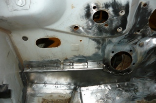

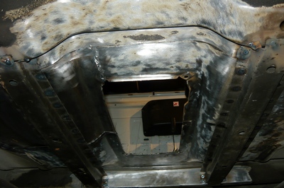

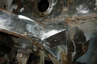

Autolybitel 0 Опубликовано 1 декабря, 2011 Всем привет! Я как раз сейчас занимаюсь ремонтом кузова своей газельки, бывшей "маршрутки", а именно его усилением. Присутствуют все описанные выше проблемы (трещины в крыше,оторван моторный щит от пола и т.д.). Хочу поделится своим методом их решения! Строго не судите, я не профессионал. Позже, покажу как "полечил" крышу, объём работы будет большой... Всем привет! Я как раз сейчас занимаюсь ремонтом кузова своей газельки, бывшей "маршрутки", а именно его усилением. Присутствуют все описанные выше проблемы (трещины в крыше,оторван моторный щит от пола и т.д.). Хочу поделится своим методом их решения! Строго не судите, я не профессионал. Позже, покажу как "полечил" крышу, объём работы будет большой...Да...на этом усиление передней части не закончено, продолжение следует. Поделиться сообщением Ссылка на сообщение Поделиться на другие сайты
