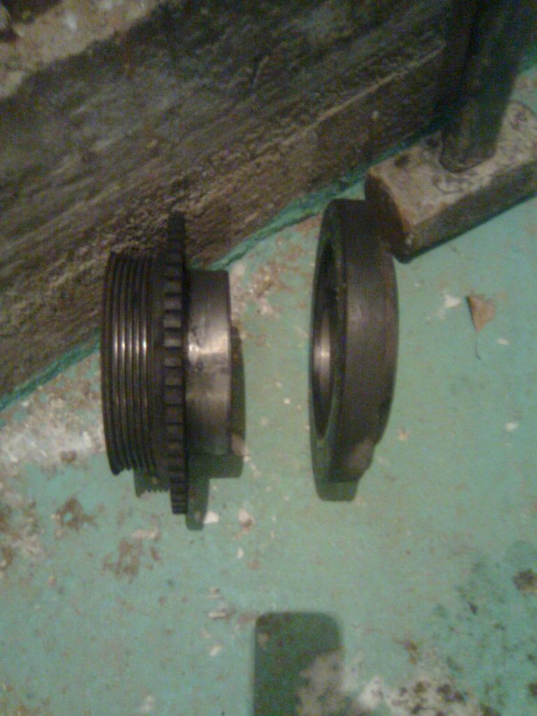

TEXAC 0 Опубликовано 12 ноября, 2011 Причина в следующем , на шкиву коленвала вылез демпфер и начал задирать крышку блока, подрезал его через некоторое время опять вылез демпфер. Можно ли эксплуатировать без демпфера ? И какие возможны последствия? Поделиться сообщением Ссылка на сообщение Поделиться на другие сайты
aleks2 1 181 Опубликовано 12 ноября, 2011 Причина в следующем , на шкиву коленвала вылез демпфер и начал задирать крышку блока, подрезал его через некоторое время опять вылез демпфер. Можно ли эксплуатировать без демпфера ? И какие возможны последствия? знакомый снял демфер через неделю коленвал сломало Поделиться сообщением Ссылка на сообщение Поделиться на другие сайты
TEXAC 0 Опубликовано 12 ноября, 2011 (изменено) Спасибо конечно за участие, но ваш ответ ни о чом кроме , как колличества сообщений для вас.Аналогичный двигатель эксплуатируется около года без демпфера (у мну нет инфы что с ремнями и зажиганием у того двз) Изменено 12 ноября, 2011 пользователем TEXAC Поделиться сообщением Ссылка на сообщение Поделиться на другие сайты
rusgg 4 002 Опубликовано 12 ноября, 2011 Спасибо конечно за участие, но ваш ответ ни о чом кроме , как колличества сообщений для вас.Аналогичный двигатель эксплуатируется около года без демпфера (у мну нет инфы что с ремнями и зажиганием у того двз)демфер как амортизатор(в подвеске),если не возникнет лишней вибрации думаю ничего страшного Поделиться сообщением Ссылка на сообщение Поделиться на другие сайты
Mycoyan 150 Опубликовано 12 ноября, 2011 На 402м движке 3й год без демпфера езжу, проблем с коленвалом не было. Думаю, и 406й переживет. Поделиться сообщением Ссылка на сообщение Поделиться на другие сайты
aleks2 1 181 Опубликовано 12 ноября, 2011 Спасибо конечно за участие, но ваш ответ ни о чом кроме , как колличества сообщений для вас.Аналогичный двигатель эксплуатируется около года без демпфера (у мну нет инфы что с ремнями и зажиганием у того двз)про то что и без него ездят знаю . ты спросил я ответил а количество сообщений меня не волнует Поделиться сообщением Ссылка на сообщение Поделиться на другие сайты
Вовик 871 Опубликовано 12 ноября, 2011 (изменено) Причина в следующем , на шкиву коленвала вылез демпфер и начал задирать крышку блока, подрезал его через некоторое время опять вылез демпфер. Можно ли эксплуатировать без демпфера ? И какие возможны последствия? На предыдущей машине то же демпфер начал крышку тереть,я его снял совсем.После этого проехал 40т.км. ни каких отличий и проблем обнаружено не было,так и продал. Изменено 12 ноября, 2011 пользователем Вовик Поделиться сообщением Ссылка на сообщение Поделиться на другие сайты

TEXAC 0 Опубликовано 12 ноября, 2011 Консультировался с мотористом у которого большой опыт работы , сказал что много моторов встречал без демпфера . Делаем вывод значит можно эксплуатировать без демпфера. Следующий вопрос к тем кто не использует демпфер , есть ли изменения с ремнями и натяжником а так же с зажиганием.может заметили какие нибудь изменения Поделиться сообщением Ссылка на сообщение Поделиться на другие сайты
