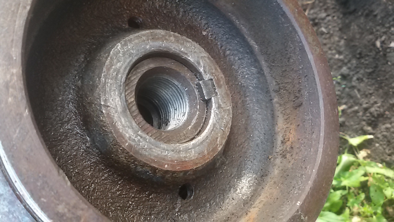

резина не должна сыпаться. балансируется конечно же с демпфером. просто сильно заметного дисбаланса думаю не будет.
На шкиве есть насверленные дырки для балансировки. Одна дырка сквозная и сразу за ней виден демпфер, если бы балансировали с демфером то на нем бы в этой сквозной дырке конус был от сверла, а он не тронутый. Демпфер изготавливается из металла абсолютно ровный круглый. Я думаю как раз он и не нуждается в балансировке.

и маховик абсолютно круглый, но тем не менее балансируют. а на шкиву надеюсь не путаешь две дырки с резьбой , которые для снятия шкива.

Не, не путаю. Эти по периметру засверлены штук 5 наверное.

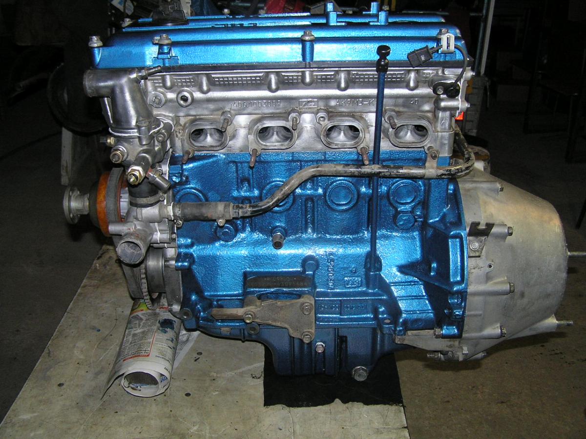

Вот один из моторов что я делал - он со снятым демпфером. работал отлично.
