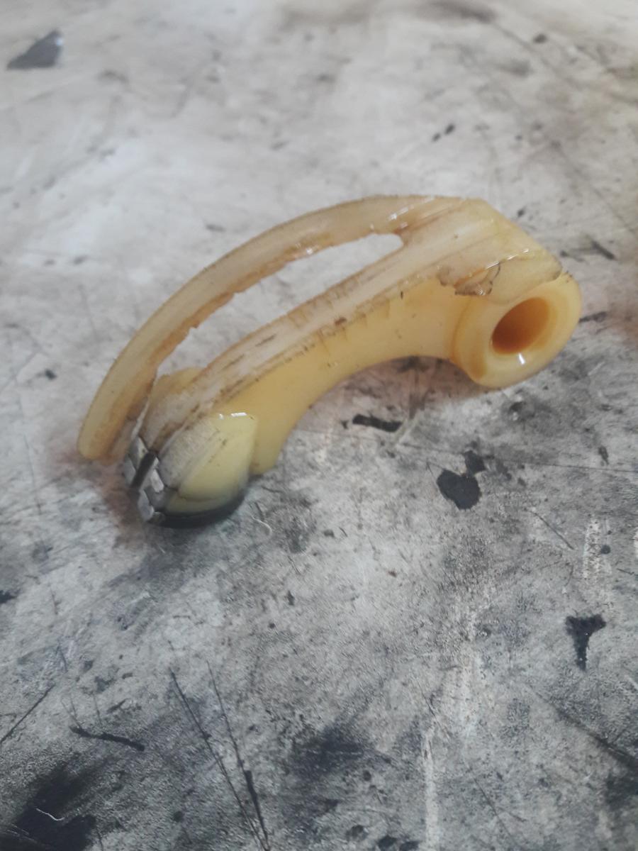

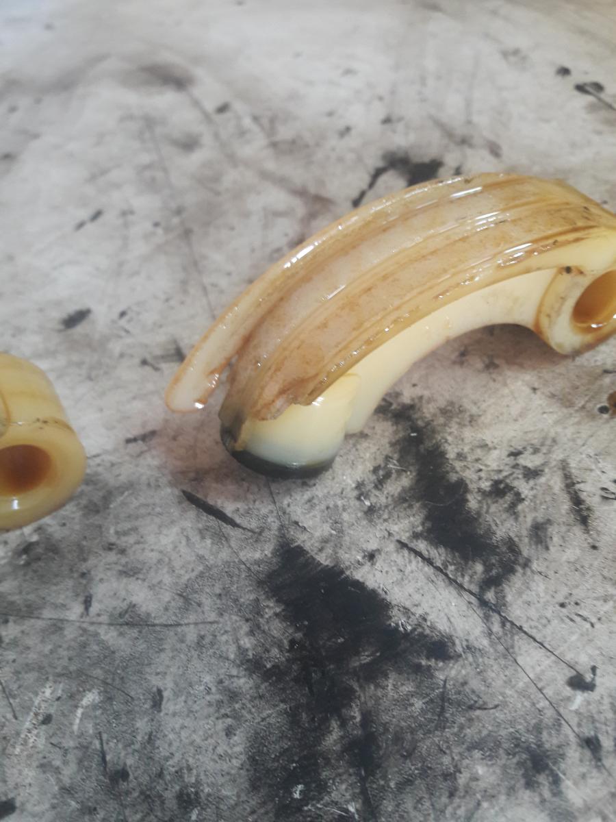

Dimasik80 108 Опубликовано 17 августа, 2017 Добрый день! Вот такая беда с комплектом цепи Е-3 идеальная фаза на башмаках. Пробег на них около 80 тыс. Выглядит все печально, придется вскрывать и другие моторы с такими комплектами. Поделиться сообщением Ссылка на сообщение Поделиться на другие сайты
Crady 8 671 Опубликовано 17 августа, 2017 Вот такая беда с комплектом цепи Е-3 идеальная фаза на башмаках.на заводских моторах с такой цепью и башмаками та же фигня получается.вроде как поставщик.он один что на конвеер что прогрессу,с материалом на эти башмаки накосячил. Поделиться сообщением Ссылка на сообщение Поделиться на другие сайты

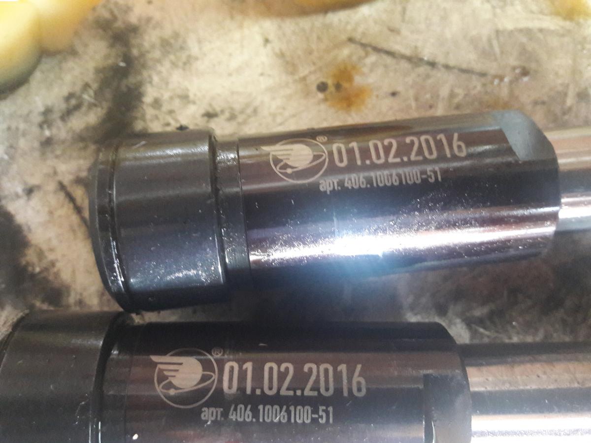

Dimasik80 108 Опубликовано 17 августа, 2017 Мне кажется проблема в гидронатяжителях.. Т.к. на другой машине, сняв клапанную, увидели протертый башмак. Да и еще на комплекте с натяжителями-звездами опят таки от прогресса, сломало сам натяжитель.Короче доверие подорвано(( . Хотя на одной машине стоит их Е4, пробег за 200, проблем нет.Тьфу..тьфу..тьфу)) Поделиться сообщением Ссылка на сообщение Поделиться на другие сайты
Crady 8 671 Опубликовано 17 августа, 2017 (изменено) Мне кажется проблема в гидронатяжителях..не,они по натяжению даже послабже обычных.и на заводских идут другие натяжители,но картина та же самая,один в один Хотя на одной машине стоит их Е4, пробег за 200, проблем нет.смотрел одну из первых с Е4 комплектом,пробег то же там 250 с копейкой(точно не могу сказать,он сам не помнит :D ),на натяжителях выроботка едва ли 1 мм есть. Изменено 17 августа, 2017 пользователем Crady Поделиться сообщением Ссылка на сообщение Поделиться на другие сайты

Dimasik80 108 Опубликовано 18 августа, 2017 С утра позвонил представитель прогресса и заявил, что такой износ это норма для башмаков с пробегом в 80 тыс., а типа полный ресурс 100 тыс. Я в шоке)) Я ему говорю: а нафига тогда вообще цепь, если через 100 тыс все вскрывать нужно. Конкретного ответа не услышал, посоветовал для долгого ресурса ставить натяжитель на звездочке. 1 Поделиться сообщением Ссылка на сообщение Поделиться на другие сайты

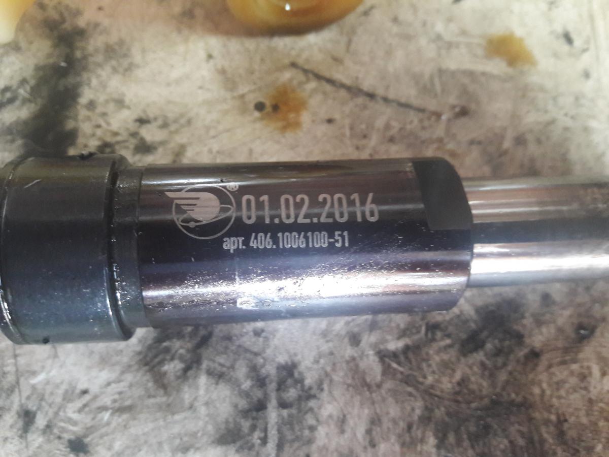

Dimasik80 108 Опубликовано 20 августа, 2017 (изменено) Берси, До замены на этот комплект проблем не было, общий пробег мотора был около 550 тыс. Комплект цепей менялся до этого только один раз при кап ремонте на пробеге 300 тыс.Этот комплект получается третий и сразу такая проблема. Причем не на одной машине. Явный косяк производителя комплекта цепей по комплектующим Изменено 20 августа, 2017 пользователем Dimasik80 Поделиться сообщением Ссылка на сообщение Поделиться на другие сайты
gazelist56 357 Опубликовано 20 августа, 2017 натяжитель- только ракета. 6 или 7 комлектов Прогресса ставил, натяжители ихние выкидывал ( или пытался подарить мастеру, но он отказывался :( ) Поделиться сообщением Ссылка на сообщение Поделиться на другие сайты
Берси 623 Опубликовано 21 августа, 2017 натяжитель- только ракета. 6 или 7 комлектов Прогресса ставил, натяжители ихние выкидывал ( или пытался подарить мастеру, но он отказывался :( )Натяжители от прогресса нормальные, и работают исправно и долго - при условии, что колечко упорное на плунжере надо немного разогнуть, а для этого надо натяжитель разобрать, промыть, и немного разогнуть колечко. Тогда фиксация будет жёсткой и чёткой, а всё остальное там нормальное.главное не перепутать какое колечко ... Поделиться сообщением Ссылка на сообщение Поделиться на другие сайты

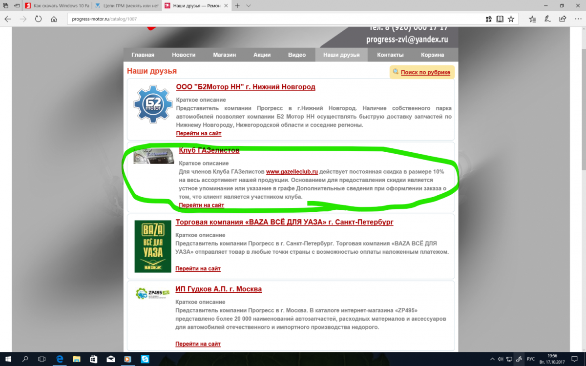

Татарин 7 668 Опубликовано 15 октября, 2017 Всем привет! Приобрел Соболька 2005 года. Внешнее состояние нормальное, но брал зная, что нет давления масла в моторе. Причину в принципе нашел, сожрало шестерни привода. Но так как лезти в грм, что б поменять маленькую шестерню, встал вопрос заодно о замене грм. Почитав форум понял, это такая лотерея, что волосы дыбом встают. Я работаю в сервисе, но субаровском, и таких вопросов там вообще не возникает. Поискав рядом , нашел только ЗМЗешный комплект, за 4300 р. и Челябинский, почти за 6000. Подскажите что взять. Пожалуйста. Просто планирую дальнюю поездку на новый год, с семьей, не хотелось бы где то встать.Что-то я не понял..Звезду сожрало,.а мотор работал?Может причина потери давления совсем не в звёздах,а в шестернях привода насоса?А по ГРМу заказать у Прогресса.Там и скидку сделают если на клуб сослаться. Поделиться сообщением Ссылка на сообщение Поделиться на другие сайты

Игорь 73 189 Опубликовано 17 октября, 2017 VMG1971, http://progress-motor.ru/catalog/item40.html А это скидка Поделиться сообщением Ссылка на сообщение Поделиться на другие сайты
