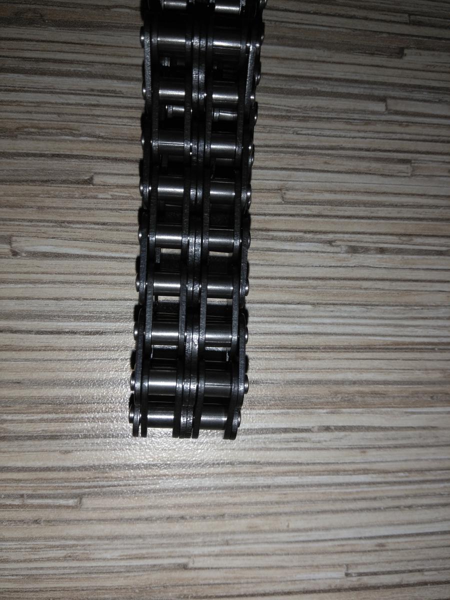

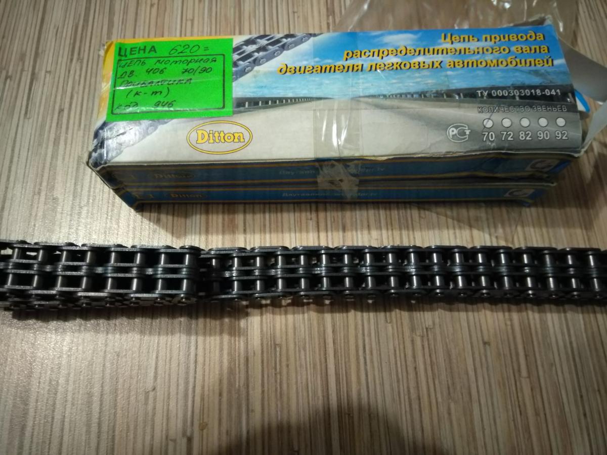

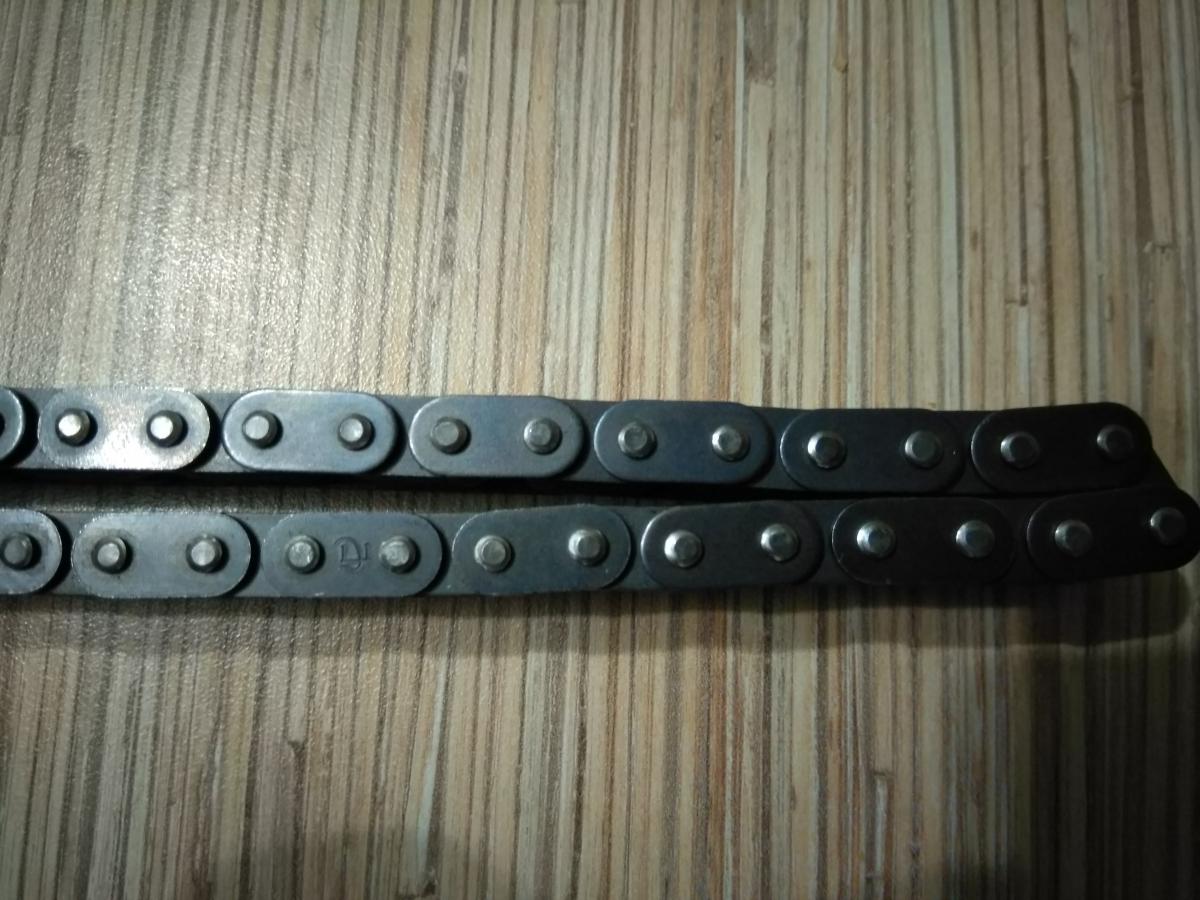

вилли 988 Опубликовано 19 октября, 2017 (изменено) я других не встречал. Те что с завода ставили не знаю, а купил Ditton, на двух других нормально ходят.Втулка 5 или 6 мм ? Втулки цельные или разрезены ?Просто приглядываюсь сейчас к цепям - они из старых запасов,последний комплект,в коробке ГАЗа,и там еле заметная щель во втулках,такая что даже можно подумать что царапина а не щель,и толщина втулок 5 мм,а на цепи никаких Диттонов не увитдел..Но говорят что оригинал Диттон.Похоже описание ?А еще вопрос- Звездные натяжители наверно лучше литьё,а не гнутая сталь?Я про корпус.Литые ещё и разборные...Написана фирма Танаки,прямо отлито на корпусе Изменено 19 октября, 2017 пользователем вилли Поделиться сообщением Ссылка на сообщение Поделиться на другие сайты

nordwest 2 Опубликовано 19 октября, 2017 Втулка 5 или 6 мм ? Втулки цельные или разрезены ?Просто приглядываюсь сейчас к цепям - они из старых запасов,последний комплект,в коробке ГАЗа,и там еле заметная щель во втулках,такая что даже можно подумать что царапина а не щель,и толщина втулок 5 мм,а на цепи никаких Диттонов не увитдел..Но говорят что оригинал Диттон.Похоже описание ?А еще вопрос- Звездные натяжители наверно лучше литьё,а не гнутая сталь?Я про корпус.Литые ещё и разборные...Написана фирма Танаки,прямо отлито на корпусеЗамерил штангеном, втулка 5мм. На некоторых звеньях есть логотип Диттона. По натяжителям, нах, буду башмаки ставить, задолбали эти звезды, их как храповик спиливает. Нашел парочку в Перми,поеду сравнивать,оценивать.Один компл.1200,другой 1100.Просто цепи под звезды.Номер кстати 409-1000118-01 Если фото пролезет то вот Поделиться сообщением Ссылка на сообщение Поделиться на другие сайты
вилли 988 Опубликовано 19 октября, 2017 Замерил штангеном, втулка 5мм. На некоторых звеньях есть логотип Диттона. По натяжителям, нах, буду башмаки ставить, задолбали эти звезды, их как храповик спиливает. Если фото пролезет то вотНу да,я такие же смотрел,только в ГАЗовской упаковке.Смущает что втулка разрезана... А правда ,что натяжители звездочки для ЗМЗ 514 взаимозаменяемы с нашими,выглядят достойно Поделиться сообщением Ссылка на сообщение Поделиться на другие сайты
