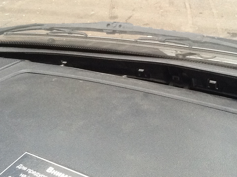

kots-zuba 10 Опубликовано 24 октября, 2013 Всё опять не работает...И не могу снять верхний бордачек, не пойму что его держитМешают невыкрученые саморезы. Скрыты под узкой накладкой дефлектора лобового стекла. Как снять дефлектор незнаю. Думаю сперва боковые накладки надо открутить. Поделиться сообщением Ссылка на сообщение Поделиться на другие сайты
Gазелич 1 Опубликовано 24 октября, 2013 Так.. Снял одну боковушку, а планка эта держится на защёлках, её снял на половину. Всем спасибо за советы!!!Продолжение следует... Поделиться сообщением Ссылка на сообщение Поделиться на другие сайты
