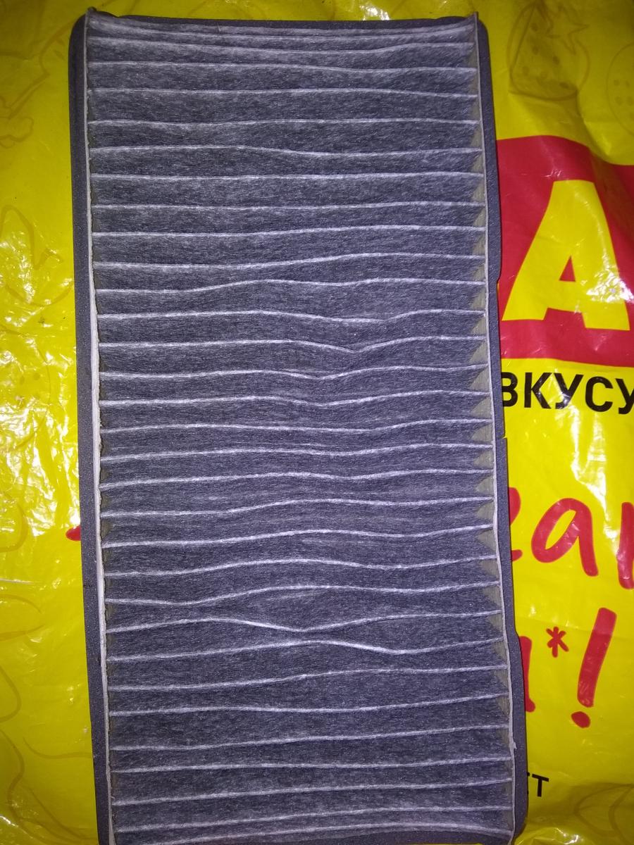

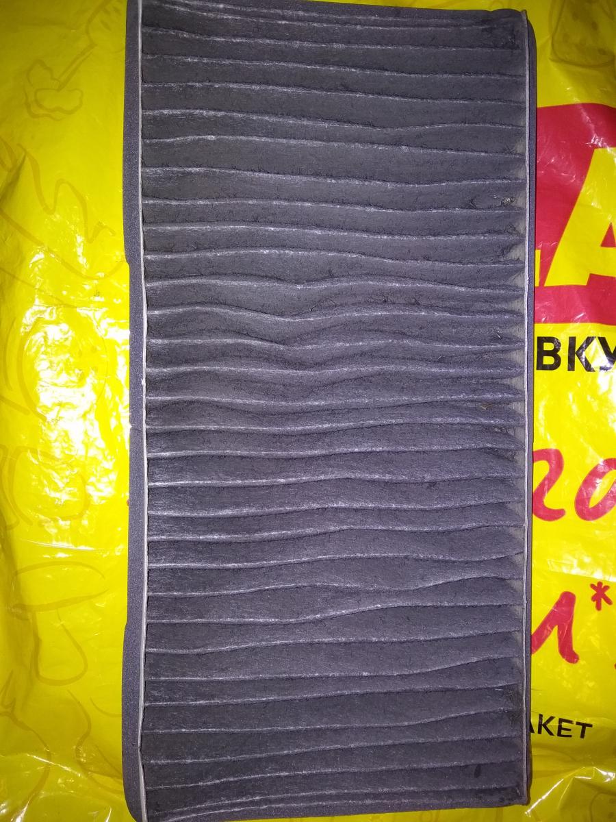

Alex27 0 Опубликовано 4 февраля, 2018 Снял воздушный фильтр. Забит он конечно сильно, судя по всему угольный.Призводитель какой то "ПрофиВентСервис". Написано Фильтр ФВС и размеры. Ни артикула, ни каких либо других цифр нет. Поделиться сообщением Ссылка на сообщение Поделиться на другие сайты

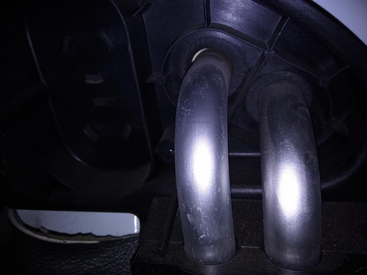

Alex27 0 Опубликовано 4 февраля, 2018 Попробовал без него, дует вроде посельнее, но температура двигателя 80 градусов, а из печки прохладный воздух дует. Наверное без него поток воздуха слишком сильный, что он нагреватся не успевает.И ещё, потрогал трубки те что на радиатор отопиреля идут: правая та что пониже горячая не дотронуться, а вот левая та что повыше еле тёплая. Это что получается: печка что ли завоздушена. Если так, то как из неё воздух выгнать. Поделиться сообщением Ссылка на сообщение Поделиться на другие сайты

serushok 215 Опубликовано 5 февраля, 2018 Alex27, сеточку с крана отопителя выкинул? Поделиться сообщением Ссылка на сообщение Поделиться на другие сайты
Alex27 0 Опубликовано 5 февраля, 2018 Alex27, сеточку с крана отопителя выкинул? Нет, погода жесть какая то. Но трубка на подачу горячая до самого отопителя, а вот обратка еле тёплая.Подскажите артикул фильтра салона, ато у меня ни как не получается его найти. Поделиться сообщением Ссылка на сообщение Поделиться на другие сайты
L2140 1 877 Опубликовано 5 февраля, 2018 Наверное без него поток воздуха слишком сильный, что он нагреватся не успевает.он (радиатор) быстро охлаждается потому что расход ОЖ через печку мал из-за уменьшения проходного сечения водопровода по многократно указанной выше причине Нет, погода жесть какая топод капотом тепло. Подскажите артикул фильтра салона, ато у меня ни как не получается его найти. 3221.8119200 Поделиться сообщением Ссылка на сообщение Поделиться на другие сайты
