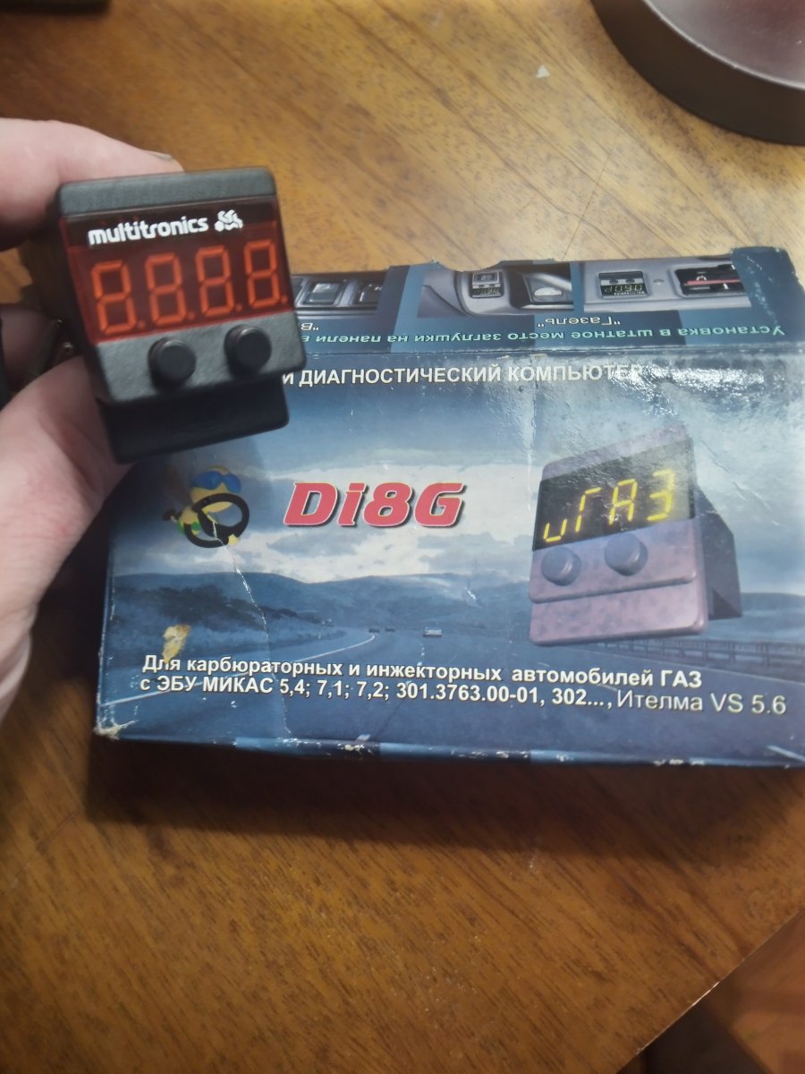

Дима Алтайский 0 Опубликовано 2 февраля, 2022 Разьем микаса скинул, результата нет. Фишку с датчика температуры скинул, результата нет. В начале вроде начал схватывать, но не завелся. Диагностический адаптер показал ошибки : 53 неиспр. датчика частоты коленвала, 62 неисправность оперативной памяти блока управления и 64 неиспр. при чтении флеш ОЗУ блока. После сброса ошибок осталась 64-тая. Диагностировал мультитроником. Поделиться сообщением Ссылка на сообщение Поделиться на другие сайты

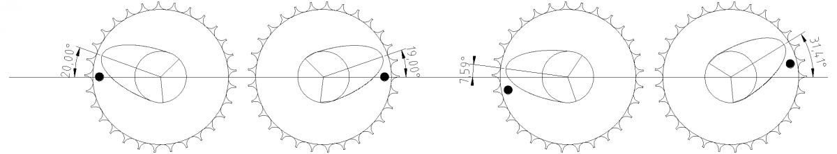

Дима Алтайский 0 Опубликовано 12 февраля, 2022 У меня уже подозрение ,что цепь грм перескочила. Как это можно определить? Поделиться сообщением Ссылка на сообщение Поделиться на другие сайты
Slavyan 969 Опубликовано 12 февраля, 2022 @Дима Алтайский снять клапанную крышку и проверить Поделиться сообщением Ссылка на сообщение Поделиться на другие сайты
cxem 118 Опубликовано 12 февраля, 2022 Вот: Поделиться сообщением Ссылка на сообщение Поделиться на другие сайты
Slavyan 969 Опубликовано 12 февраля, 2022 @cxem а что означает правая часть фото? Поделиться сообщением Ссылка на сообщение Поделиться на другие сайты
cxem 118 Опубликовано 12 февраля, 2022 цепь проскочила на 1 зуб Поделиться сообщением Ссылка на сообщение Поделиться на другие сайты
