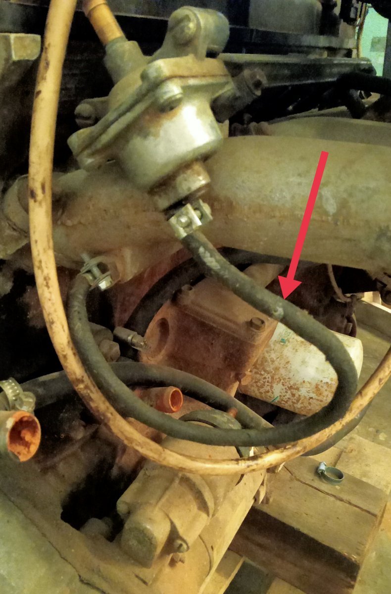

Samodelkin) 232 Опубликовано 16 октября, 2024 Аккумулятор подзаряжался ночь... в обед установил на авто... двигатель запустился с первого раза. Фигня какая-то, непонятная... И потом на горячую тоже без проблем завелся... До этого, с утра, ребята сказали проверить какой-то клапан в конце рампы... поступает ли бензин. Типа откручиваешь и должно псыкнуть напором... Пока искал этот ниппель/штуцер (так его и не нашел...), обнаружил (на снятом двигателе, что стоит рядом в гараже), что у меня отсутствует шланчик тонкий (коллектора к "незнайчему") - на фото показан... Так понимаю - воздух на какой-то клапан с диафрагмой. Почему его нет? Почему машинка без него работает? Как должно быть(??) и как лучше?? Ну и ГЛАВНЫЙ вопрос, на который пока нет ответа - ЧТО это было с проблемой запуска??? Поделиться сообщением Ссылка на сообщение Поделиться на другие сайты
