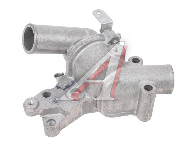

Эти отверстия для того чтобы не создавалось паровоздушной пробки ,которая могла бы "подпереть" термостат и не дать ему открытся.А клапан этот,сдается мне ,и не клапан вовсе а такая хитрая задумка что бы правильно позиционировать термостат относительно корпуса.Дело в том что там под это отверстие есть проточка,и по идее их надо совместить.Вот что бы при сборке они не сместились там этот пенек и воткнут.

на моём 4215 такого отлива нет.в корпусе термостата всё круглое и одинаковое.ставлю термостат отверстием с клапанком вверх.правильно парни пишут чтоб воздпробка не создавалась.
redgremlin
4215 совсем другой двигатель.
Toyota007
al.karlowitch, это корпус термостата змз-406.

вопрос по теме,нижняя часть термостата не достает до корпуса 1 см-это правильно???(корпус 406)

интересно 4216 и 4215 корпусы термостатов одинаковые иль нет?
Gazecus59
понятно спасибо.
разница "верхней"крышке,изгиб больше
Spas750
понятно спасибо.интересно 4216 и 4215 корпусы термостатов одинаковые иль нет?
На первых моделях 4216 вроде одинаковые должны быть, до бизнеса, там нормальный малый круг был. Но если только какой нибуть штуцер дополнительный, точно уже не помню.
Toyota007
Там абсолютно всё разное. :lol:
Это бизнес.
это до бизнеса.
Gazecus59
по низу не сильно знаю,на бизнес ставили медьрадиатор от 05-го,верхнюю часть термостата ставили от 4215...как-то так
Toyota007
Gazecus59, У бизнеса нет главного,нижнего патрубка на корпусе термостата..Посмотри на фото внимательнее.
