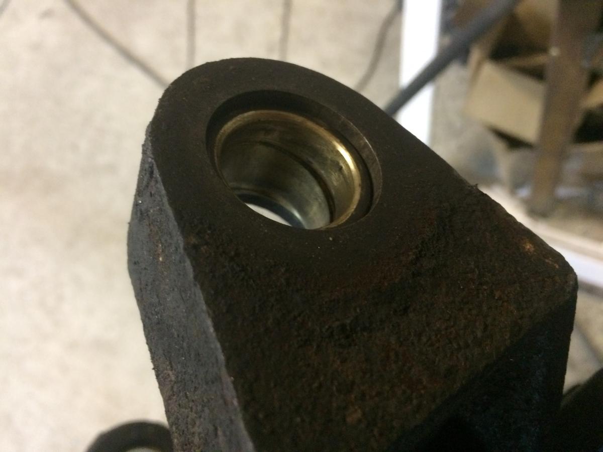

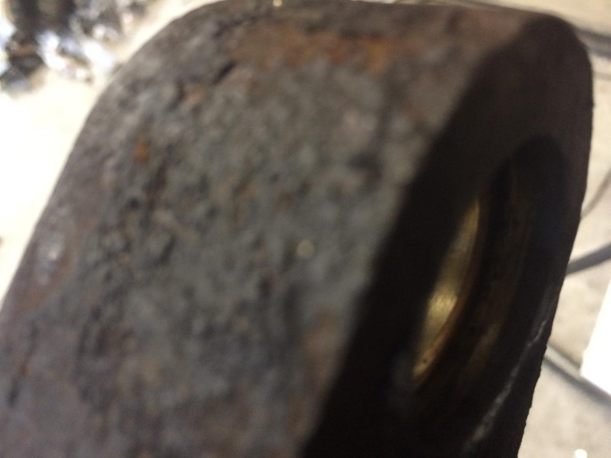

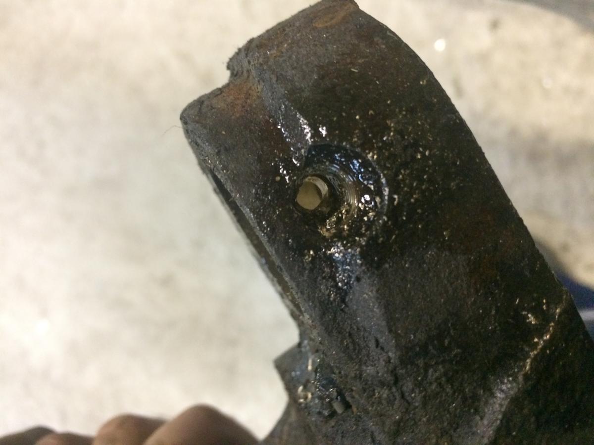

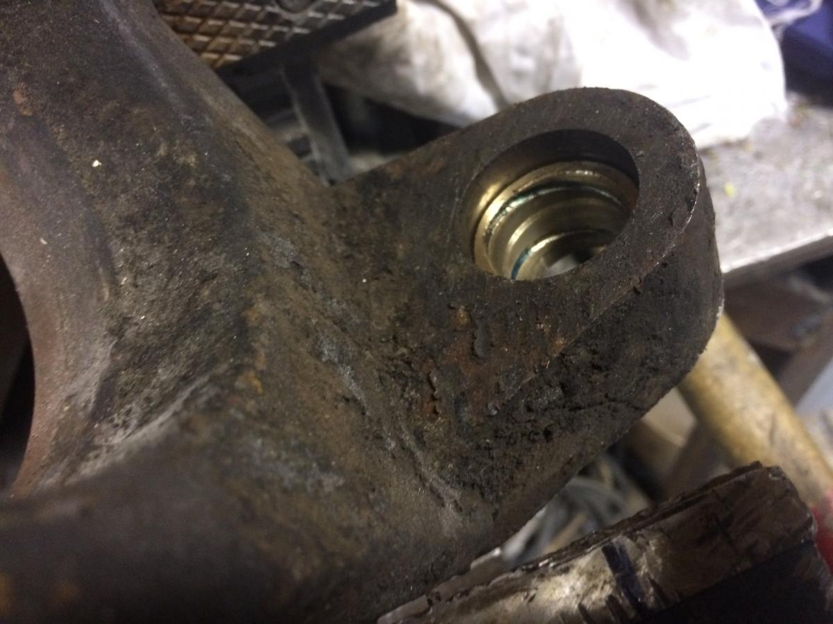

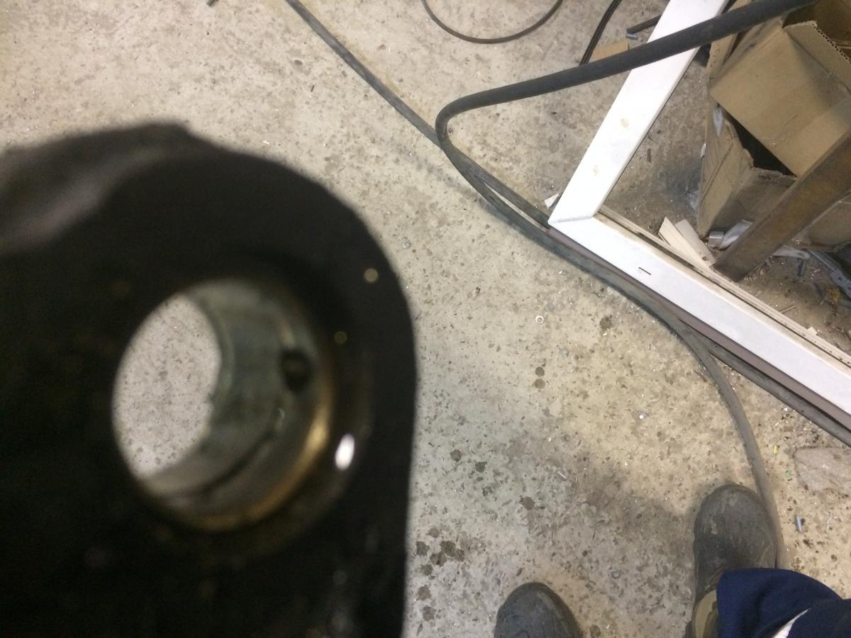

Shin-shila 143 Опубликовано 13 декабря, 2017 (изменено) Втулки забрал. Токарь посмотрел, повертел про точил втулки -0.05мм. Промерил их с внешней стороны, и сказал что они при установке в кулак должны уменьшится примерно на эту величину. Попутно сделал оправку для выколотки и установки втулок. Почти угадал. Сегодня установил их в кулаки шкворня не входят самую малость. Возможно если подточить края втулок напильником и со смазкой молоточком прогнать, то будет самый раз но сегодня времени этим заниматься у меня к сожалению не осталось. Отложил этот вопрос на потом. Подгадал так, чтобы после запрессовки втулки оказались штатными канавками напротив самодельных тавотниц и после запрессовки втулок просверлил в них отверстия.В процессе установки втулок возник вопрос: втулки несколько короче по длинне, чем посадочные отверстия для нижних шкворней. Соответственно не знаю в каком положении оставить втулку: по центру, или смещать её вверх или вниз? Кто знает, подскажите. Изменено 13 декабря, 2017 пользователем Shin-shila 1 Поделиться сообщением Ссылка на сообщение Поделиться на другие сайты

федотданетот 145 Опубликовано 13 декабря, 2017 Втулки забрал. Токарь посмотрел, повертел про точил втулки -0.05мм. Промерил их с внешней стороны, и сказал что они при установке в кулак должны уменьшится примерно на эту величину. Попутно сделал оправку для выколотки и установки втулок. Почти угадал. Сегодня установил их в кулаки шкворня не входят самую малость. Возможно если подточить края втулок напильником и со смазкой молоточком прогнать, то будет самый раз но сегодня времени этим заниматься у меня к сожалению не осталось. Отложил этот вопрос на потом. Подгадал так, чтобы после запрессовки втулки оказались штатными канавками напротив самодельных тавотниц и после запрессовки втулок просверлил в них отверстия.В процессе установки втулок возник вопрос: втулки несколько короче по длинне, чем посадочные отверстия для нижних шкворней. Соответственно не знаю в каком положении оставить втулку: по центру, или смещать её вверх или вниз? Кто знает, подскажите.По центру,а сдвух сторон должны быть установленны резиновые колечки Поделиться сообщением Ссылка на сообщение Поделиться на другие сайты
Shin-shila 143 Опубликовано 13 декабря, 2017 Какие лучше колечки? Из комплекта, или другие какие-нибудь? Поделиться сообщением Ссылка на сообщение Поделиться на другие сайты
федотданетот 145 Опубликовано 13 декабря, 2017 (изменено) Какие лучше колечки? Из комплекта, или другие какие-нибудь?Да любые я думаю подайдут.Может что из сантехнических найти получится такого размера.Они роль сальника выполняют.Снизу тоже 2 колечка должно быть Изменено 13 декабря, 2017 пользователем федотданетот Поделиться сообщением Ссылка на сообщение Поделиться на другие сайты
