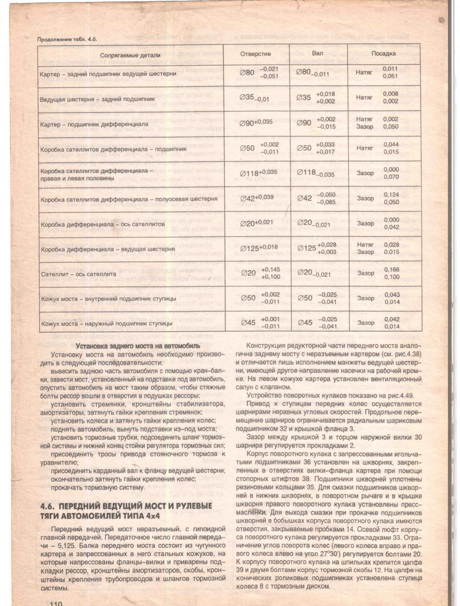

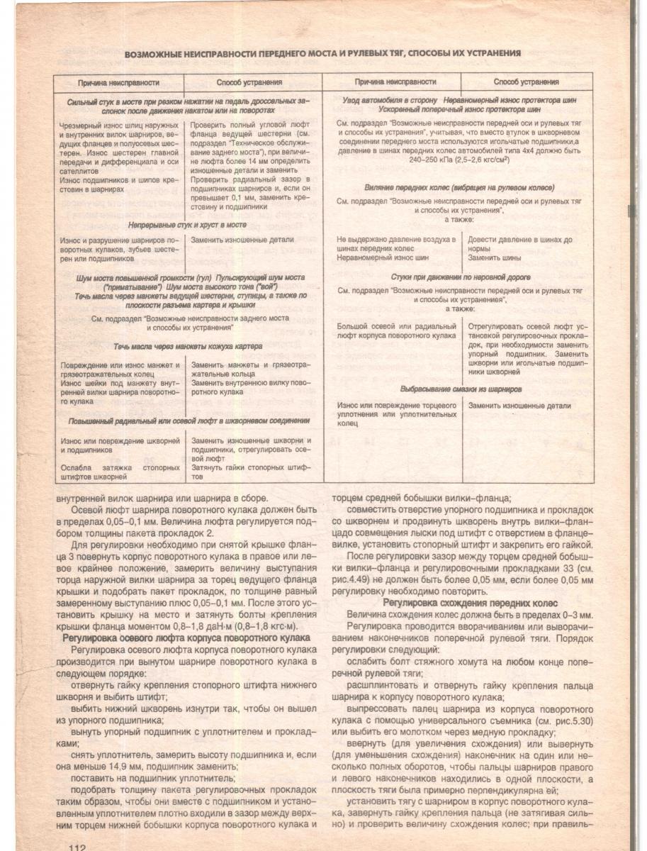

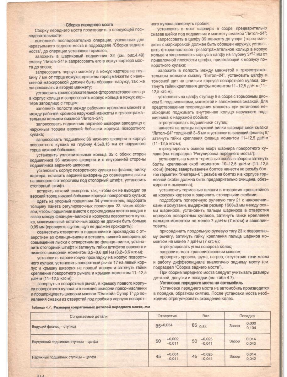

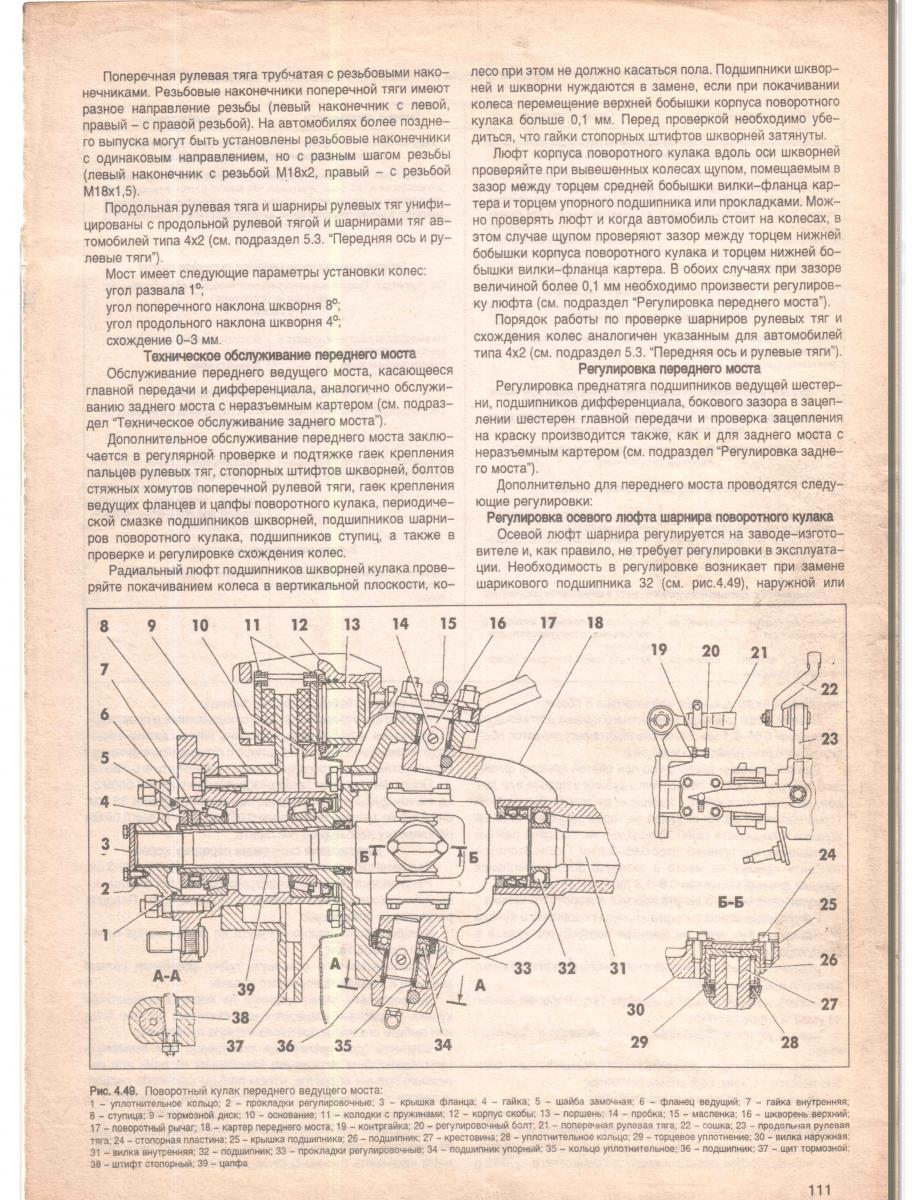

Маркич 708 Опубликовано 7 апреля, 2017 Достался мне букварь из тех. библиотеки ГАЗа. Тираж всего 10000 экземпляров. Выкладываю сюда, но прошу модераторов перенести, где будет лучше. 1 Поделиться сообщением Ссылка на сообщение Поделиться на другие сайты
