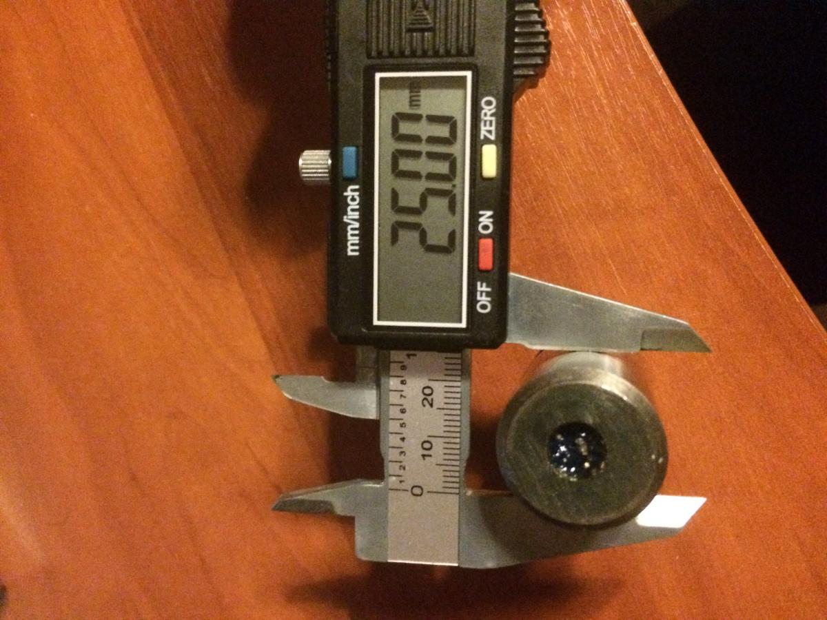

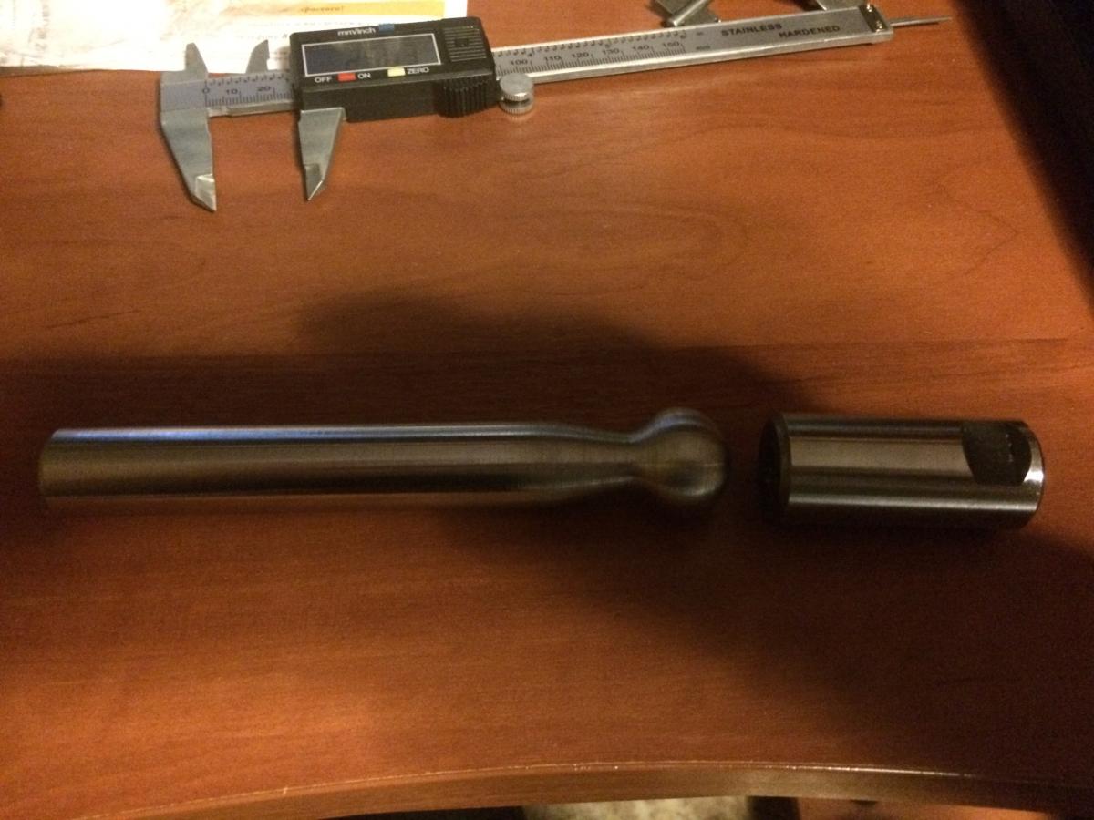

Я изначально вообще против дорнов на этих втулках. Я просто уточнил почему нельзя прогнать шарами. Я просто проточил втулки в + 0,05. Далее загнал их в кулак. Они сжались, сейчас чуть меньше шкворней. Вчера я заказал шарик точно по диаметру шкворней, теперь планирую прогнать им втулки и после этого плотно посадить шкворни.

Получилось как-то так. Посмотрим, что из этого выйдет.

У шарика площадь контакта очень маленькая и проходя этим шариком втулка уплотняется, плотнее садится и одновременно расширяется до нужного размера.

Втулки с помощью токарки может и идеальны, только как узнать точно на сколько точить? Я пробовал тут это выяснить, так мне толком ни кто не подсказал. Попробовал расточить +0,05, оказалось маловато. ИМХО-Расточить +0,1 уже будет много. Приходится придумывать способы решения проблемы.

Думаю мне хватит того, что наточил. У меня разница сейчас между втулками и шкворнями пару соток, пробью шариком и все плотно встанет.

Вчера прогнал втулки заказным шариком раз по 5, потом раз 5 шкворнями пробил. Всё равно тяжеловато проходили. Взял шкурку Р400 и чуть шлифанул по кругу. Буквально полсотки снял. Шкворни стали заходить идеально. Соосность пока проверить не могу, мост в переборке. Как заберу, проверю и отпишусь.
