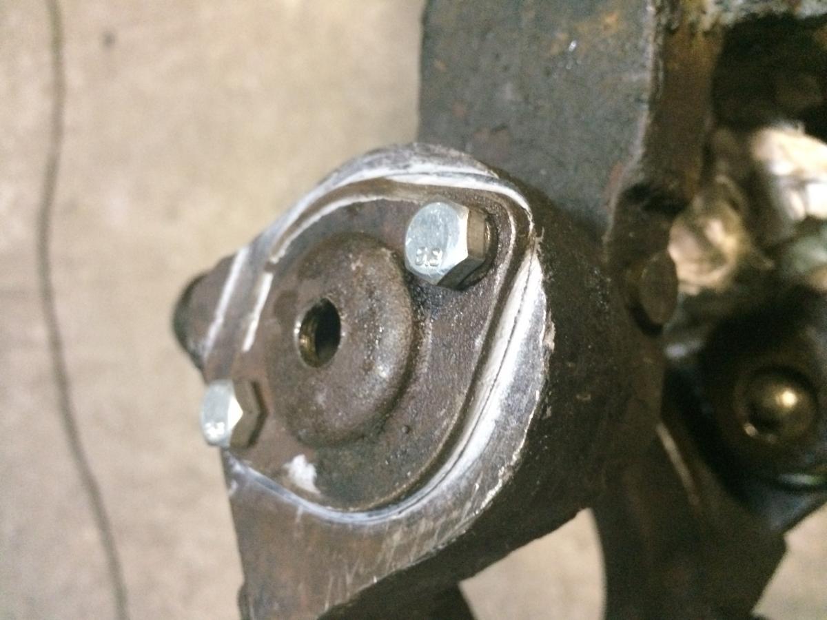

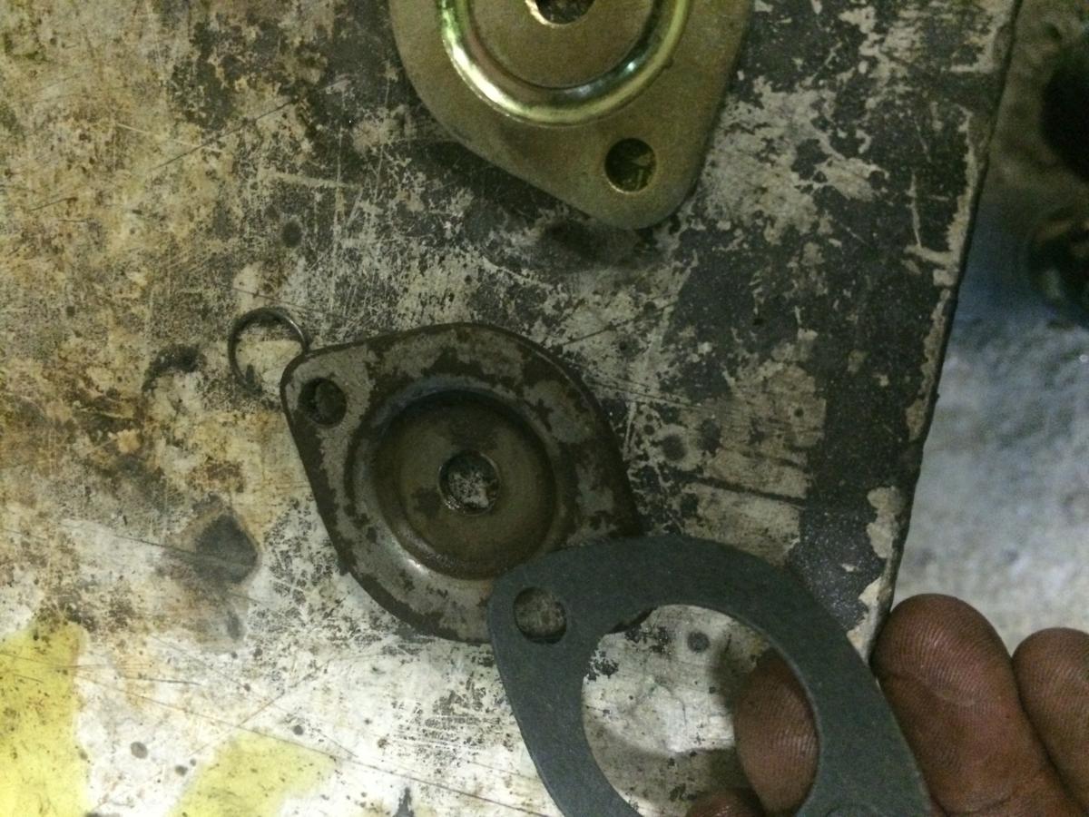

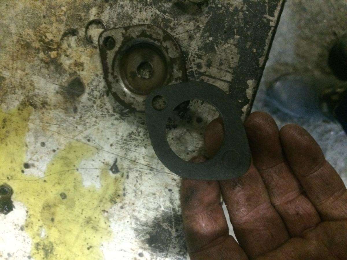

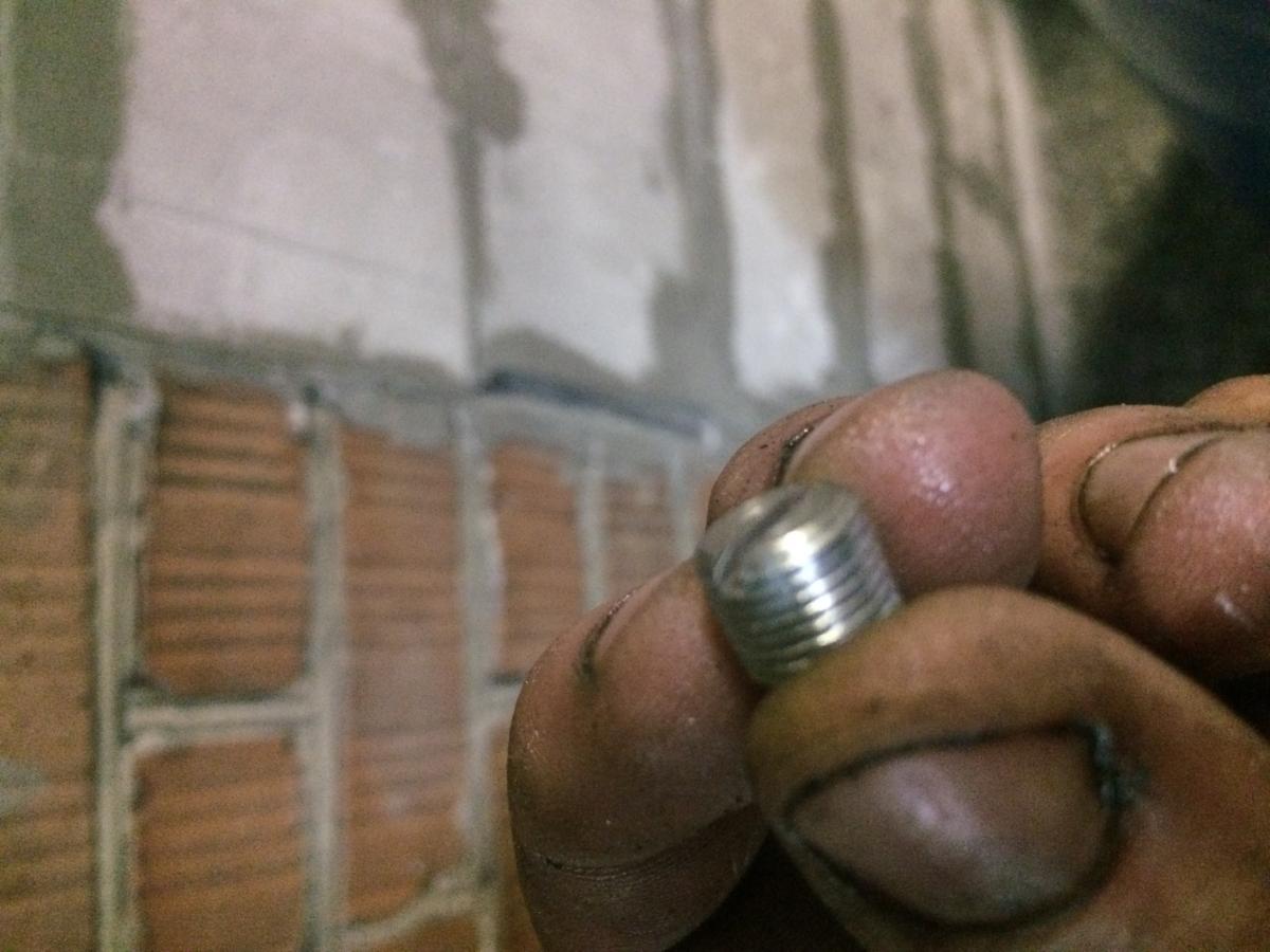

Shin-shila 143 Опубликовано 30 декабря, 2017 Сегодня наконец-то закончил замену шкворней. Остались вопросы. Зачем эти штуки и куда их ставить? Поделиться сообщением Ссылка на сообщение Поделиться на другие сайты

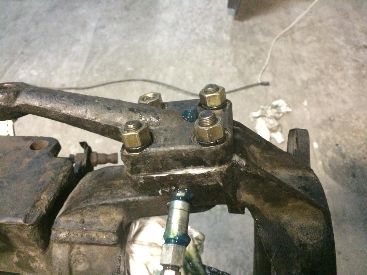

Shin-shila 143 Опубликовано 30 декабря, 2017 Ещё возникли проблемы с промазыванием верхних шкворней. В связи с тем, что в верхних шкворнях нет каналов пробить их сверху не получилось. Сначала пробовал без верхних резинок и с высокой крышкой. Бесполезно, давит прокладки. 1 Поделиться сообщением Ссылка на сообщение Поделиться на другие сайты
Shin-shila 143 Опубликовано 30 декабря, 2017 Пробить удалось только через боковые, просверленные тавотницы убрав верхние резинки и выкрутив верхние маслёнки. Скорее всего теперь так и буду шприцевать. Поделиться сообщением Ссылка на сообщение Поделиться на другие сайты
Маркич 709 Опубликовано 31 декабря, 2017 Эти штучки - заглушки боковых каналов - рудимент от первых серий которые на подшипниках шли (у меня пластиковые были). А новые втулки первый раз пробивают нигролом, или чем то похожим, бывает и шприц в кипятке греют, что б пожиже было. Если случай совсем клинический - прогревают бобышки паяльной лампой. Но это первые раз, два, ну три: потом легче Поделиться сообщением Ссылка на сообщение Поделиться на другие сайты
Shin-shila 143 Опубликовано 31 декабря, 2017 Я газпромовской трансмиссионкой давил. Не получилось даже без верхних резинок. Поделиться сообщением Ссылка на сообщение Поделиться на другие сайты

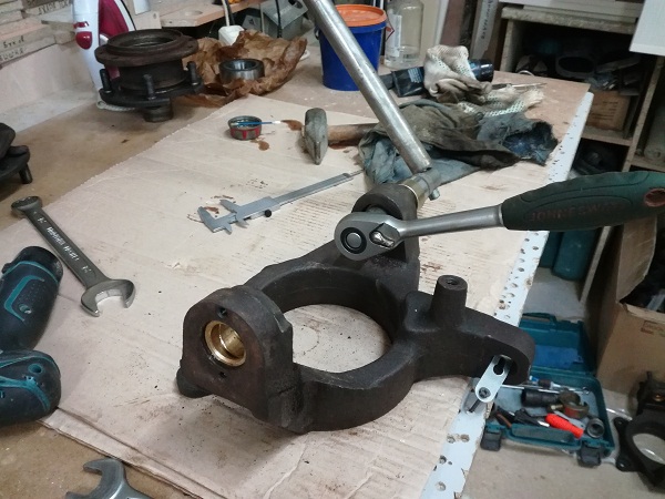

Sensay 1 Опубликовано 20 января, 2018 (изменено) Приветствую. Сегодня пол дня убил на дорнение цапф. Ютуб конечно все красиво снимает. Но, в реале это, гемор, конкретный. Чтобы продавить втулку вороток нужен полуметровый. В итоге сегодня сделал одну цапфу. На второй умерла резьба дорна. Полушарики покупные по размерам отличаются на сотку.Обошелся без тисков. Закреплял саморезами. Изменено 20 января, 2018 пользователем Sensay 1 Поделиться сообщением Ссылка на сообщение Поделиться на другие сайты

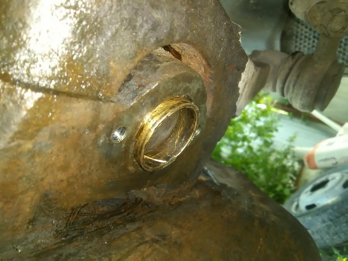

Мельник12345 66 Опубликовано 13 июня, 2018 Снял крышку. Втулка полностью не запрессована. Почему так? Люфта сильного нет, резину не жрет. Попробовать забить или так оставить? Чем грозит? Поделиться сообщением Ссылка на сообщение Поделиться на другие сайты
Маркич 709 Опубликовано 13 июня, 2018 Грозит ремонтом. Это низ справа на обычной балке, а темка про 4х4. Делали рукожопые: не пробили шаром перед развёртыванием. Ваши втулки из латунной фольги гнутые, они изначально призма, а не цилиндр, вот и просела. Закрой крышкой, езди пока, но... Поделиться сообщением Ссылка на сообщение Поделиться на другие сайты

дракон67 89 Опубликовано 24 сентября, 2019 при замене шкворней рекомендую доработать нижние шкворня ,они имеют три боковых смазочных канала,но так как шкворень не сквозной при смазке работает только нижний канал,а верхний и средний каналы доступны только с другой стороны шкворня которая закрыта пробками под отвертку как на фото из поста шин шилы чуть выше в этой теме и не какие это это не заглушки боковых каналов эти пробки вкручиваются в торец нижнего шкворня со стороны крестовины привода потому что тавотница туда тупо не встанет.вообщем надо просверлить перегородку в нижнем шкворне насквозь небольшим сверлом и будет счастье в виде отлично смазанной втулки. и опорного подшипника.сразу отвечу тем кто скажет ,что я каким то образом ослабил шкворень ,так вот эта перегородка меньше сантиметра и отверстие в четыре милиметра никак не влияет на прочность . 1 Поделиться сообщением Ссылка на сообщение Поделиться на другие сайты
Михалыч S360VYM 627 Опубликовано 25 сентября, 2019 Не правильное решение. Ты думаешь конструктор был дурак. Сверлил шкворень с двух сторон? Если просверлишь перегородку . смазка будет выдавливаться в больший зазор. в сторону наименьшего сопротивления. С завода задумано. смазка из полости шкворня. поступает в нижнюю часть втулки. Проходит вдоль и снова в шкворень и в подшипник. Если просверлить перегородку. Смазка будит выдавливаться через подшипник. По пути наименьшего сопротивления. А втулка шкворня останется сухой. Потому как окажется в стороне. И пройдёт тебя счастье стороной (В плане ремонта). 1 Поделиться сообщением Ссылка на сообщение Поделиться на другие сайты
дракон67 89 Опубликовано 25 сентября, 2019 Михалыч ,конструктор не дурак конечно ибо он оставил нам возможность мазать опорный подшипник путем демонтажа привода, выкручивания пробки из шкворня, вкручивания тавотницы,теперь скажите многие ли готовы к таким процедурам регулярного обслуживания(подзакисшую пробку короткой отверткой шлицевой выкрутить та еще задача,если этого не делать с новья 99% вас ждет разочарование)иначе опорный подшипник ни как не промазать,в большинстве случаев смазка выдавливается под какое то резиновое кольцо(хорошо если верхнее)но ни как смазка не хочет идти по пути задуманным заводом(слишком ненадежно реализовано уплотнение),я просверлил шкворень сверлом тройкой(можно и тоньше у меня по длине сверла меньшего диаметра не нашлось)теперь смазка у меня лезет через нижнее уплотнительное кольцо и через опорный подшипник так что думаю мой ремонт меня ждет не намного раньше.Я считаю ,что заводская схема смазки не работает со втулками потому что была изначально придумана под подшипники ,через них смазка действительно может проходить из нижнего канала в средний и далее через верхний канал в опорный подшипник.со втулками все иначе,даже если предположить что нарезы под смазку на втулке способны в каком то положении поворотного кулака не перекрывать каналы при смазке это положение надо умудрится найти. Ну а если мне надо будет вернуться к заводскому варианту я просто выкручу тавотницу и в просверленное мной отверстие заверну саморез.Я не бью себя пяткой в грудь что сделал сенсацию,но меня не устраивает смазка лезущая в уплотнения не пройдя и половины пути. 1 Поделиться сообщением Ссылка на сообщение Поделиться на другие сайты
Михалыч S360VYM 627 Опубликовано 25 сентября, 2019 Брехняя,не подкреплённая опытом. Уплотнительные колечки и всё остальное должны быть правильные. И смазка и шприц.и втулки и шкворни. Тогда всё будет работать. .На моём папелаце, родные шкворни прошли 130 000. Мазал или раз месяц или как дожди закончились. Показался мне люфт в шкворнях большой. Решил поменять. Купил рем.к-т шкворней. И понеслось. Шкворни по диаметру разбег. Колечки резиновые толще. При запрессовке шкворня их не впрессовывает в канавки а срезает. И получается смазка лезет везде только не в нужное место. В общем пришлось ещё раз разбирать. ставить правильные колечки, и пришло всё в норму. Надеюсь ещё тысячь 130000 накатаю ещё. 1 Поделиться сообщением Ссылка на сообщение Поделиться на другие сайты
