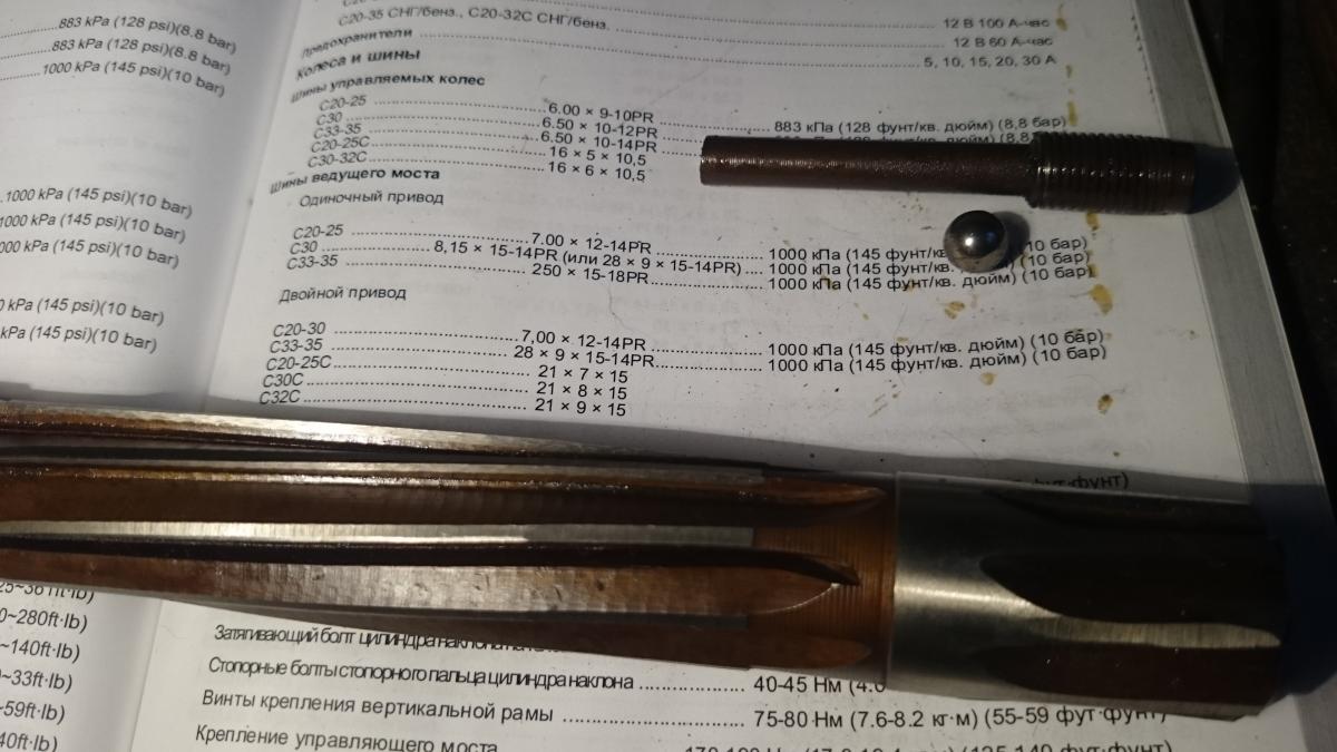

иди простым способом и не парься.post-50346-0-23721300-1512589658_thumb.jpgвот такими развёртками у нас в рем зоне в былые времена разворачивали любые втулки (газ53.66.зил 130 и 1.камаз.и т. д.)винтом регулируется размер посадки.
Изменено пользователем kombrig
Shin-shila
Только наверное нужна регулируемая развёртка длинная и с направляющей, что бы соосность нормальная была?
Татарин
Вот это регулируемые развёртки.У верхней диапазон регулировок меньше.Вот она тебя и должна интересовать.У нижней шире,но там с длиной самой развёртки,не очень красиво полчается.
Shin-shila
Понял. Спасибо.
