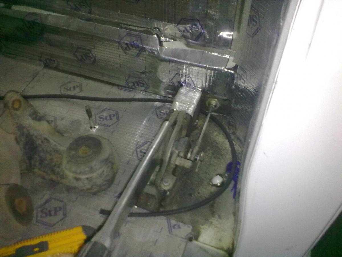

Spas750 327 Опубликовано 10 июля, 2013 Вчера наткнулся на одну машинку, мужичек автодом из нее делает, вот что у него увидел. Что за движка у него не знаю, его самого не было, но кулиса интересно сделана. 2 Поделиться сообщением Ссылка на сообщение Поделиться на другие сайты
Toyota007 2 891 Опубликовано 10 июля, 2013 Spas750, У тебя интересные фото,все фото про переделанный ручник,и одна фото не пойми чего с тросами,и как на этом гадать,могу предположит,чел хочет поставить ино двигатель в месте с кпп.и всё..... Поделиться сообщением Ссылка на сообщение Поделиться на другие сайты
Кедр 1 654 Опубликовано 10 июля, 2013 Такая кулиса вроде ..у ниссан кпп...РУчник как он здорово переставил ,а? Ну вот же вот есть идея...внедрили бы в производство! Поделиться сообщением Ссылка на сообщение Поделиться на другие сайты
al.karlowitch 60 Опубликовано 11 июля, 2013 ручник ловко сделан.а на 2705 его через пол запустить?буду придумывать что-то.у него на фотке кулиса с яп.микрика. Поделиться сообщением Ссылка на сообщение Поделиться на другие сайты
Spas750 327 Опубликовано 11 июля, 2013 Машину эту нашел на заводе в ремзоне гаража, там не принято без хозяина лазить. Если еще на днях поеду туда, попробую поподробней у ребят распросить и нормальный фотик специально с собой возьму. Поделиться сообщением Ссылка на сообщение Поделиться на другие сайты
al.karlowitch 60 Опубликовано 12 июля, 2013 походу у него движок мэйд ин джапан Поделиться сообщением Ссылка на сообщение Поделиться на другие сайты
