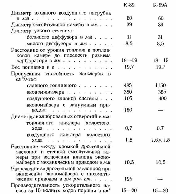

Добрый вечер стал обладателем карба к89а разобрал пытаюсь помыть и по чистить обнаружил что винты качества закручиваются по разному один закручивается до конца и выходит в камеру на 2 мм примерно другой закручивается до упора и только виден чуть в камере и дальше не идет понимаю что если не до конца закручивается значит могут быть высокие обороты холостого хода фотки загрузить что не получается подскажите как с этим бороться винты одинаковые менял местами все тоже самое

Если закрученный винт качества продувается то это нехорошо.У тебя такой карб? дроссельные заслонки по 39мм?

карб К-89А да я пробовал который не закручивается продувается нельзя его заменить каким ни будь у которого игла винта помедленнее или резьбу на резать в карбе получше только резьба мелкая и мечик сейчас китайские наверное не подберешь
