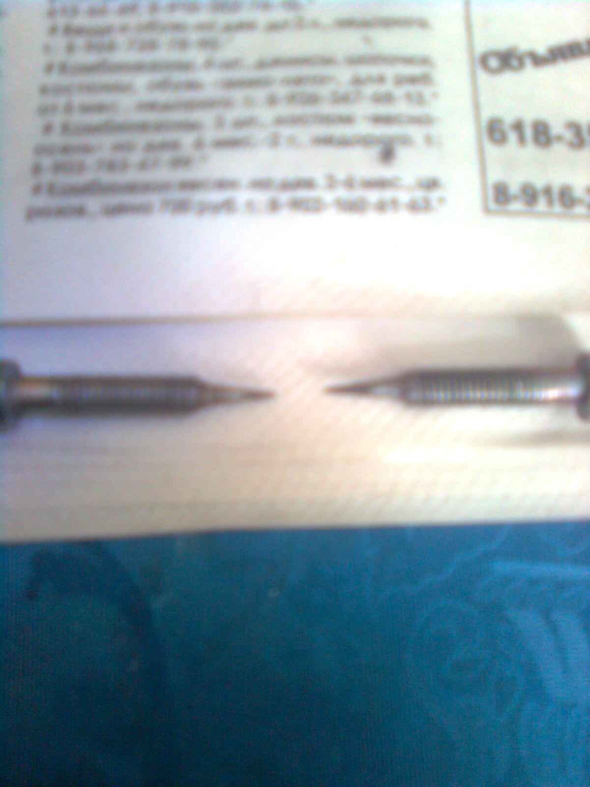

Я все таки выточил из тела самого винта точнее из резьбы удлинение иглы походу в самом карбе то ли резьба не до конца то ли
мне кажется что отверстие выход в камеру которое должно закрывать игла просверлено со смешением вот фотки за качество не ругайте теперь они в камеру выходя на одинаковую длину на фотки где два винта слева нормальный а справа доработанный все таки хотелось найти винт чтоб подходил по резьбе но с длинной иглой штатной
Нормально получилось,по виду одинаково.А камеры вроде 36мм?

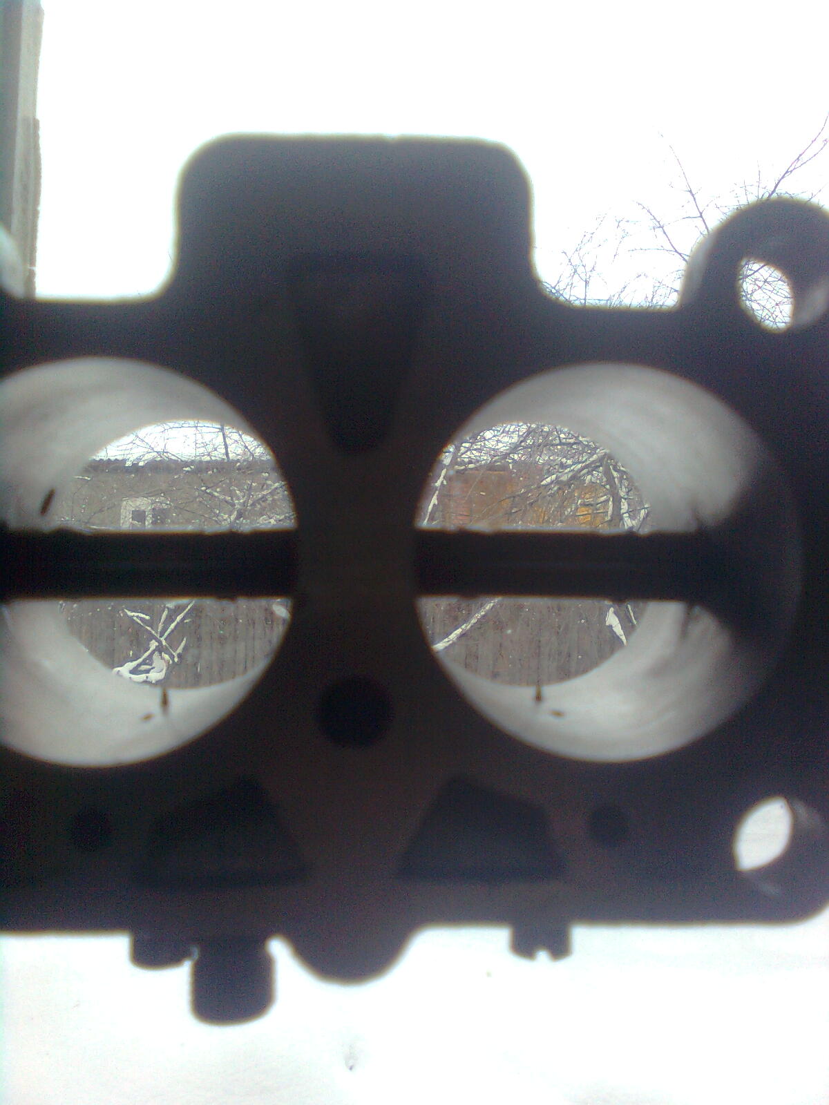

Если сравнивать два карбюратора К-135(К-126) синхронники и К-88 89 90 так следует признать что с точки зрения надежности К-88 и т.д намного лучше от К-135 ;) ,что-либо согнуть тут надо постараться потому что средняя часть карба при сборке впрессовывается в нижнюю часть,где дроссельные заслонки которая еще и чугунная,изгиба фланцев при затяжке и перегреве карбюратора наверно можно не бояться,мне попался старый поюзанный карбюратор (что на фотке) и он был ровный везде,при всех прочих равных любой карбюратор который долго работал был бы ,,кривым,,+ ось заслонок у этого карба на подшипниках.
