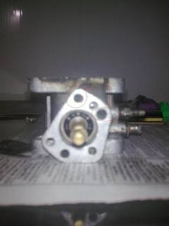

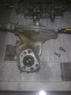

Просверленная дырка для вакуум-корректора трамблера(нажми для увеличения)  над заслонкой.С завода было просверлено под заслонки непонятно почему и зачем.А это сборка нижней части без гриба-  Поставлена заглушка (крышка от томатной пасты подходит точь-точь :rolleyes: )  огрызок оси решил оставить-в общем нижник собран.,,Лишние запчасти,, :lol: -

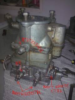

1.Надо дырку под ВК сверлить-иначе вк будет неправильно работать.2.-Я туда малую ветвь вентиляции сделаю-потом расскажу как :rolleyes: По стандартному подключению не трогая гриб-где красным отмечено заглушить
-удобнее всего тем же жиклером что там и был вкручен и тут тоже

Работал я на Зил-130 когда-то :rolleyes: помню какой там ВК-вполне возможно поэтому и отверстие с завода сверлят под заслонки.Кстати,кому хочется экономии на хх подсоединением вк под заслонки,подобного эффекта можно добиться подсоединив через тройничок к штуцеру малой ветви вентиляции картера,тока задросселировать надо-1.5мм хватит.

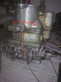

Малая ветвь вентиляции картера сделана вот так
в штатном варианте канал от штуцера в верхней части идет вниз
и утыкается в прокладку
делаем в прокладке отверстие(штатно его нет),далее сверлим 2.5мм сверлом насквозь канал в нижней части карба(там есть канал-заглушен только)
и делаем пропилы в двух местах
Готово :) Общий вид что где

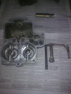

Немного почистил среднюю часть
6.jpg можно прикручивать ее к нижней части.
По приводу УН в серьге выработка
и в приводной лапке тоже,везде есть люфт-в сумме получается УН отстает от дросселя,а карбюратор б.у ведь немного совсем(судя по не очень большому кол-ву нагара),вывод-это соединение ненадежное и косячное,надо делать другое.

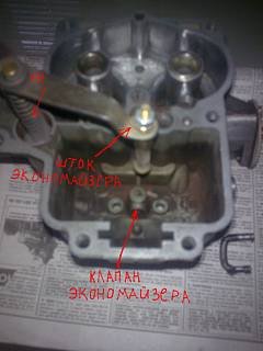

Из-за люфтов в приводе и УН работает не совсем так как надо-
8.jpg на направляющем штоке тоже есть небольшая выработка+в запущенных случаях из-за прогрессирующего износа серьга+приводная лапка видимо неправильно будет работать и экономайзер,просто шток не будет попадать по клапану
