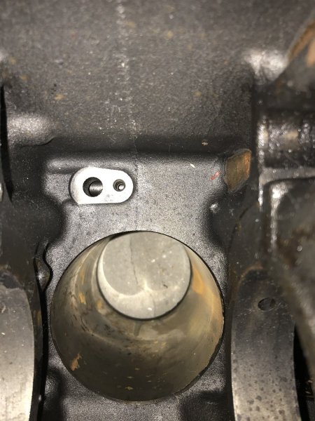

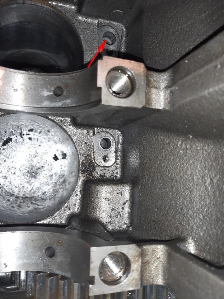

victor5116 301 Опубликовано 23 января, 2020 Только что, L2140 сказал: при запрессовке гильзы на Вашем фото вижу конус. Вижу отсутствие в том месте кокса в отличие от участка выше. Почему? Видимо, потому что торец конический плотно сидит. Это рассверленное отверстие под диам. 13 мм, Это не конус, а упор для втулки. 2 минуты назад, L2140 сказал: Если дальше будете сопротивляться, могу завтра посмотреть блоки цилиндров, не тронутые Вашими специалистами. Для сравнения. Я только ЗА! А еще лучше если фото будет приложено. Поделиться сообщением Ссылка на сообщение Поделиться на другие сайты

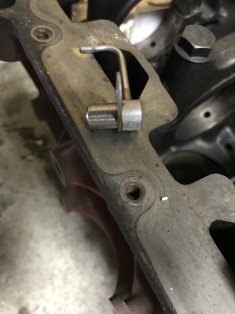

victor5116 301 Опубликовано 1 февраля, 2020 После установки втулок на посадочные места масляных форсунок, давление масла поднялось до 1 на полностью прогретом моторе. Поделиться сообщением Ссылка на сообщение Поделиться на другие сайты
Alex030569 6 767 Опубликовано 1 февраля, 2020 8 минут назад, victor5116 сказал: После установки втулок на посадочные места масляных форсунок, давление масла поднялось до 1 на полностью прогретом моторе. Мало. Поделиться сообщением Ссылка на сообщение Поделиться на другие сайты
victor5116 301 Опубликовано 1 февраля, 2020 Я отписал по результату на свой пост от 15.01. Ранее не мог, заболел сильно. Поделиться сообщением Ссылка на сообщение Поделиться на другие сайты
L2140 1 775 Опубликовано 1 февраля, 2020 1 час назад, victor5116 сказал: После установки втулок на посадочные места масляных форсунок, давление масла поднялось до 1 на полностью прогретом моторе. ремонт на этом закончен? Поделиться сообщением Ссылка на сообщение Поделиться на другие сайты
victor5116 301 Опубликовано 1 февраля, 2020 Я предлагаю перепиську на этом закончить, мой вопрос изначально был о том, что нормально для качества камминс овальные отверстия под форсунки или нет, сталкивался ли кто с такой ситуацией или нет? Мои предположения оказались верны, давление поднялось фактически на одну атмосферу, перед восстановлением отверстий, давление масла опускалось до 0,5 при условии того что масло полностью не было прогрето. 2 часа назад, L2140 сказал: ремонт на этом закончен? Ремонта не было, было устранение прорыва газов в систему охлаждения. Нюансы общения с клиентом можно обсуждать в помойке или анекдоты. Поделиться сообщением Ссылка на сообщение Поделиться на другие сайты

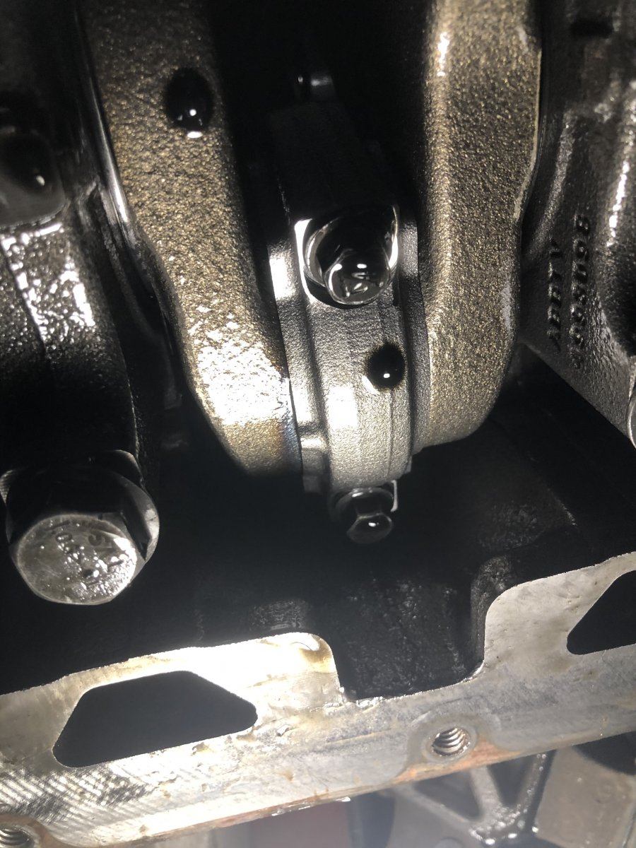

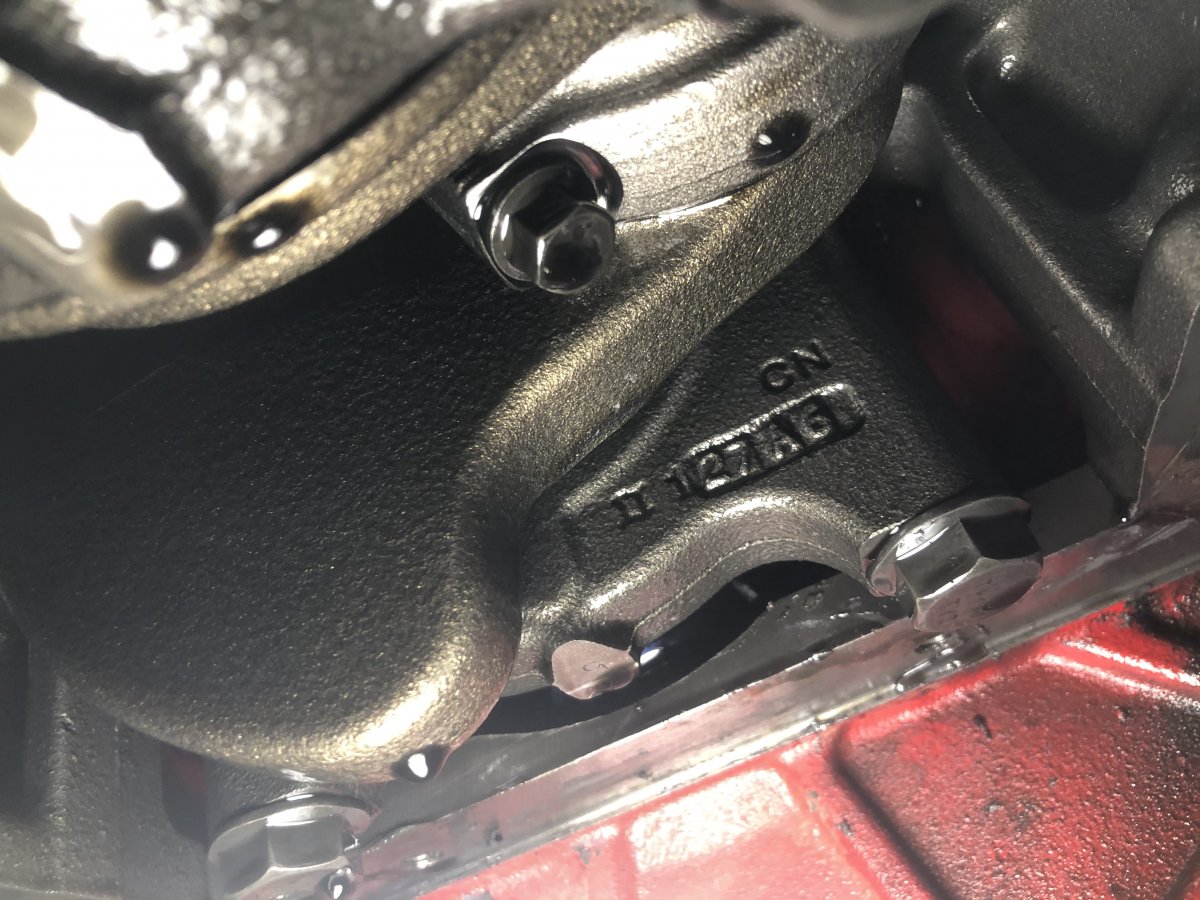

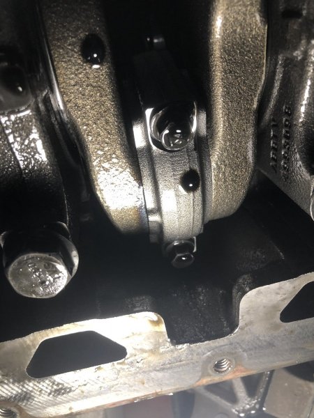

ryo0 0 Опубликовано 13 февраля, 2020 (изменено) Сняли поддон, при проверке выявили трещину в маслоприемнике. Будем ставить новый поддон. После снятия поддона на втором цилиндре и последнем выявили такую красоту ( фиолетовое пятно около вкладыша ), так понимаю вкладышу конец? Или можно отделаться легким испугом? Что посоветуете в этой ситуации? Изменено 13 февраля, 2020 пользователем ryo0 Поделиться сообщением Ссылка на сообщение Поделиться на другие сайты
L2140 1 775 Опубликовано 13 февраля, 2020 10 минут назад, ryo0 сказал: После снятия поддона на втором цилиндре и последнем выявили такую красоту. так понимаю вкладышу конец? Или можно отделаться легким испугом? Что посоветуете в этой ситуации? о чём речь? цвета побежалости на колене? Поделиться сообщением Ссылка на сообщение Поделиться на другие сайты
ryo0 0 Опубликовано 13 февраля, 2020 1 минуту назад, L2140 сказал: о чём речь? цвета побежалости на колене? Пригоревшее фиолетовое пятно около вкладыша Поделиться сообщением Ссылка на сообщение Поделиться на другие сайты
L2140 1 775 Опубликовано 13 февраля, 2020 10 минут назад, ryo0 сказал: Пригоревшее фиолетовое пятно около вкладыша "фиолет" получается при изготовлении коленчатого вала. Такчто он там был ещё до Вас. Износ вкладышей от долгой эксплуатации без давления можно оценить по стружке в масляном фильтре (для этого его надо вскрыть и осмотреть картон). Поделиться сообщением Ссылка на сообщение Поделиться на другие сайты
ryo0 0 Опубликовано 13 февраля, 2020 Дополню немного: двигатель работал отлично, масло на уровне от замены - до замены, посторонних шумов и стуков нет совсем. 4 минуты назад, L2140 сказал: "фиолет" получается при изготовлении коленчатого вала. Такчто он там был ещё до Вас. Износ вкладышей от долгой эксплуатации без давления можно оценить по стружке в масляном фильтре (для этого его надо вскрыть и осмотреть картон). Спасибо, немного успокоили. Как раз масло сразу меняем. Завтра посмотрим на фильтр. Т.е если будет хоть немного стружки , то нужно смотреть вкладыши? Поделиться сообщением Ссылка на сообщение Поделиться на другие сайты
L2140 1 775 Опубликовано 13 февраля, 2020 20 минут назад, ryo0 сказал: Т.е если будет хоть немного стружки , то нужно смотреть вкладыши? 1.нужен некоторый опыт при осмотре фильтра. 2. если стука не было, значит вкладыши критично не изношены. 3.При масляном голодании страдают, как правило, вкладыши первого шатуна 4.Вкладыши не подлежат повторному использованию при снятии. 5.Учитывая характер неисправности (кратковременная потеря давления масла при холодном запуске) и мой опыт, не думаю что вкладыши существенно (требуется замена)износило. На основании вышеизложенного, принимайте решение сами лезть дальше или нет. 1 Поделиться сообщением Ссылка на сообщение Поделиться на другие сайты
