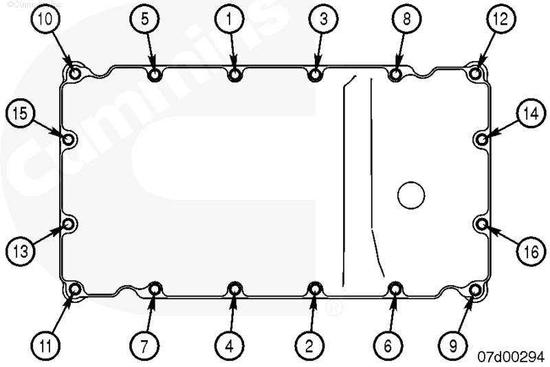

Alex030569 6 711 Опубликовано 30 января, 2021 Меняю поддон,купил б/у.Прокладка выступает на пол см.Это нормально или должна больше выступать? Очередность затяжки болтов поддона где посмотреть? Вообще после январских морозов на европейской части России,поддоны стало тяжело найти.Видать треснули у многих.И барыги ценник сразу взвинтили-по 6,7 тыс продают,а был 5,5 тыс. Поделиться сообщением Ссылка на сообщение Поделиться на другие сайты
L2140 1 756 Опубликовано 30 января, 2021 2 минуты назад, Alex030569 сказал: Очередность затяжки болтов поддона где посмотреть? в мануале 2 минуты назад, Alex030569 сказал: Это нормально или должна больше выступать? куда уж больше? выше втулок и торцов канавки должна быть. Эластичность и одинаковая высота выступающего торца установленной прокладки - вот критерии . Поделиться сообщением Ссылка на сообщение Поделиться на другие сайты
Alex030569 6 711 Опубликовано 30 января, 2021 Поделиться сообщением Ссылка на сообщение Поделиться на другие сайты
L2140 1 756 Опубликовано 30 января, 2021 14 минут назад, Alex030569 сказал: И барыги ценник сразу взвинтили-по 6,7 тыс продают,а был 5,5 тыс. надо различать детали Cummins и не cummins . С отверстием под подогрев или без. Поддон в сборе или одна пластмасса 4 минуты назад, Alex030569 сказал: 12 минут назад, L2140 сказал: выше втулок и торцов канавки должна быть. Эластичность и одинаковая высота выступающего торца установленной прокладки - вот критерии . перед установкой обезжиривание паза поддона, прокладки, двигателя в месте прилегания прокладки. По углам на двигатель герметик как на снятом поддоне. Момент затяжки: 24 n•m 1 Поделиться сообщением Ссылка на сообщение Поделиться на другие сайты
Alex030569 6 711 Опубликовано 30 января, 2021 32 минуты назад, L2140 сказал: По углам на двигатель герметик как на снятом поддоне. Обратил внимание,что присутствует герметик по углам.Думал после ремонта остался,оказывается так на заводе наносят. 34 минуты назад, L2140 сказал: надо различать детали Cummins и не cummins . С отверстием под подогрев или без. Поддон в сборе или одна пластмасса Который за 6,7 руб.он оригинал.Хотели "перехватить" у официалов,потом отдать,когда привезут поставщики.А поставщики у них одни.Ну и конечно с прокладкой идёт.А который без отверстия под Тен,тот вообще за 4,5 отдавали. Поделиться сообщением Ссылка на сообщение Поделиться на другие сайты
